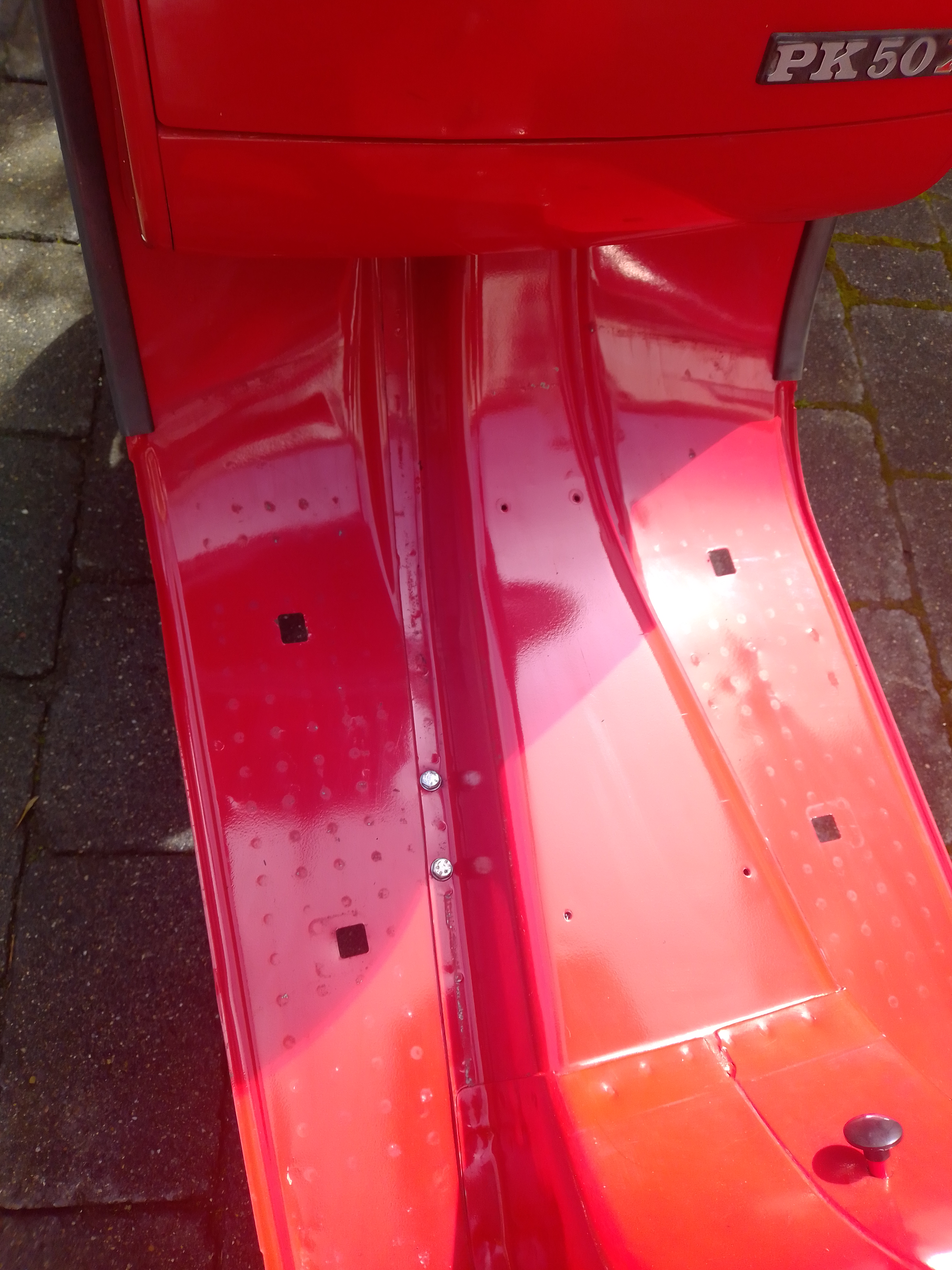

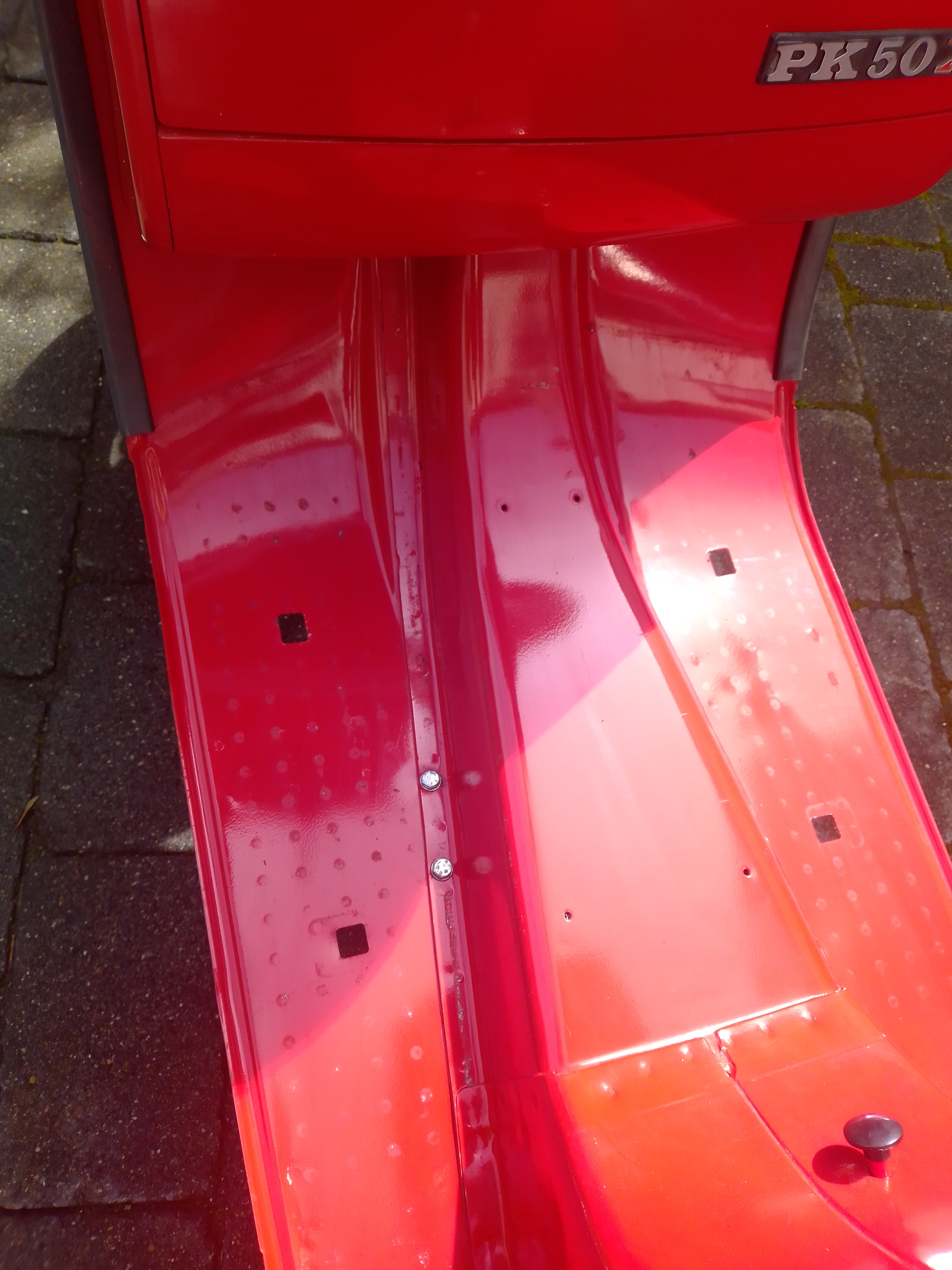

    Hallo
    wo finde ich die genaue Angabe für die rote Farbe, in der 1987 meine Vespa PK50 XL lackiert wurde ?. Finde ich die Angabe auch in den Fahrzeugpapieren, etc. Ich suche einen passenden Lackstift, Sprühfarbe in dem RAL Ton.
    Ich freue mich auf Infos

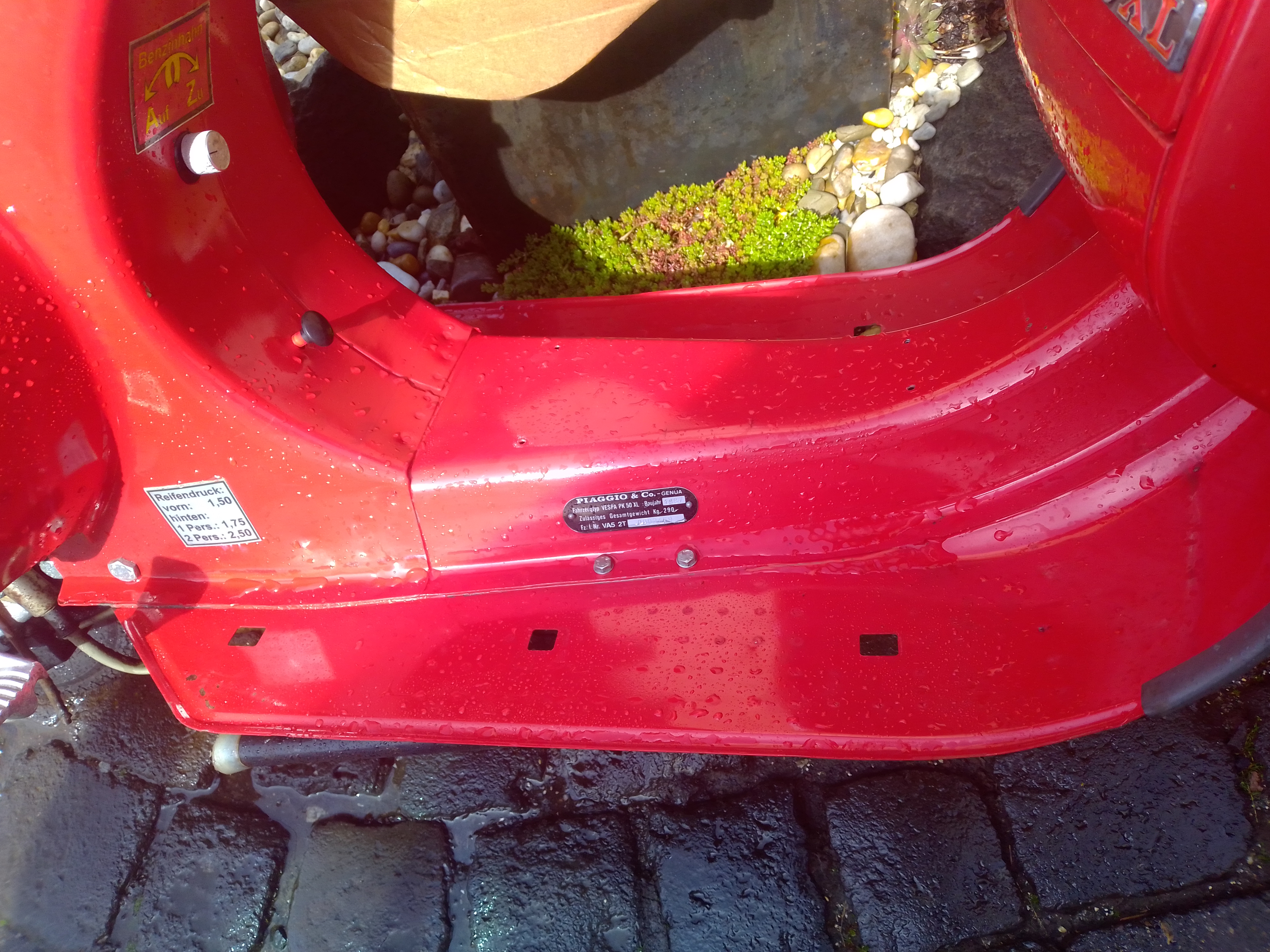

    Das sollte - bei Originallack - rosso Tibet 877/98 sein. Auf Deinem Foto wirkt es eher wie das rosso federale der Vorgängerin PK50s.
    Willst Du beilackieren oder neu lackieren?

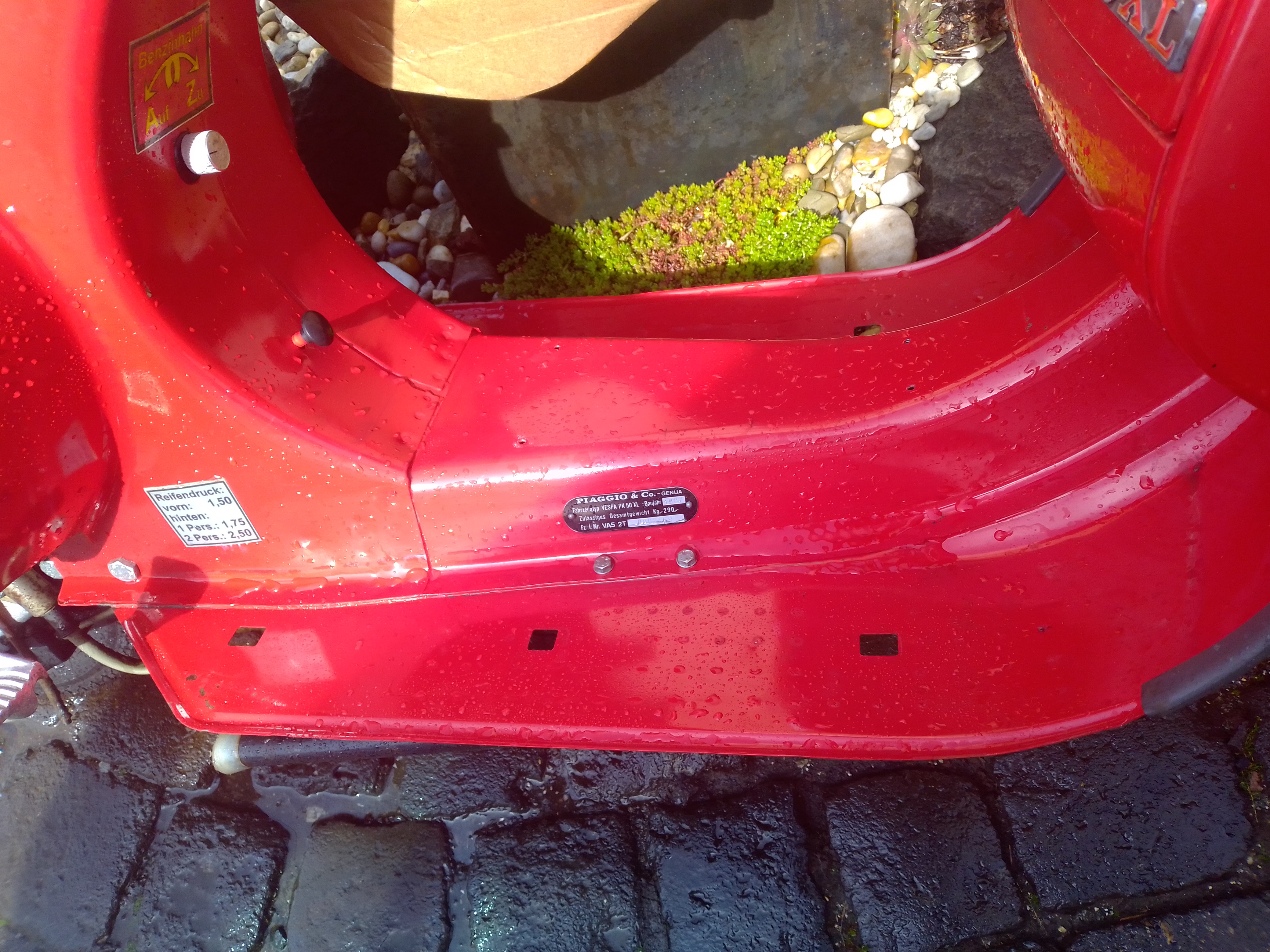

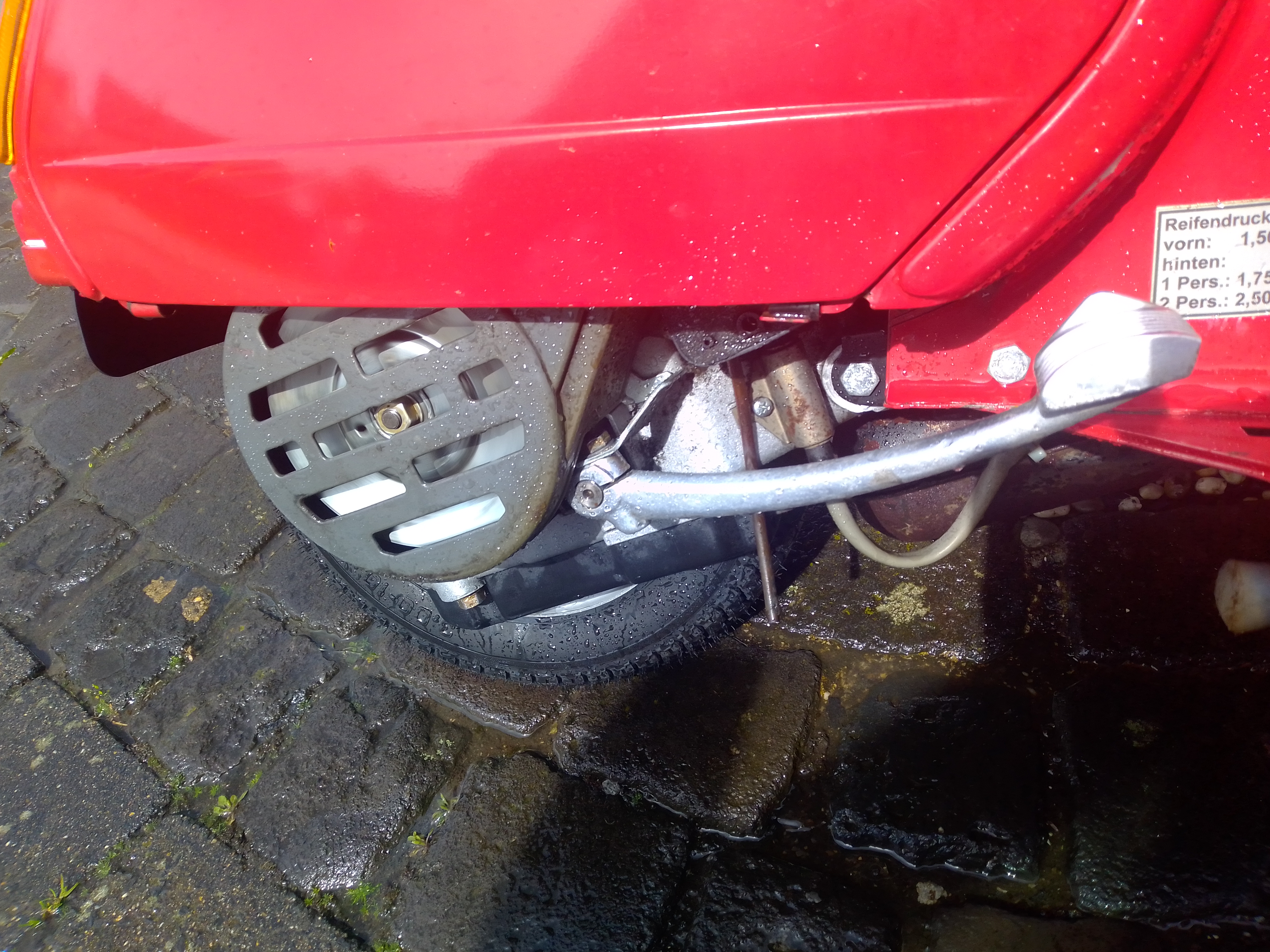

    Hallo
    es geht nur darum ein paar mm Macken zu übertupfen, damit es nicht so auffällt.
    Welchen Ton, soll ich dann besser wählen ?

    Keinen der beiden. Gerade Rot verändert sich über die Jahre stark.
    Geh zu einem Farbfachgeschäft, pack einen Seitendeckel ein und lass sie mit ihrem Gerät die Farbe messen. Damit mischen sie Dir exakt den richtigen Ton an.
