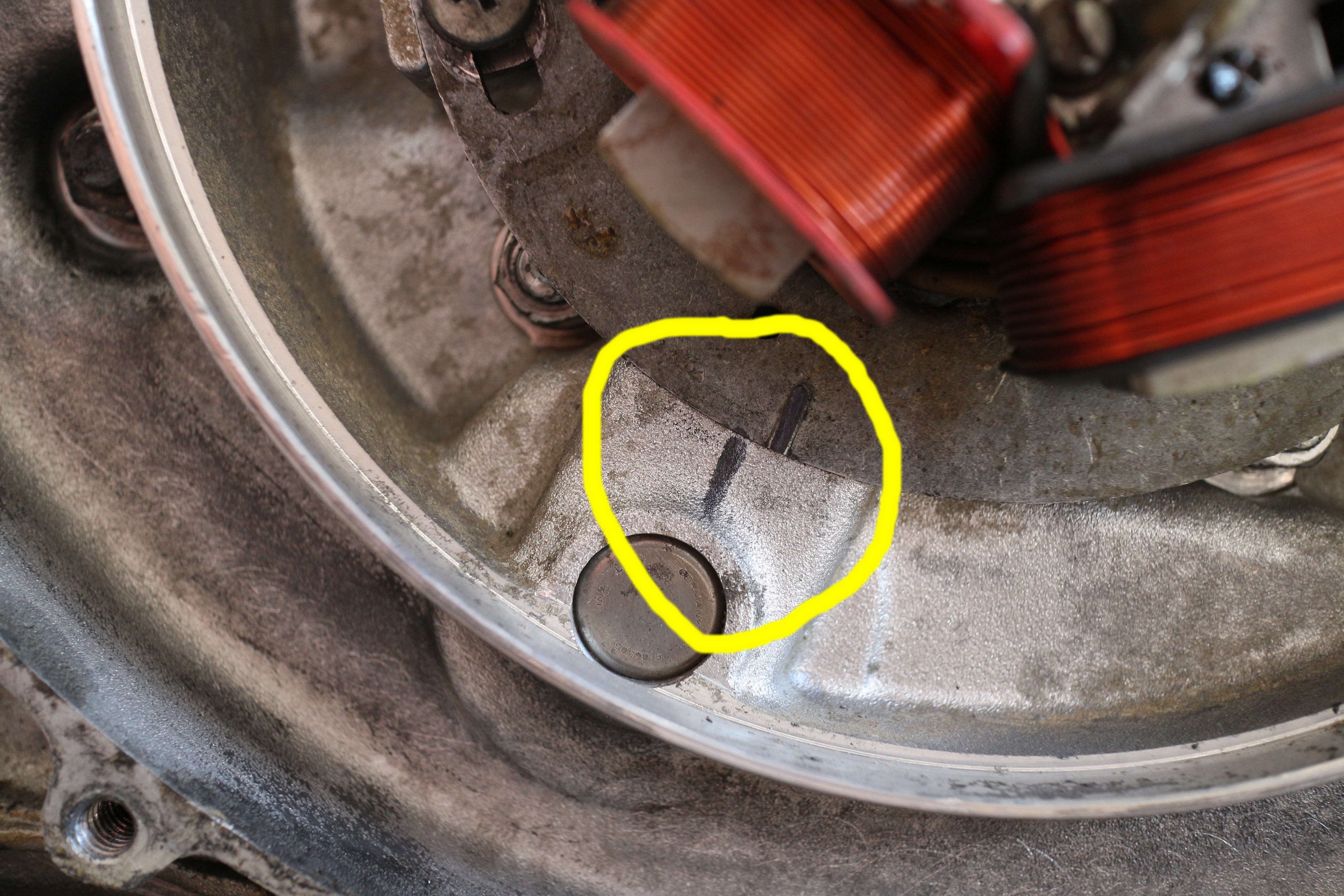

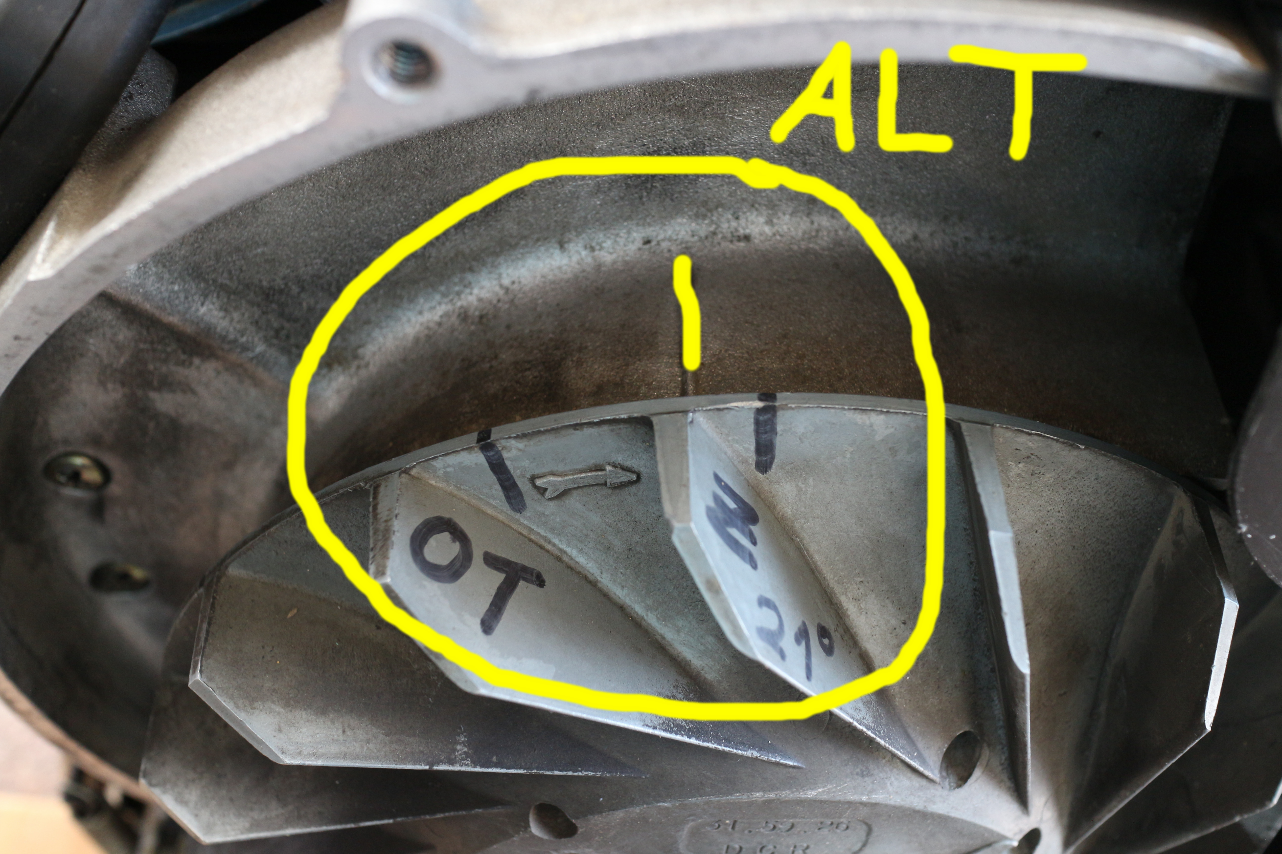

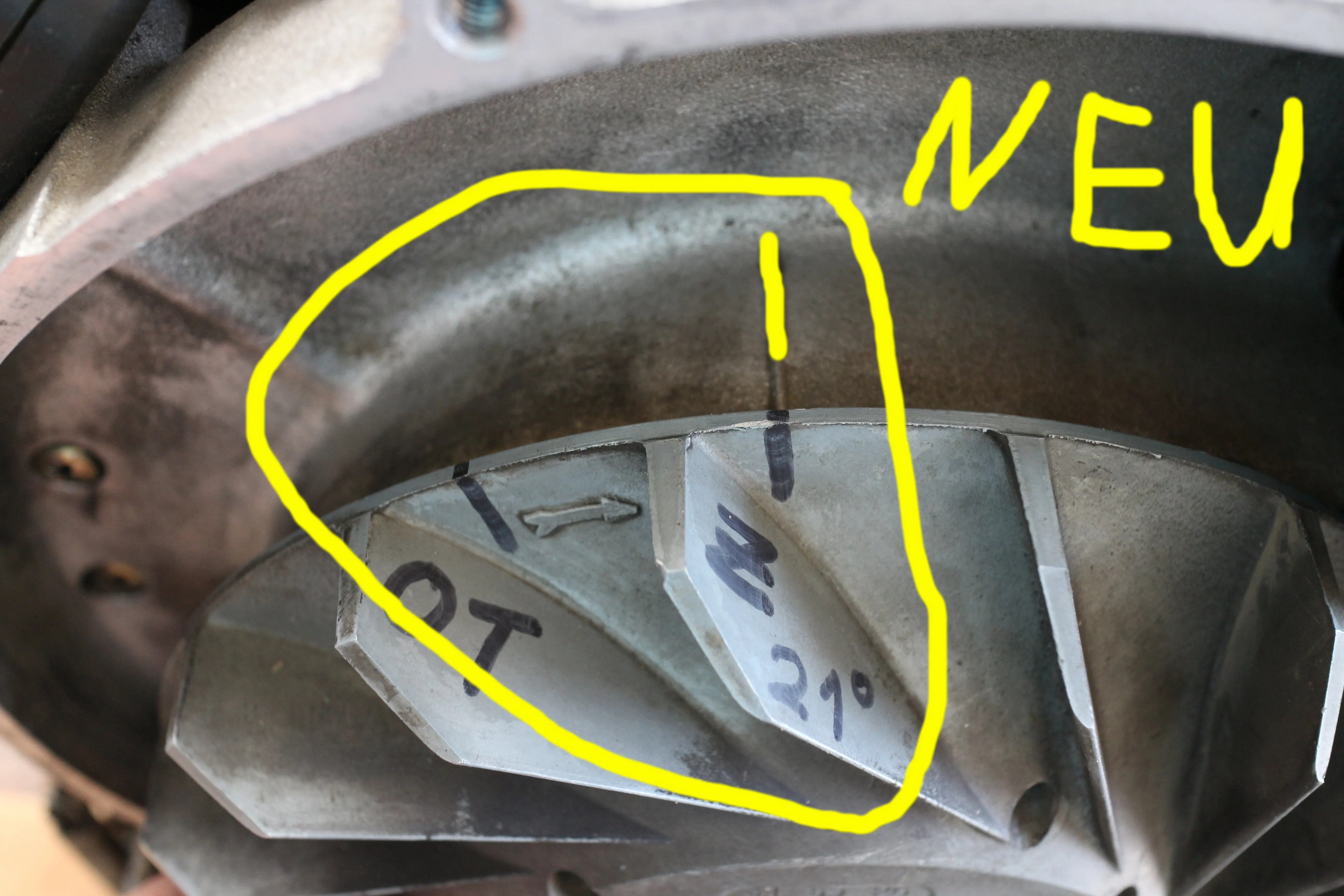

    Heute die Blitzlampe geliehen und Zündzeitpunkt kontrolliert.
    Passte nicht.
    Beide Marken, auf der Zündgrundplatte und dem Motorgehäuse waren in der Flucht beim Kauf.
    Das waren dann etwa 16 Grad.

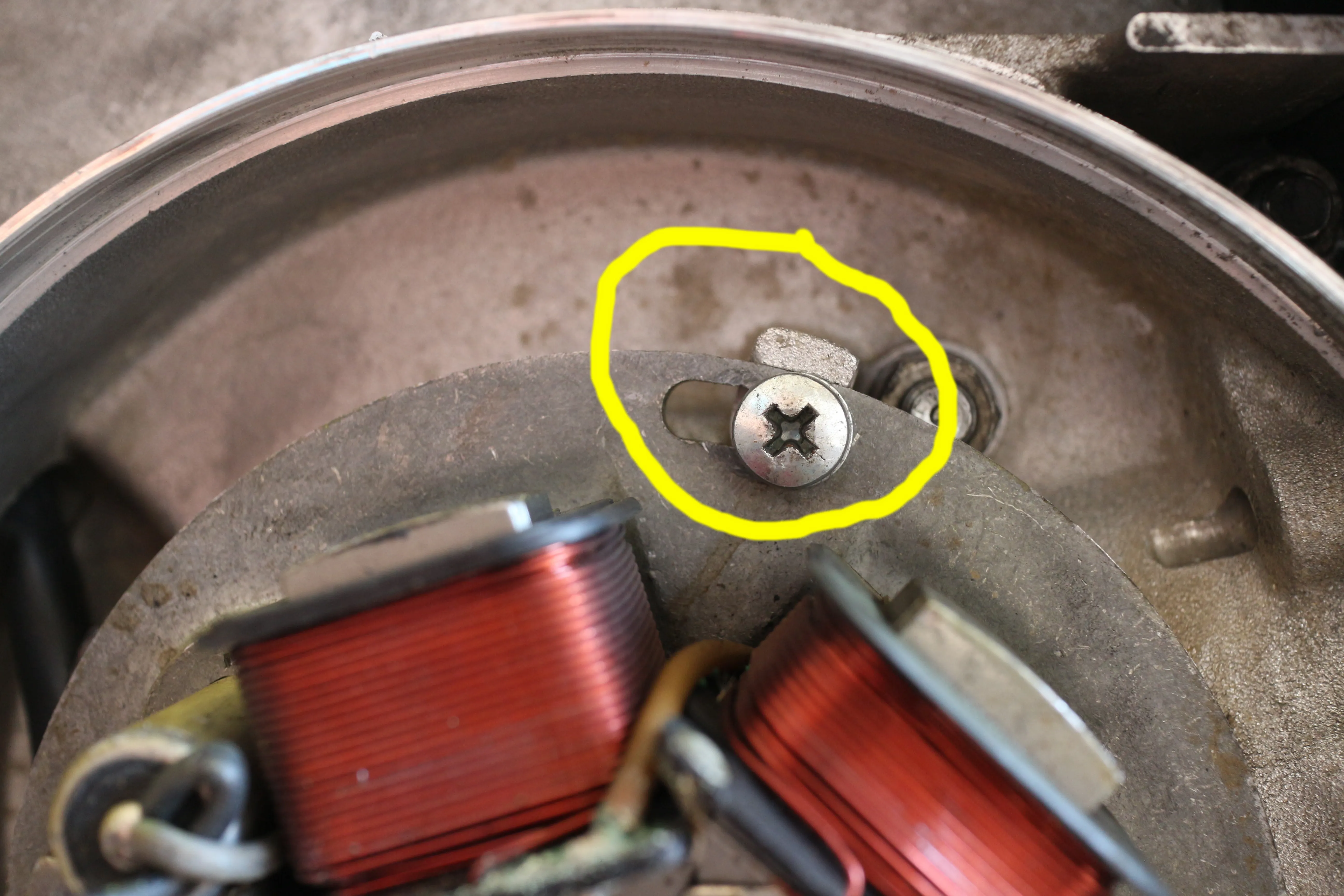

    Jetzt auf die 20 Grad eingestellt. Die Zündgrundplatte ist jetzt fast auf Anschlag verdreht, siehe Langlöcher. Ist das normal? Irgendein Verschleiß?
    Unterbrecher habe ich die 0,4 mm wieder eingestellt. Springt sofort an, daran hat sich nichts geändert.
    Fahre heute nachmittag nach ein paar Km ob ich einen Unterschied zu vorher feststelle.
