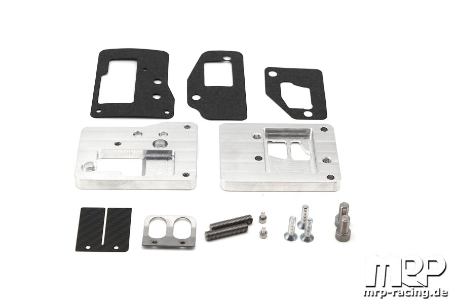

  • Tunning ist ja ein Prozess.... eig fängt man ja mit einer Veränderung an..was Einfluss hat..dann ändert man das nächste....einmal viel zusammengeworfen..braucht es erfahrung... selbst wenn mans Jahrelang macht, braucht man doch sicherheitshalber eine Zweite Meinung. Wenn man das Ding nur Theoretisch vor sich hat.... bekommt man kein Gefühl... Nur mal einladen, zu S&S fahren, und von dennen sich zweite Meinung holen... der 35er ist derbe zu gross...und..nicht einfach...wie schon geschrieben.... MRP ist da deff für Membran die anlaufadresse...Erfahrung hat er auch..verm. wird er dir zum 28er oder 30er PHBL raten.... es greift nat eins ins andere... welle...Steuerzeiten..Vergaser..Auspuff. vermutlich wirst auch mit diesem spielen müssen..und jedesmal neu abdüsen....
