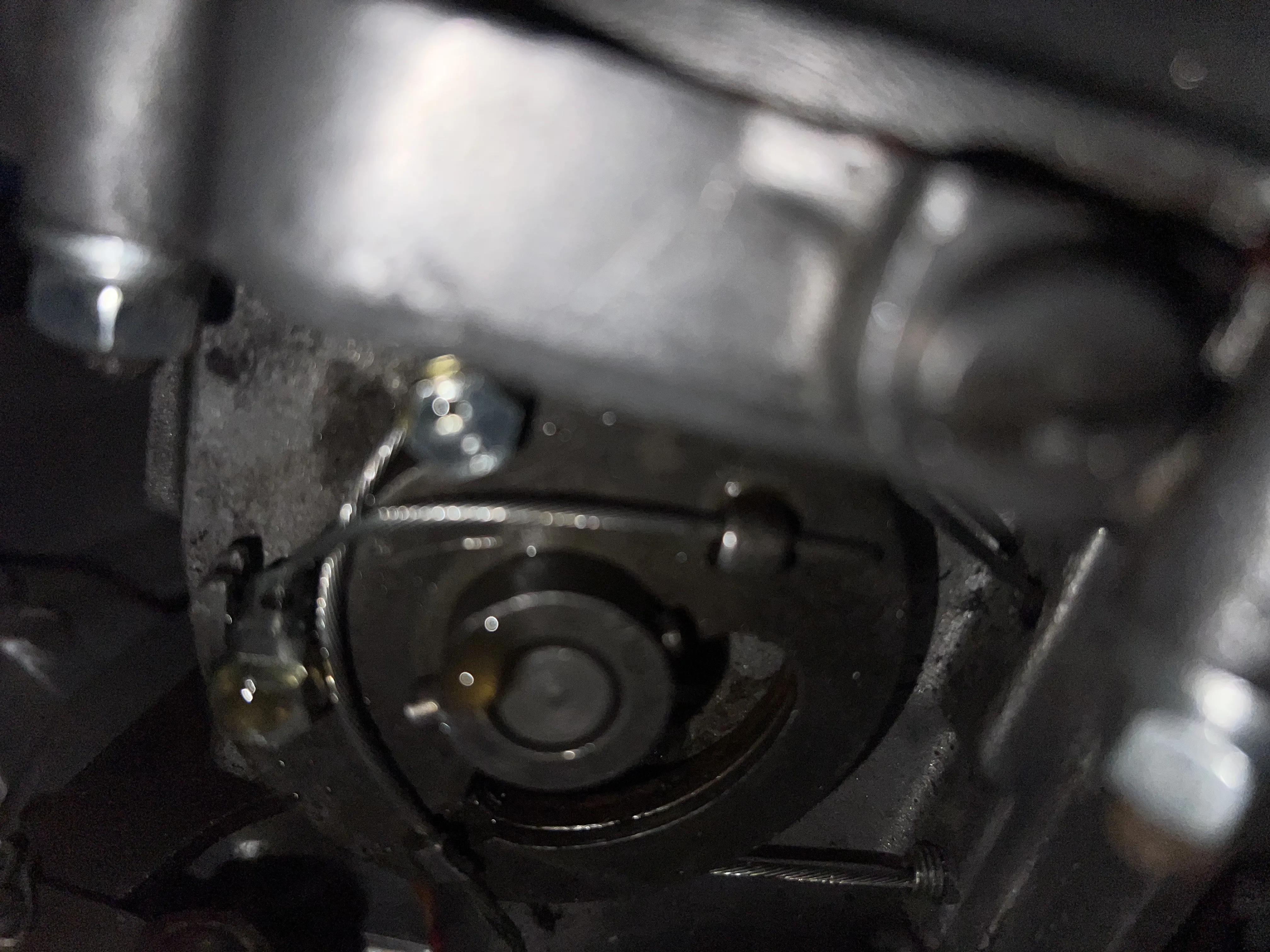

    ich bin neu hier im Forum und fahre seit etwa einem Jahr eine PK50. Leider habe ich festgestellt, dass sie tropft – es sieht für mich nach einem Ölverlust aus.
    Ich vermute, dass es „nur“ an einer undichten Dichtung liegt, bin mir aber nicht sicher, welche genau das sein könnte.
    Hat jemand von euch Erfahrung damit oder eine Idee, welche Dichtung typischerweise dafür verantwortlich ist?
    Befindet sich unter dem Motorblock.
    Vielen Dank schon mal im Voraus für eure Hilfe!

    Hallo Daniel,
    wenn das Getriebeöl daher kommt, wie es auf dem Bild den Anschein hat, dann ist es die Schaltraste. Das kann „nur“ der kleine Dichtring innen sein, kann aber auch an der Ovalisierung der Öffnung liegen.
    Beides führt dazu, dass Du den Motor ausbauen und öffnen musst und sinnvollerweise gleich Lager, Dichtungen und Verschleißteile mit machst. Sollte die Öffnung ovalisiert sein, musst Du eine Messingbuchse einsetzen. Dafür gibt es beim Scooter Center oder SIP vorgefertigte Buchsen. Um sauber zu bohren ist allerdings eine gut ausgestattete Werkstatt nötig. Einfach Freihandbohren ist nicht zielführend.
    Kannst Du sicherstellen, dass das Öl da tatsächlich herkommt und sich nicht nur dort sammelt?

    es giebt für die schaltraste ein dichtring mit übermaß hat bei mir die meisten motoren wieder dicht bekommen.
    dichtungen solltest du beim öffnen devinitiv alle machen.
    bei nem orginalmotor mit wehnig km kannst du die lager auch zur not lassen.
    um das öffnen kommst du definitiv nicht rum.
