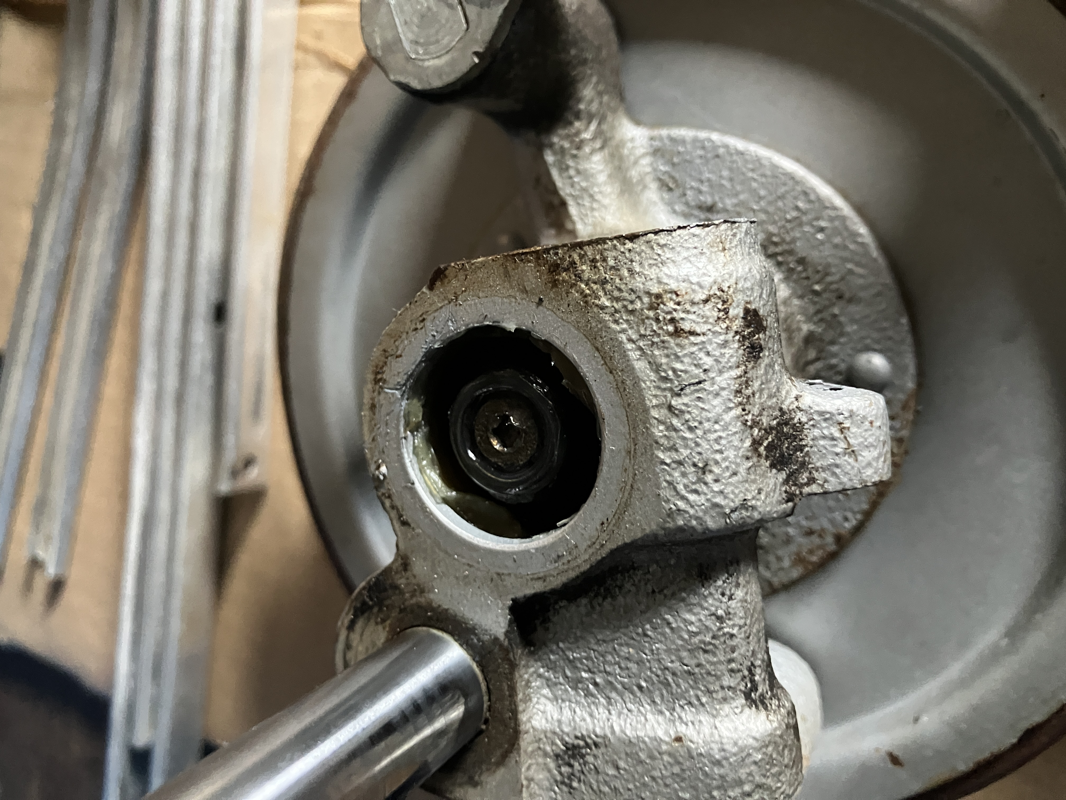

    Guten Morgen,
    hat jemand noch eine Idee wie man die Schraube der Tachoschnecke lösen kann? Leider sitzt die so fest, wd 40 hat bislang nicht geholfen.
    Die Tachoschnecke von der anderen Seite zu entfernen klappt auch nicht, weil die Hülse so fest drin sitzt.

    Meinst die Mutter auf dem Bild?
    Das ist ein Linksgewinde!!

    • June 23, 2025 at 18:42
    Ne die hintere

    • June 23, 2025 at 19:18
    Großen Schlitzschraubendreher mit 6-Kant-Ansatz und zusätzlich mit Schraubenschlüssel aufdrehen

    • June 23, 2025 at 19:22
    bislang alles ohne Erfolg… sitzt bombenfest. hab es schon öfter mit wd40 eingesprüht und versuche es gleich mal mit nem heissluftföhn

    • June 23, 2025 at 20:13
    Moin
    Hitze bringt viel.
    Und vorsichtig drauf klopfen
    Viel Erfolg

    • June 24, 2025 at 08:32
    Hitze hat am Ende geholfen
