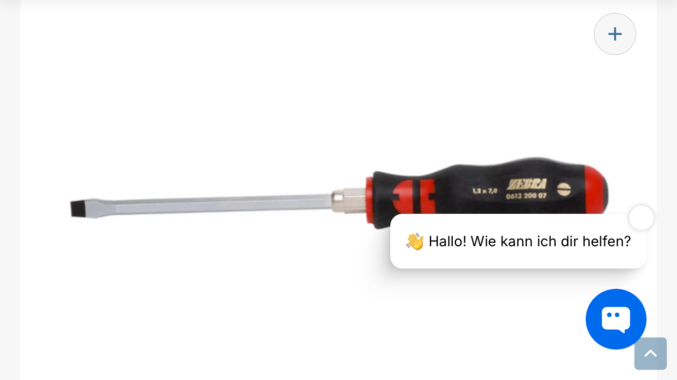

    Großen Schlitzschraubendreher mit 6-Kant-Ansatz und zusätzlich mit Schraubenschlüssel aufdrehen

    bislang alles ohne Erfolg… sitzt bombenfest. hab es schon öfter mit wd40 eingesprüht und versuche es gleich mal mit nem heissluftföhn

    Hitze hat am Ende geholfen
