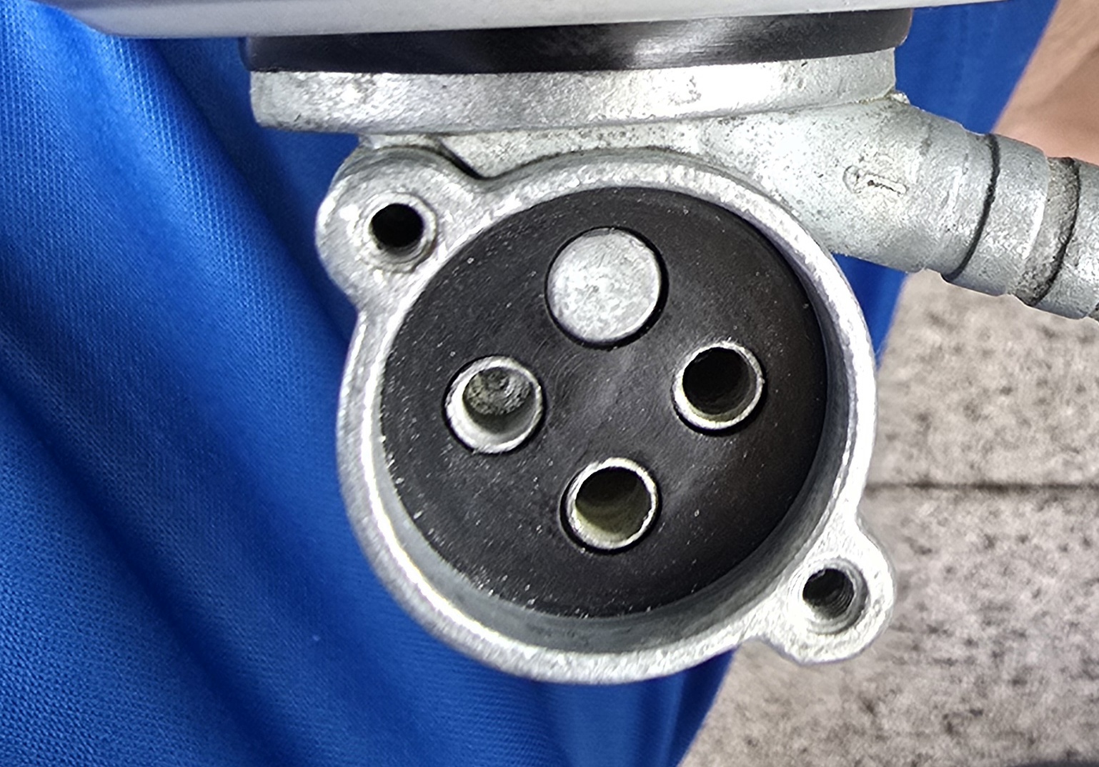

    ich habe mir eine PX 80 Bj. 1982 zugelegt und musste feststellen, dass der Benzin nur in der Reserve-Stellung läuft.
    Ich habe den Benzinhahn ausgebaut und festgestellt, dass nur zwei Lochdurchführungen vorhanden sind (siehe Bild).
    Ich gehe davon aus, dass der falsche Benzinhahn verbaut wurde. Kann mir das jemand bestätigen?
    Vielen Dank für eure Hilfe.

    Entweder hast du tatsächlich einen falschen Benzinhahn verbaut oder du hast bereits eine PX Lusso, die nur eine Stellung im Hahn- offen - hat, weil eine Tankanzeige im Tacho zu finden ist.
    1982 gab es aber eigentlich noch keine Lusso.

    Moin Volker ,
    der Vorbesitzer hat dann wohl tatsächlich einen falschen Benzinhan verbaut, denn es it keine Lusso .
    Ganz lieben Dank für deine Hilfe :thumbup:
