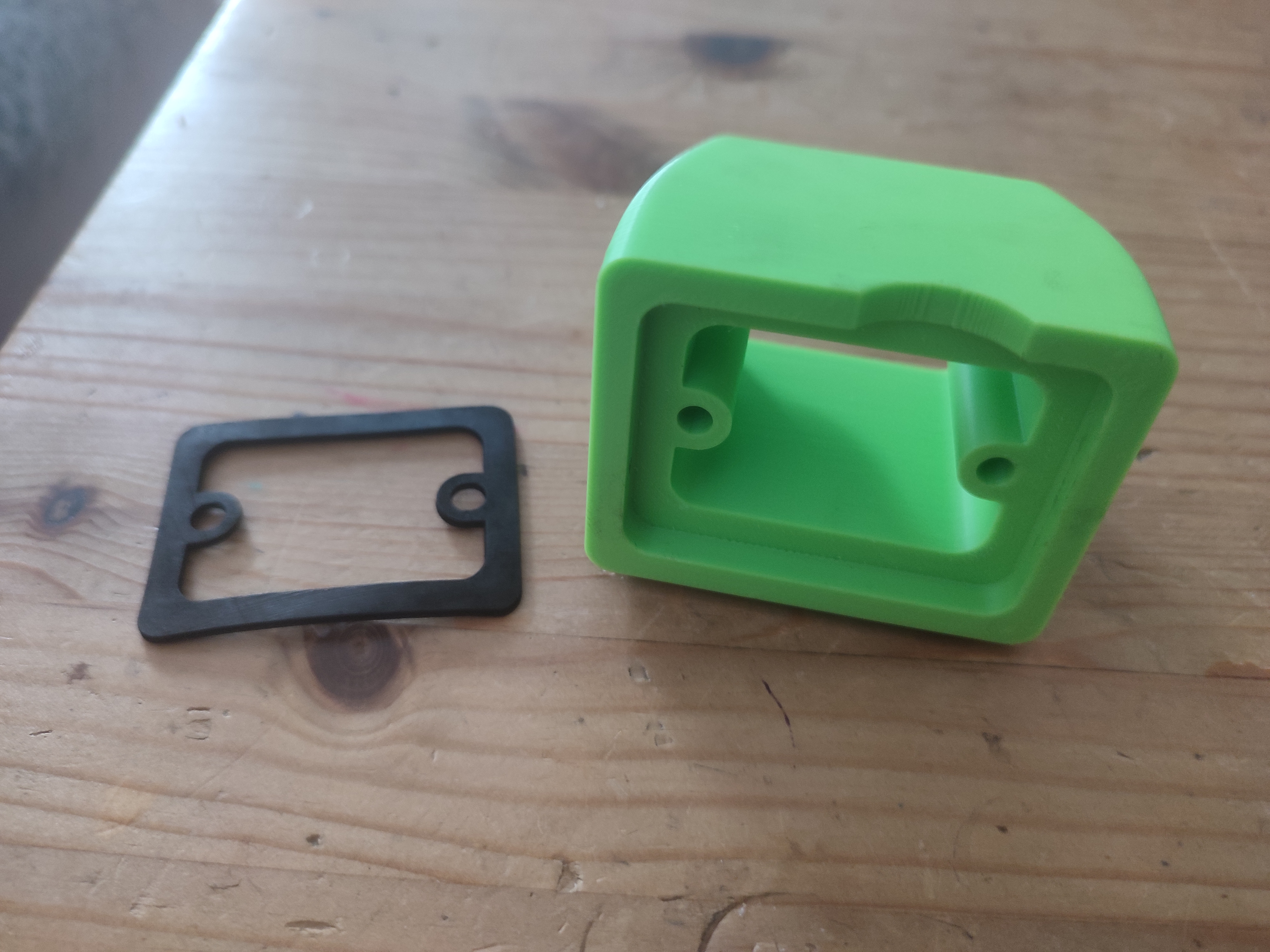

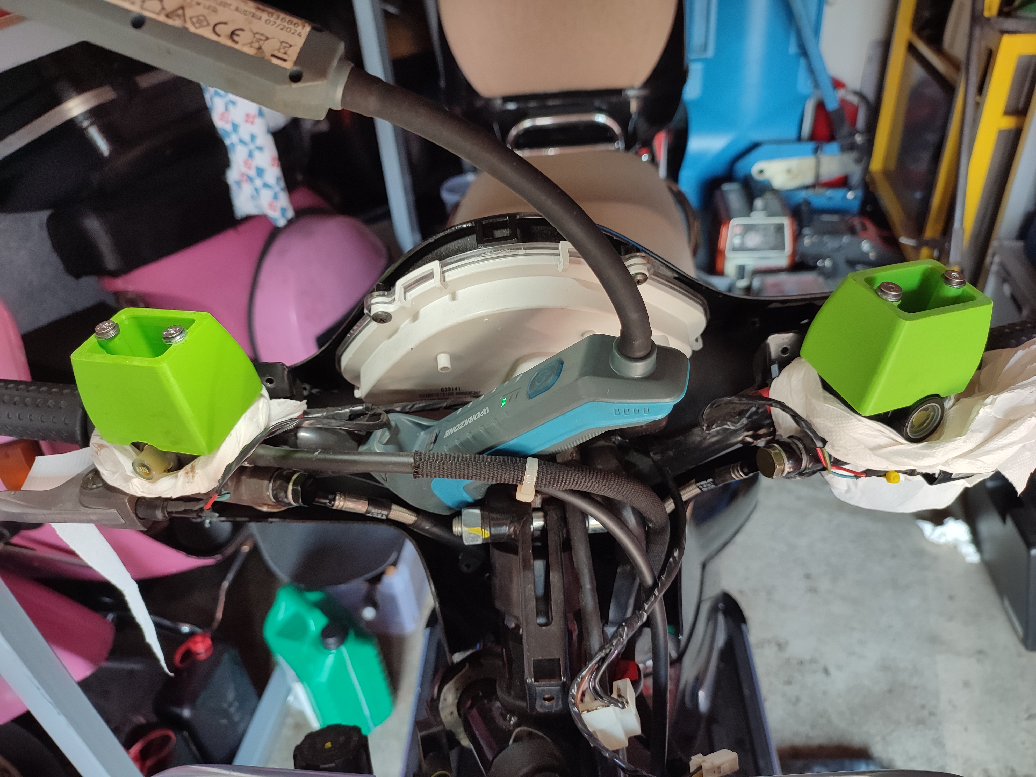

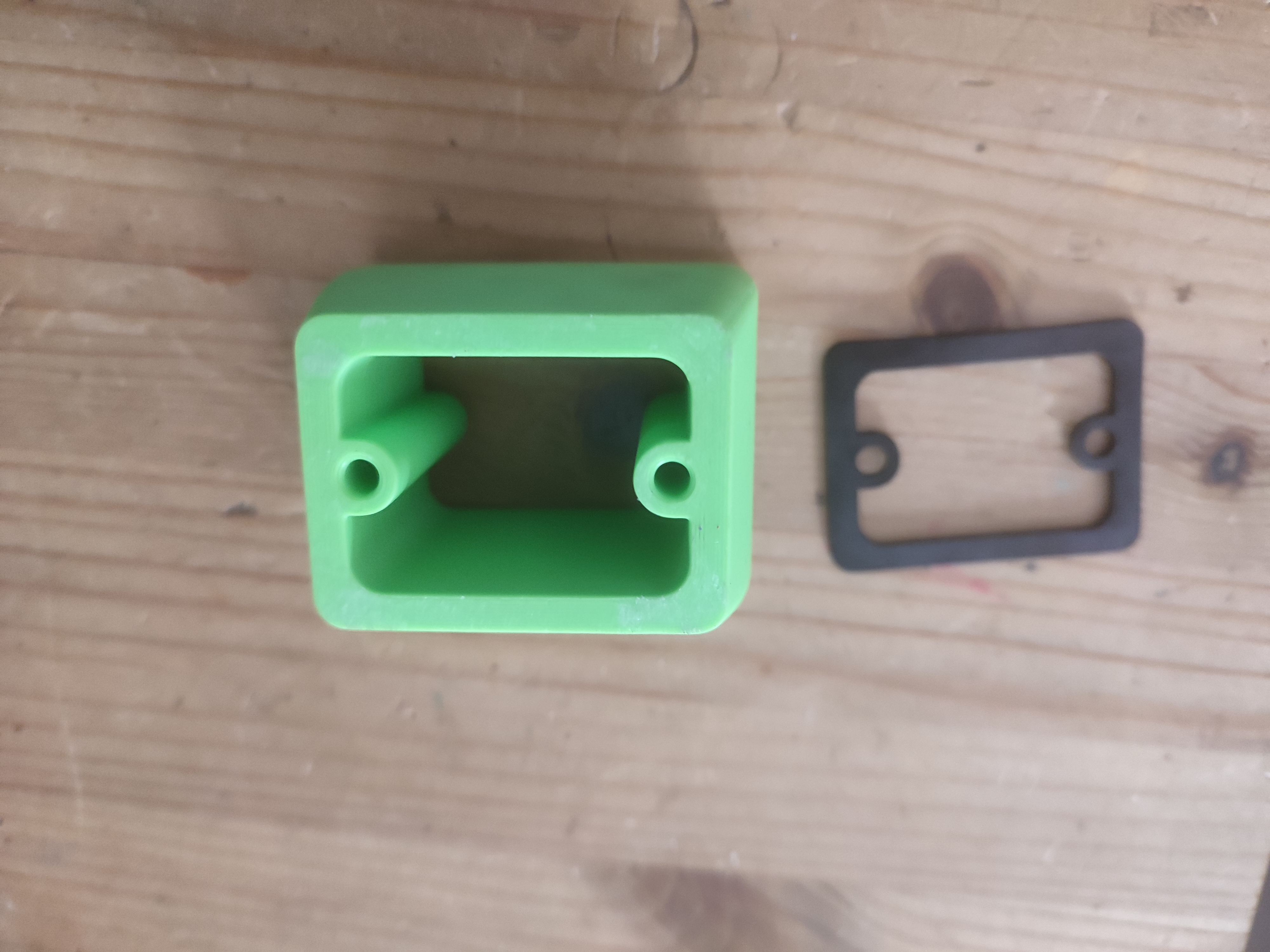

    meine bessere Hälfte hat sich immer beschwert, wenn wir Ihre Bremsflüssigkeitswechsel durchgeführt haben, dass es so ne elendige Sauerei ist, da der Behälter zu klein ist und durch das dauernde Einfüllen kleckern vorprogrammiert ist.
    Habe mich diesmal gedanklich beschäftigt und hab was gebaut, was meinen Fuhrpark an Möglichkeiten nicht voll ausnutzt aber erstmal wieder eine kleine Daseinsbegründung gibt...wenn es funktioniert. Happy wife Happy Life.
    Ob es dass Teil schon von jemandem gibt weiß ich nicht. Habe es auch nicht gegoogelt.
    Hab nun eine Erhöhung um ca. 40 mm für den Bremsbehälter konstruiert in ASA 3d gedruckt und eine Dichtung, aus dem alten Vespareifenschlauch, ausgelasert.
    Ist die erste Version, vielleicht mache ich später noch ne Trichterform drauf etc..
    Ist durch Schrauben montierbar.
    Unten das Ergebnis...Funktion und Beständigkeit gegen DOT4 prüfe ich die nächsten Tage...Daumen drücken
    Herzliche Grüße
    Christian

    • July 2, 2025 at 14:02
    Sieht gut aus. Wenn die BF den Behälter nicht anlöst, ist das ne gute Lösung

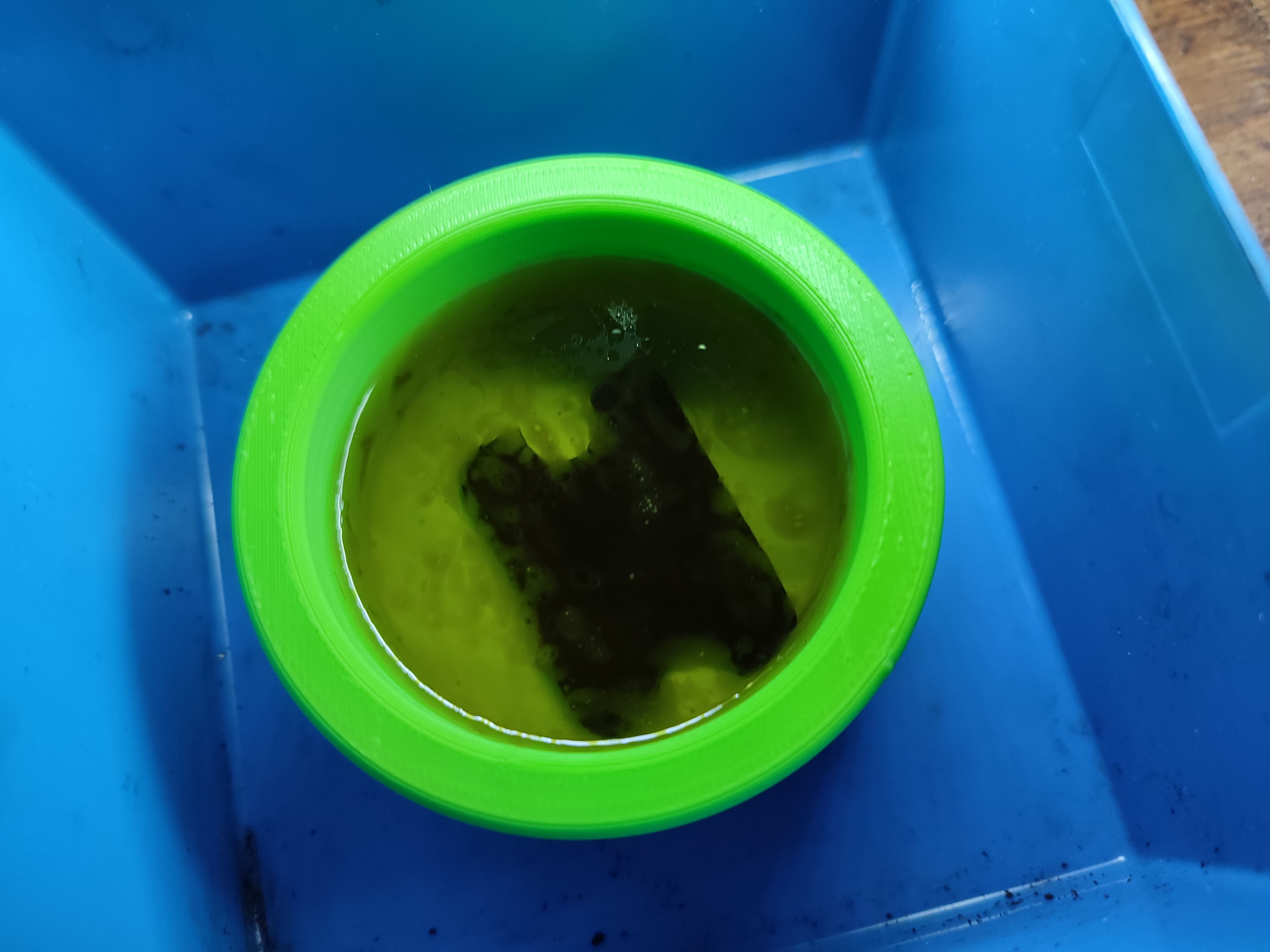

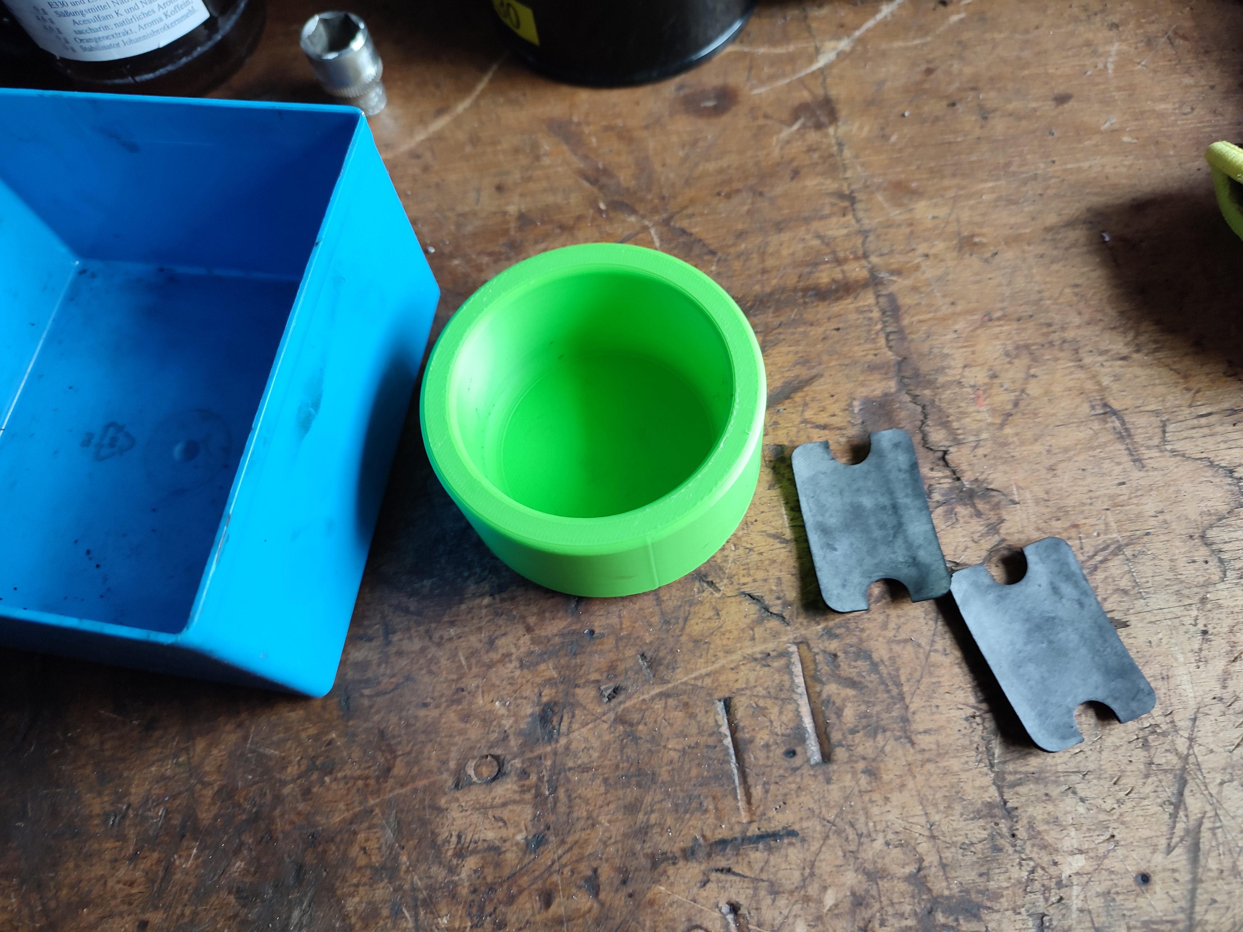

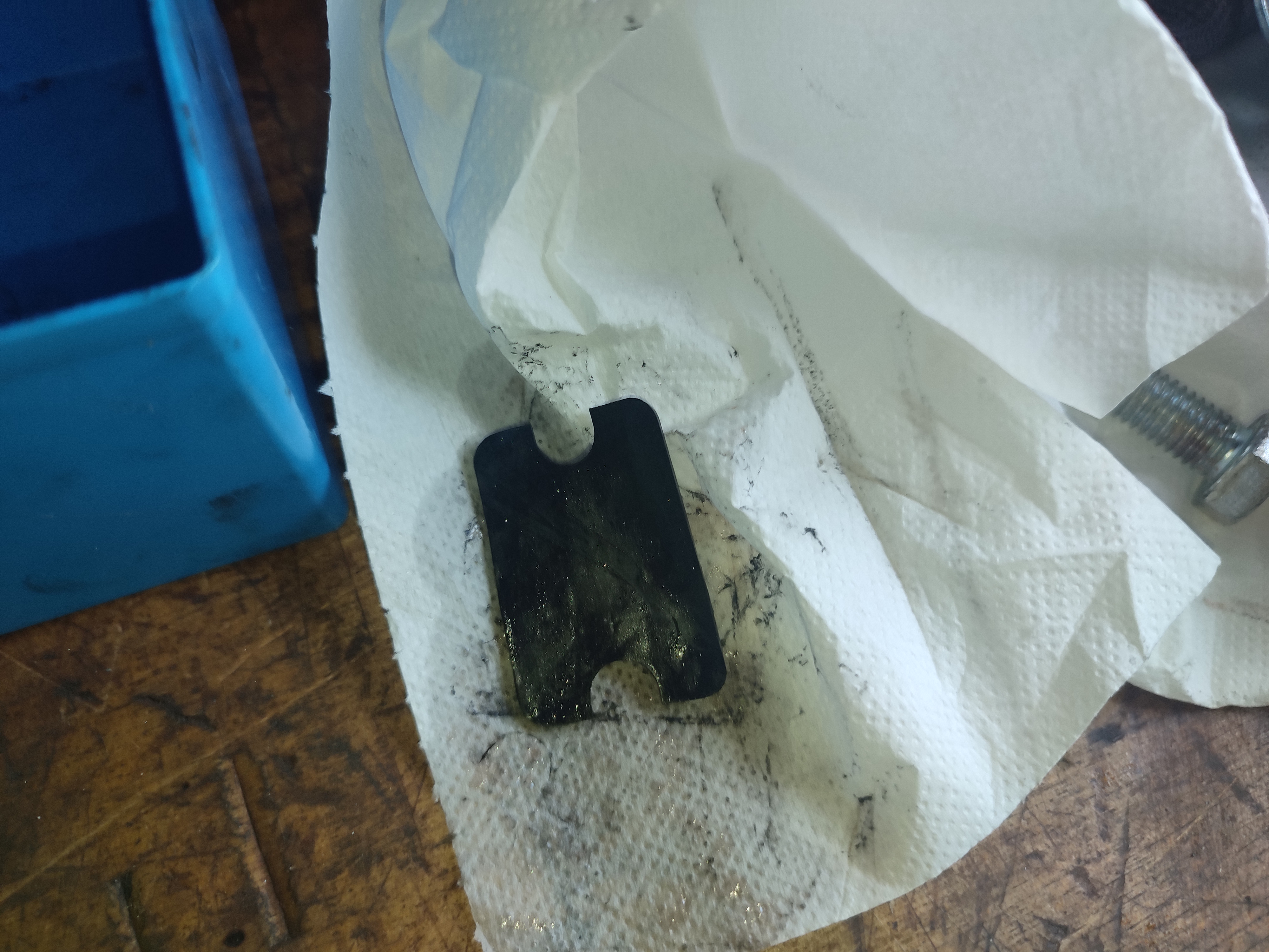

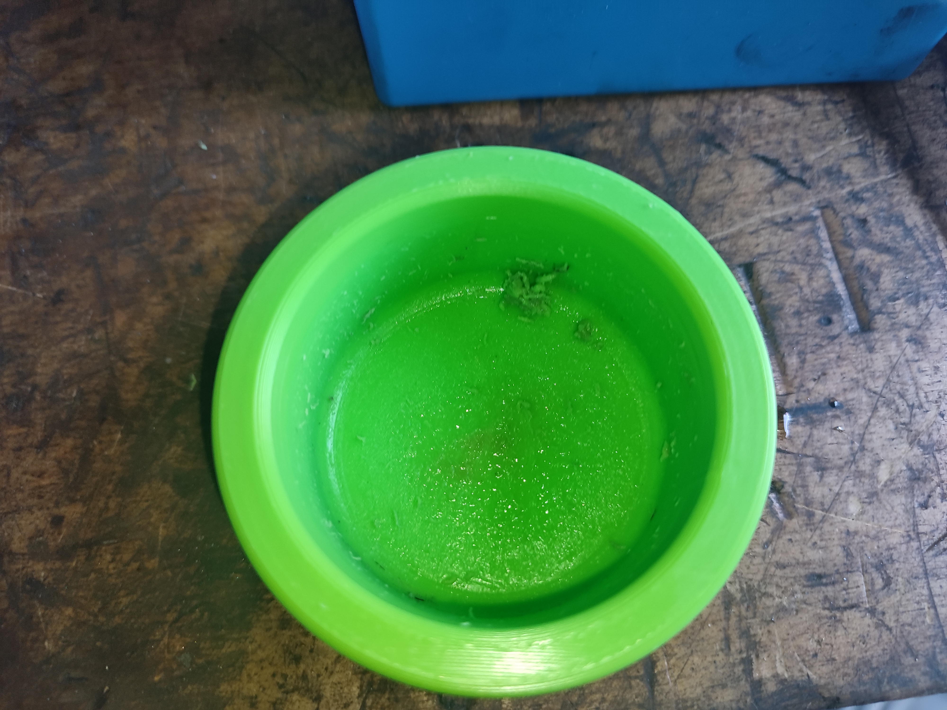

    Habe heute einen Test gestartet...
    Becher aus ASA 3d gedruckt
    anschließend altes DOT4, leicht verdreckt, eingefüllt und Dichtungsreste auch mit eingelegt...
    Mal schauen ob morgen alles nur noch Batz ist :tues
    Herzliche Grüße
    Christian

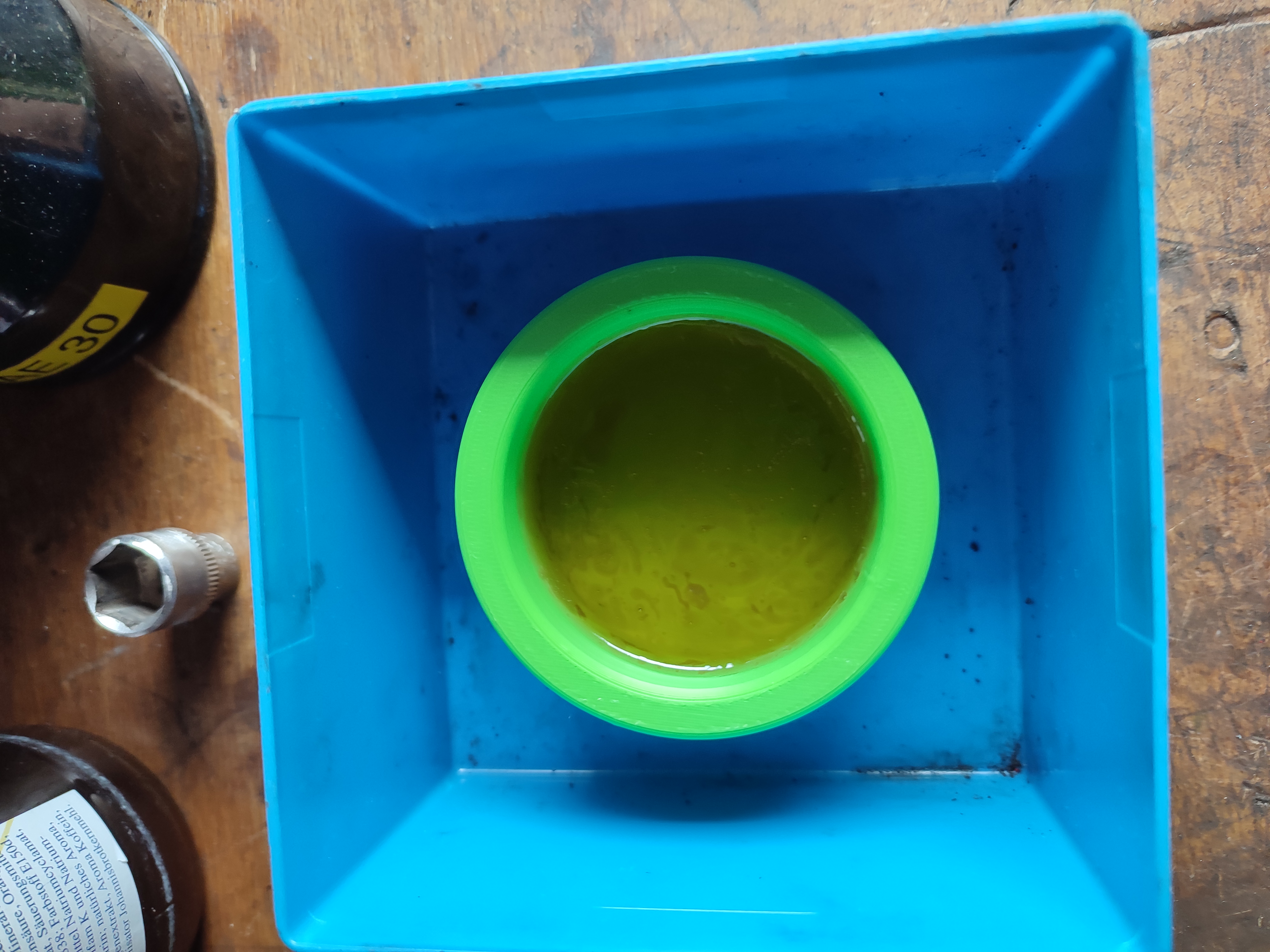

    So, hier mein Testergebnis nach gut 21h direktem Kontakt:
    Der Becher aus ASA ist oberflächlich etwas angelöst durch das DOT4. Beim Auswischen mit einem Tuch entstanden diese kleinen Wülste, die nicht vom Tuch sind.
    Die Dichtung wurde fast gar nicht angegriffen.
    Fazit:
    Wenn ich nur kurz, innerhalb von zwei Stunden, den Wechsel durchführe, sollte es kaum Probleme geben.
    Theoretisch...werde es demnächst praktisch ausprobieren und hoffe positives berichten zu können.

    • July 6, 2025 at 09:54

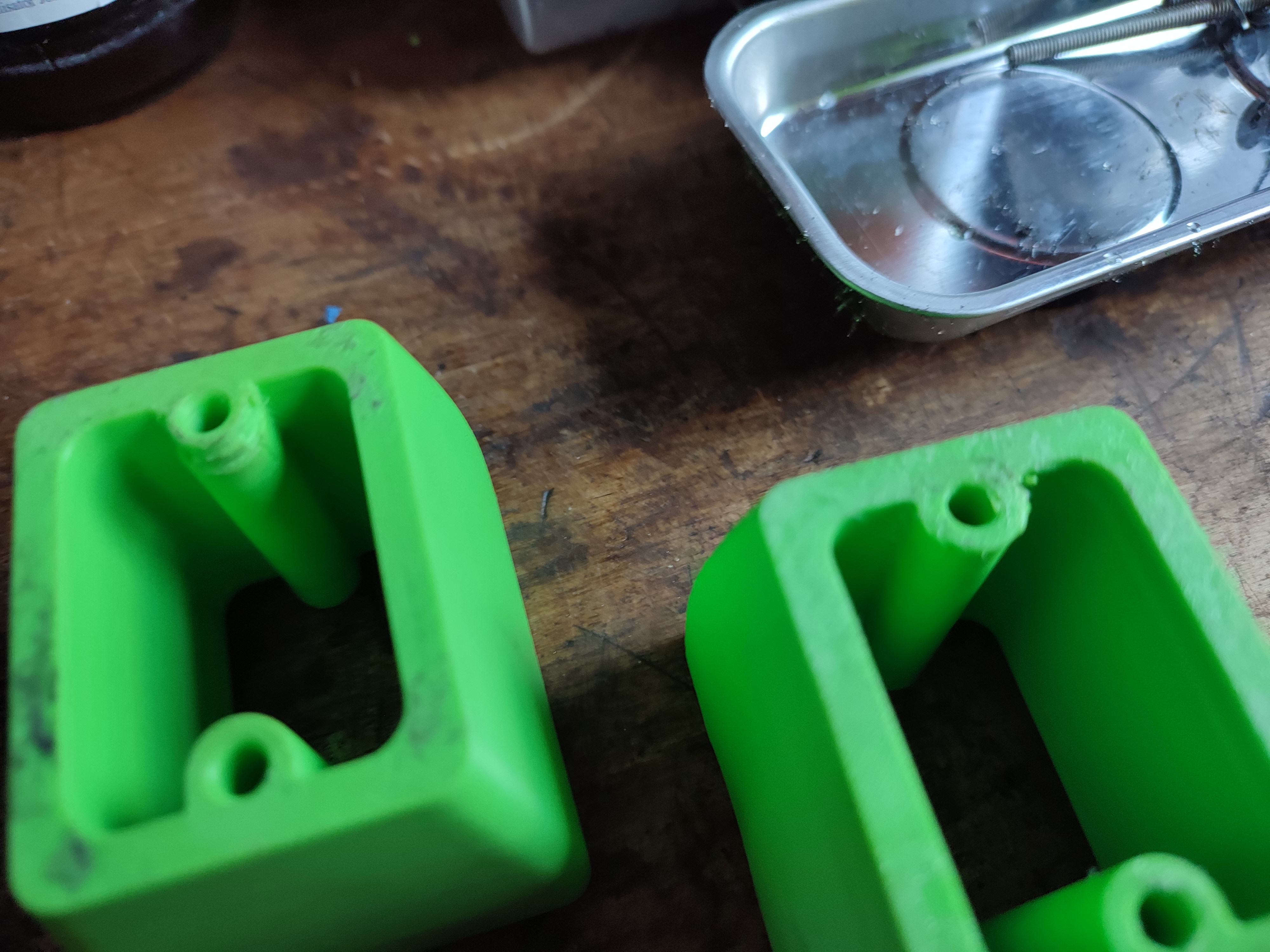

    Habe es gestern getan, und den Praxistest gemacht...alles dicht wie es soll:-2
    Danach musste ich feststellen, dass sich unterhalb von zwei Schrauben, durch das Festschrauben, trotz Erhöhung der Wandstärke, Material zersetzt hat.
    Bis zum nächsten Wechsel drucke ich die Teile aus Nylon PA6.6.
    Dann sollte es passen.
