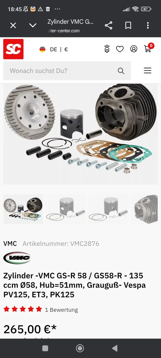

    Ich weiß jetzt nicht, welchen Polini 130 du meinst. Den VMC gibt es glaube ich mit 58 und 60 mm Bohrung.
    Ich hatte mir ein paar Grauguß-Klöpper mal so angeschaut im Netz und da habe ich auch ein bißchen über den gelesen.
    Ich habe mich für den Polini Evo 135 Grauguß entschieden.
    Der VMC ist jetzt nicht so komplett unterschiedlich zu dem Polini, wenn ich nicht irre. Große Überströmer (das heißt Gehäuse eventuell planen und die Rippe des Lüftungskanals einebnen oder mit längerem Pleuel und Spacer), großer Auslaß. Der Experte mag jetzt vielleicht noch Details finden, mit was die sich wirklich großartig unterscheiden, kochen tun sie alle nur mit Wasser.
    Details weiß ich nicht mehr, war letztes Jahr, als ich über den im GSF gelesen habe.
    Ist auf jeden Fall kein nur "Draufsteck-Zylinder", ein bißchen was muß schon abgeändert werden.
