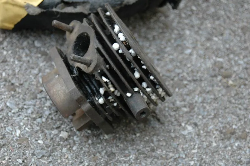

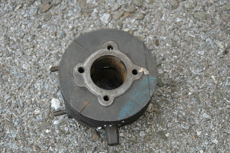

    hab jetzt fotos gemacht, abgesehen vom dreck außen am zylinder macht mir vor allem der rost ihnen sorgen, der aber meiner meinung nach nur flugrost ist. allerdings wollt ich nicht mit einer eisenbürste oder so herumkratzen,... drum eben die idee mit essig. dass ich ihnen nichts beschädigen kann.
    die dichtungen beim kolben werd ich neu kaufen müssen, die sind so rostig, dass sie sicher brechen, wenn ich versuch sie herunter zu bekommen. hat jemand einen rostigen kolben schon mal wieder hergerichtet, oder soll ich gleich einen neuen bestellen?

    Nein, auf keinen Fall mit der Drahtbürste in den Zylinder.
    Nimm etwas 2-taktöl, oder auch WD40 und nen ganz weichen Lappen,
    Sollte bei dem leichten Rost sofort gut sein.

    Nimm Backofenreiniger und ne ganz Feine Messingbürste für die Bohrmaschine und dann kannst es entrosten, aber im Zylinder solltest du damit aufpassen.
    Den Kolben kannst aber so entrosten.

    lass den rost einfach wo er ist, und machs wie geschrieben.
    was haste denn gezahlt und stell mal bilder ein? evtl lohnt der gesamtaufwand nicht, dann lieber motor in brauchbarern zustand versetzen und versteigern ;)

    Ich würde auch gleich neue Kolbenringe verbauen.Wenn der Motor länger gestanden hat, brechen die gerne mal... :D

    NEIN ! lass die Bessingbürste und die Bohrmaschine aus dem Zylinder raus.
    Öl und feinen Lappen, wie beschrieben, den Rest machen die Kolbenringe.

    der zylinder sieht auf den bildern recht ungleichmäßig aus... bist du sicher dass die wände glatt sind?

    sicher bin ich mir bei dem moped bei gar nichts mehr, aber ich hab mir gedacht versuchen kann ich es einmal. ich will nicht gleich im vorfeld zu viel geld ausgeben, sondern mal schauen, dass ich es möglichst kostengünstig herrichten kann. es kommen sicher noch genug ausgaben dazu, dass ich so oft es geht auf gebrauchtteile zurückgreifen will. aber mal schauen, halt euch auf dem laufenden.

    nimm mal die spitze einer nagelfeile und fahr damit über die laufbahn. wenns rifflig ist, schlecht.
