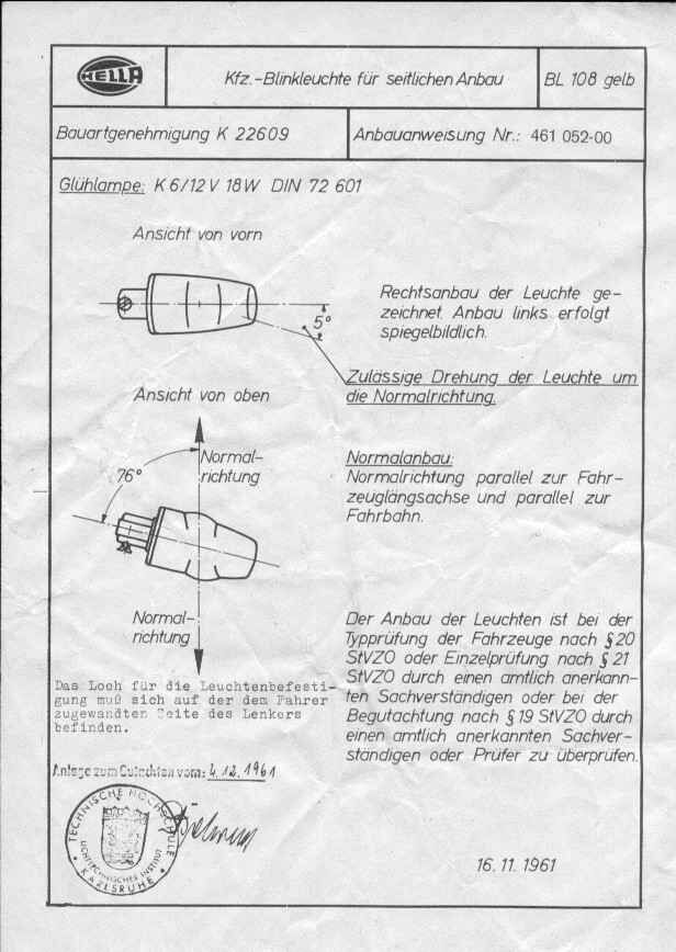

    Ich möchte bei meiner 82ér PX Lenkerendenblinker von Hella verbauen (keine Ochsenaugen!) - eben die Teile die ursprünglich auch an meiner V50 Special saßen und offensichtlich von Vespa serienmäßig bei einigen älteren Modellen zu finden sind.
    Das Problem:
    1. Laut Händler findet sich eine E-Nummer auf den Gläser - also Eintragung ohne ABE kein Problem!
    Zwar steht auf den Gläsern geschrieben ´Made in Germany` sowie die Nummer K22609(A)2168 (in Klammern soll eingekreistes A bedeuten), doch sehen alle anderen E-Nummern die ich bislang an Beleuchtungen gefunden habe anders aus - Länderkennung etc.
    2. Reichen diese Blinker alleine aus?

    Ja, die Lenkerendblinker reichen aus, wenn die PX vor 1987 zugelassen wurde. Die K...-Kennung auf den Blinkern ist dabei ausschlaggebend. In NRW können die Blinker im Rahmen einer 21er Untersuchung nach regionaler Vorgabe (was auch immer das bedeutet) eingetragen werden.
    Habe mich grade erst letzte Woche darüber beim TÜV schlau gemacht. Ansprechpartner beim TÜV Bottrop ist Herr Gehrmann.
    Auf meine 82er PX soll nämlich auch ein Trapezlenker mit genau diesen Blinkern.
    Gruss Brauni 8)

    Ist wie immer Einzelfall und Prüfer abhängig Pauschalaussage aus diesem Link.
    Blinker Abstand hinten zueinander mind. 240 mm, vorn mind. 340 mm bei je mind. 100 mm Abstand zum Scheinwerfer. Mindesthöhe 350 mm. Lenkerendenblinker : Mindestabstand 560 mm. Wichtig: Anbaulage am Griffende, s. Gutachten zum jeweiligen Blinker. Lenkerendenblinker können an Lenkern mit starker Kröpfung nach hinten nicht eingetragen werden, da sie von hinten (besonders mit Beifahrer) nicht mehr sichtbar wären. Bei Erstzulassung des Fahrzeug ab Bj. 1985 fordert der TÜV häufig ein zusätzliches hinteres Blinkerpaar.
