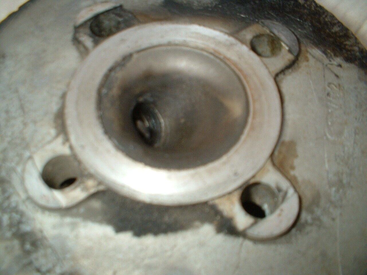

habe mir für meine PK Automatik einen 75ccm Pinasco zugelegt. Bei diesem Satz kann der orig. Zylinderkopf verwendet werden.
Zudem soll noch eine andere Zündkerze, eine NGK B9HS benutzt werden. Vorher hatte ich eine NGK B8ES drin.
Der Unterschied zwischen den beiden, anderer Wärmewert. Die alte Langgewinde, die neue Kurzgewinde.
Habe mal Bilder gemacht, wenn die Zündkerzen drin sind.
Was passiert, wenn eine Langgewinde(B8ES) passen würde, aber jetzt eine Zündkerze mit Kurzgewinde(B9HS) verwendet wird ??

Aber warum machst Du denn keine mit einem Langgewinde rein? Die sind auch nicht teuerer, oder?
Normalerweise müsste die alte Kerze vom 50er Satz genau passen.

habe den Pinasco 75 beim Scooter-center bestellt.hier:
Da steht, mann soll eine NGK B9 verwenden, und diese hat ein Kurzgewinde.
Die Vespa läuft mit beiden, aber logisch ist ja die mit Langgewinde.
So, und was nun ?? Mich würde interessieren, welche Zündkerze andere Automatik-Fahrer drin haben ??
