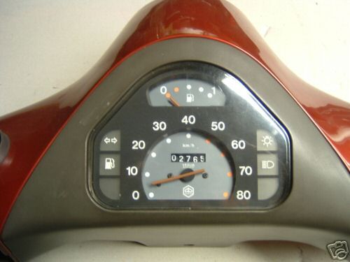

    • June 24, 2008 at 09:55
    alles nicht so richtig. Ne XL2 hat diesen Tacho. Allso hast Du ne XL1. Aber warum nicht der Reihe nach. Fahrgestellnummer ablesen (steht unter der rechten Seitenklappe ) dann Unbedenklichkeits bescheinigung besorgen, dann neue Papiere beantragen und dann erst Geld in das Ding stecken. Und das wirst Du müssen, und Du wirst dich wundern wie ein Fünfziger nach dem anderen darin verschwindet. Allso auch sparen!!! Wegen der Papiere Du kannst ja mal den Handschuhkasten öffnen, vieleicht ist da was drin. Dein Kasten sollte ein eigenes Schloß besitzen, bohr das Schloss in mehreren Gängen bis auf 8mm auf, MAXIMAL 20MM tief, sonnst zerstöst Du Schloßteile. Dann den Schrießzylinder mit nem Schraubendreher drehen.

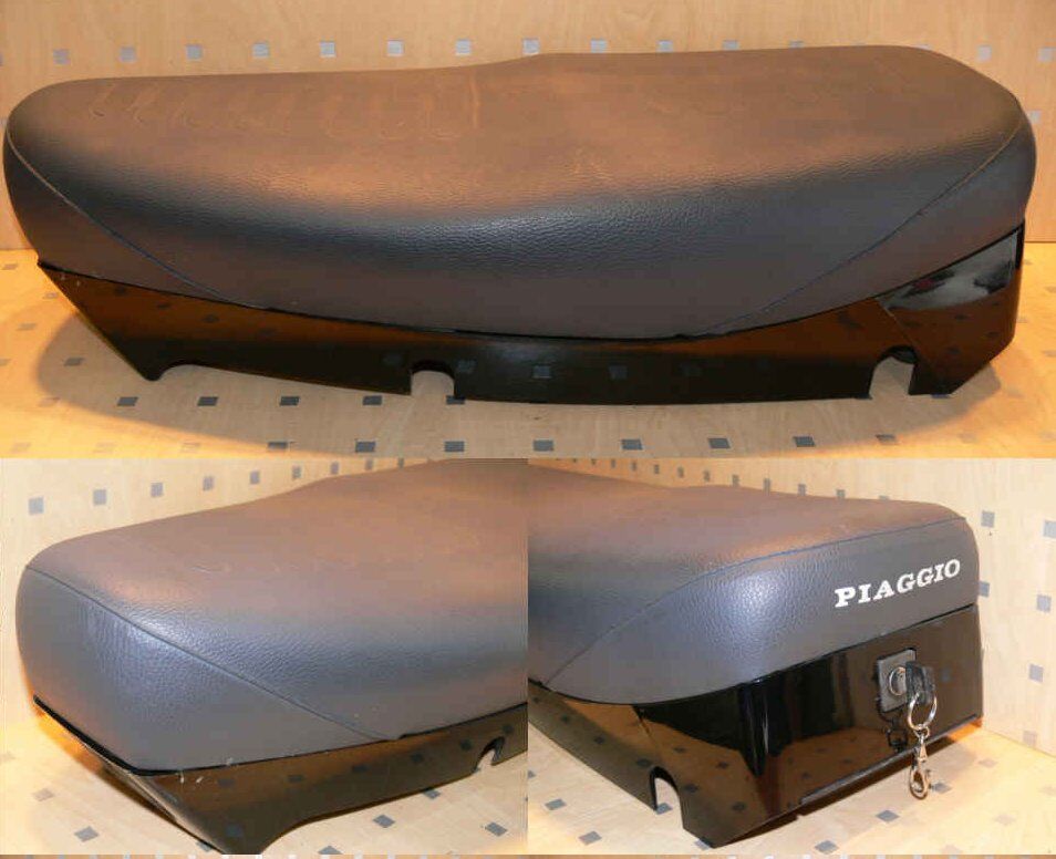

    Dann stimmt etwas nicht, Die Xl2 hat ein Schloß für den Lenker, Zündung UND Handschuhfach, ein weiteres für die Sitzbank. Hier mal die Bilder der Bank und vom Handschuhfach. In der Vertiefung oben sitzt das Schloß. Bei der Bank, achte auf die Form der unteren Verkleidung vorne und hinten. Und lass dich nicht von dem Schild irritieren, das ist eine PK50XL2 Bj. 91

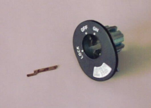

    Prima, hilft nur den abgebrochenen Bohrer rausholen. Respekt das ist schon ne Leistung nen 8ter Bohrer abzubrechen. Da hilft nicht und niemand, aber wenn Du eh schon vorne und hinten alles ab hast, dann ist dr Handschuhkasten auch ab. Dann kannst Du mit nem kleineren Bohrer das Schloßgehäuse zerbohren. Dieses Teil Das schwarze Teil dürfte ja schon ab sein. In diesem Schloßkörper findet die Verriegelung statt.
