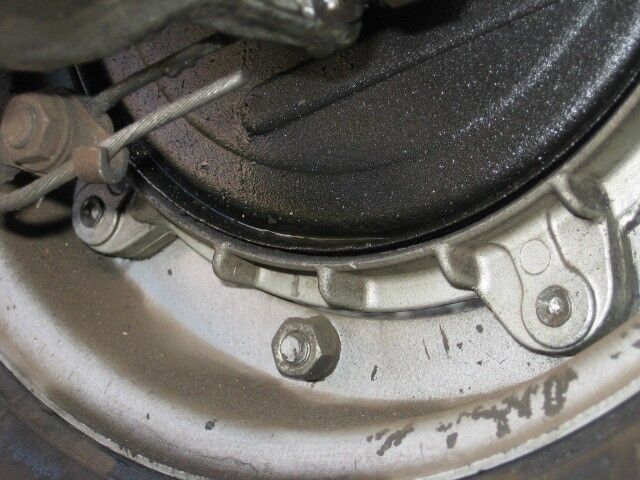

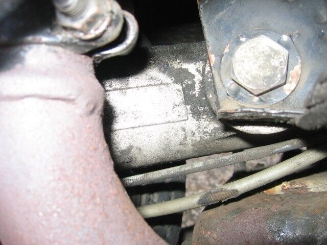

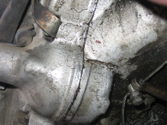

  • bei mir ist der ganze motorblock inklusive hinterrad verölt!
    ich hab mal die motorabdeckung runtergenommen. wie es aussieht kommt
    das ölzeugs vom fuß des zylinders. also da wo er auf dem motorblock
    aufsitzt. da ist alle ganz frisch nass und ölig. ist das nur ne
    dichtung? kann ich das als laie problemlos wechseln? werkstatt hat im moment 3 wochen wartezeit und kostet sicherlich wieder ein vermögen....
    kann ich trotzdem noch fahren oder geht mir die kiste dann hopps?
    hier ein paar bilder des grauens:

    Erstmal ein vorsichtiges Ja, die Dichtung wird wohl hin sein. Mach doch bitte ein Foto, von der Stelle, wo du meinst das es sifft.

  • danke für die umfangreiche antwort! foto ist da na der stelle ausgeschlossen - jedenfalls ohne biegsames endoskop!

  • Die Original Dichtung passt. Du musst den Motor dafür auch nicht ausbauen.
    Einach die vier Muttern lösen, den Kopf runter, dann per Kontermutterverfahren die Stehbolzen raus und den Zalinder runter.
    Da unten sitzt die Fichtung - ist ne Aludichtung.
    Aber mal ganz ehrlich gesagt, glaube ich sa nicht wirklich dran.
    Egal, wenn's da raussifft, nimm den Zylinder runter und schau nach.
    Wenn die Kolbenringe nicht mehr so dolle sind, kannst Du die auch erneuern, wenn Du gerade mal da zu tun hast.
