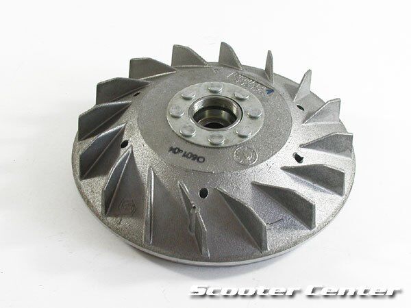

Dann ist es schon recht wahrscheinlich das der [lexicon='Zündzeitpunkt',''][/lexicon] nicht richtig eingestellt ist. Das kann daran liegen das irgendwas sich gelöst hat und die Zündgrundplatte sich nur verdreht hat, es ist allerdings auch möglich das sich der Halbmondkeil verabschiedet hat. Das Resultat ist dasselbe, die Platte verdreht sich, nur ohne den Halbmond ist eine Einstellung meines Wissens nach nicht mehr möglich!
Wie komme ich denn da dran? Und wie sehe ich ob das noch richtig ist?
Wenn du das Polrad abziehst sitzt auf der welle ein keil der das polrad aretiert wenn der halt zerbröselt ist brauchst du ein neuen !
Ja, ok. Nur wie komme ich ans Polrad? Hatte bisher ne Mofa, da bin ich immer überall dran gekommen. Muss ich da erst den Motor ausbauen oder wo genau ist das?
Polrad auch Lüfterrad genannt, wenn die rechte seitenhaube aufmachst unter der blechabdeckung
Das Polrad
