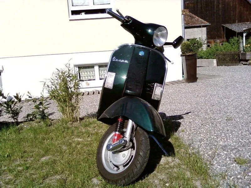

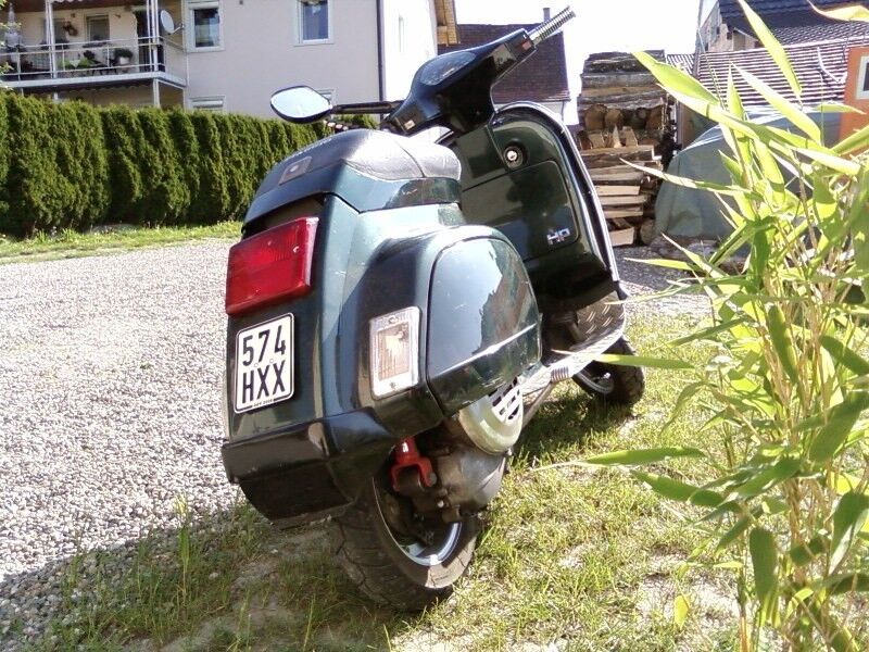

    Bin auf eine Vespa HP 50 bei ebay gestoßen .... hab das Modell noch nie gehört .... ist eine 3 Gang Vespa. Hier ein paar Bilder :
    Was sind die Unterschiede zwischen HP 50 und PK 50 XL2?
    Ist die HP 50 besser ? Hab mit dem Verkäufer telefoniert der hat sie aus Italien importiert (Hat noch mehrere) Sie hat mehr Durchzug und ein bessere Endgeschwindigkeit hat er gemeint als die PK 50 XL. Und besseren Sound ... Sie hat kaum Kratzer und Dellen ... der Lack ist sehr gut. Er hat eine neue Batterie neue Reifen und springt sofort an und läuft sehr gut !!Es ist alles original auch der Lack.
    So jetzt da Problem .... Er weiß nicht genau wie viel Kilometer die Vespa gelaufen ist weil ein neuer Tacho montiert wurde ... der jetzt ca. 14000KM anzeigt aber ich vermute das es weniger sind muss nur mal den Lack anschauen .... Da ich ein bisschen misstrauisch bin hat er mir gleich 6 Monate Garantie auf den Motor gegeben und wenn sie nicht richtig läuft kann ich sie wieder zurückgeben .... Ein ganz symatischer Italiener ..
    Ja was ist die Vespa wert ? Was sollte ich max. ausgeben
