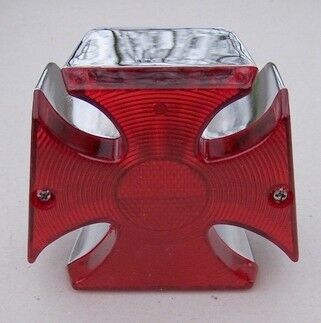

    also ich mach voraussichtlich zwei lenkerblinker dran, einen "bullet" scheinwerfer (wie foto) und ein rücklicht dran.
    vllt noch so längs an den tank so ein mega truck horn :D, aber nur vllt :]
    ich glaub ein garelli würd sich da sehr geil machen und da drauf dan die lampe =)
