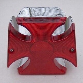

    • July 13, 2006 at 20:34
    Sorry, die Bilder gibts doch erst morgen... Doofe DigiCam, PC zickt und kaum Zeit! *~*
    Dafür geiles Rücklicht auf eBay gefunden! Ein muss fürn Chopper!
    MFg
    thomas
    PS: das Rücklicht gibts für um die 20€
