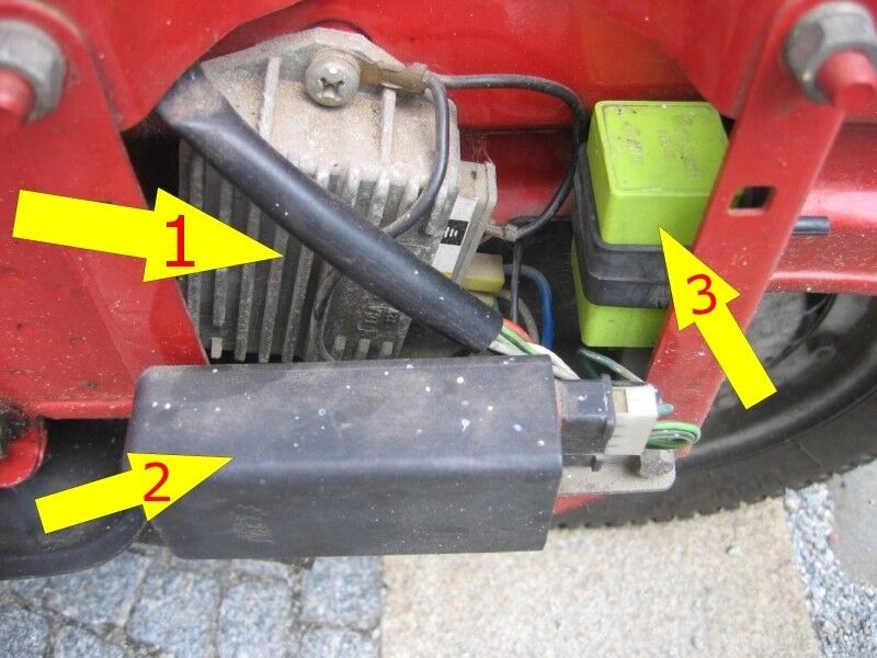

  • So... habe mal gerade pics von der komplexen :) elektrik gemacht. Mich würed jetzt noch mal interessieren, WAS IST WAS?? Also die nummer 1 ist der Spannungsregler (vermutete Fehlerquelle), klar. Nr. 3 ist das Blinkerrelais, oder? Dass der Fehler dort liegt ist ausgeschlossen?? WAS IST NR.2??
    Der Spannungsregler wäre dann doch dieser, oder?

    Ich gehe auch davon aus, daß es der Regler ist. Hatte das gleiche Problem, nur daß bei meiner "nur" Scheinwerfer und Rücklicht lauifend durchgebrannt waren.
    Dem Bild nach zu urteilen hast Du keinen Elektrostarter, weil da normalerweise die Batterie befestigt ist. Ich schließe aus dem [lexicon='Schaltplan',''][/lexicon], daß das dunkle Kästchen der Gleichrichter sein müßte.
    Die gesamte Elektrik mit Ausnahme der Hupe (und dem Anlasser, sofern vorhanden) funktioniert mit Wechselspannung.
