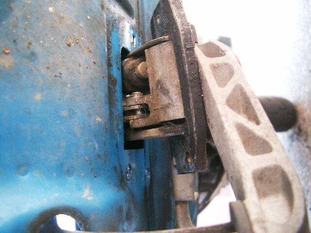

    hi ihr lieben helferlein. Es ist sowei ich habe den zug (verkäufer war sich jedoch nicht ganz sicher, ob es der richtige ist(Bild1) .
    punkt 1 und 2 gingen problemlos. aber ab punkt 3 wird es knifflig. ich kann nun die bremse etwas herausziehen, doch den zug sehe ich nicht richtig. noch viel unklarer ist mir wie der neeue zug eingefädelt werden soll...
    ich vermute hier soll wohl der zug sein ? (roter kreis)
    leider bekomme ich halt das bremspedal nicht durch das loch sonst könnte ich die bremse komplett rausziehen
    danke für eure tipps

    Versuch das Bremspedal ganz herauszubekommen, zuerst hinten raus, dann vorne durch Drehen und Winkeln den Hebel durchs Loch.
    Der von dir markierte Teil ist der besagte Bolzen. der Zug sieht richtig aus.

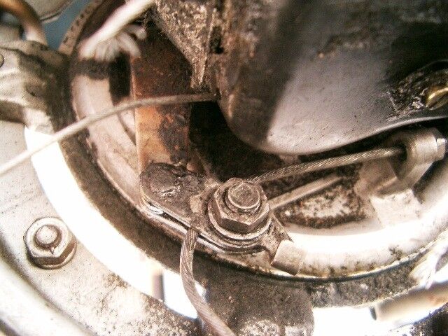

    so ich habe den zug gewechselt !!! hat auch nur 2 std. gedauert.
    Aber leider funktioniert die bremse noch immer nicht.
    ich trete nach wie vor ins leere, doch jetzt bewegt sich wenigstens die bremse hinten. habe dann das kabel gestrafft, konsequenz war - bremse schleift.

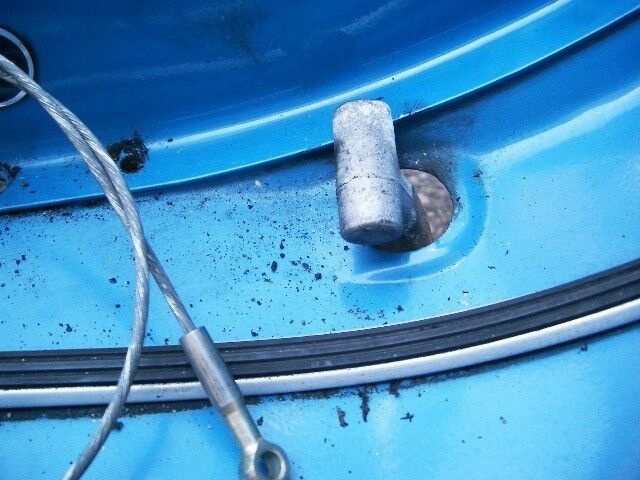

    Seilzug hinten ist falsch montiert.
    Vlt. gibst du die besser in eine Fachwerkstatt
    wie wäre es denn richtig?

    Der Zug geht durch den Bolzen

    Der Zug muss, wie Shova schon sagt, durch den Bolzen, und die Vorspannung deines Zugs ist viel zu gering, erkennbar an der Hebelstellung
