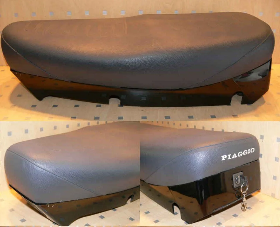

  • Hi, das mit der Sitzbank, auf eine XL2 gehört diese Bank. Wen Du mit Platikteil (das schwarze auf dem Bild) meinst, ist es immer noch sinnvoller, die Bank neu zu beziehen, wenn der Schaumkern noch OK ist. Das mit dem gebrochenen Plastik ist so eine Sache. Der Fehler ist folgender, die Bank liegt vorne am Scharnier gehalten auf 4 Punkten auf, zwei ganz hinten (runde Gummis) zwei in der Mitte ( längliche Gummis). Wenn jetzt ein Gepäckträger verbaut wird, ist dessen Befestigung hinten unter dem Bankverschluss verschraubt, die hinteren Gummis stehen dann auf dem Träger des Gepäckträgers. Dadurch hängen die mittleren Gummis in der Luft und die Bank biegt sich durch was zu den beobachteten Rissen führt. Wenn Du jetzt eine "neue" Bank kaufst, treten, wenn du den Gepäckträger belässt, nach ein paar Tagen wieder auf. Was aber meiner Meinung nach schlimmer ist, die "neue" sitzbank ist aber auch schon mindestens 15 Jahre alt und der Kunsstoff des Sitzbezuges ausgehärtet und voller Microrisse. Der muß dann, uber kurz oder land auch neu bezogen werden. Ich hab diesen Fehler gemacht mach Du den nich noch mal. Ich hab versucht durch unterlegen der mittleren Gummis das Problem zu beseitigen. Den Ramen mit GfK repariert, aber die Risse sind trotz dem wieder aufgetreten.
