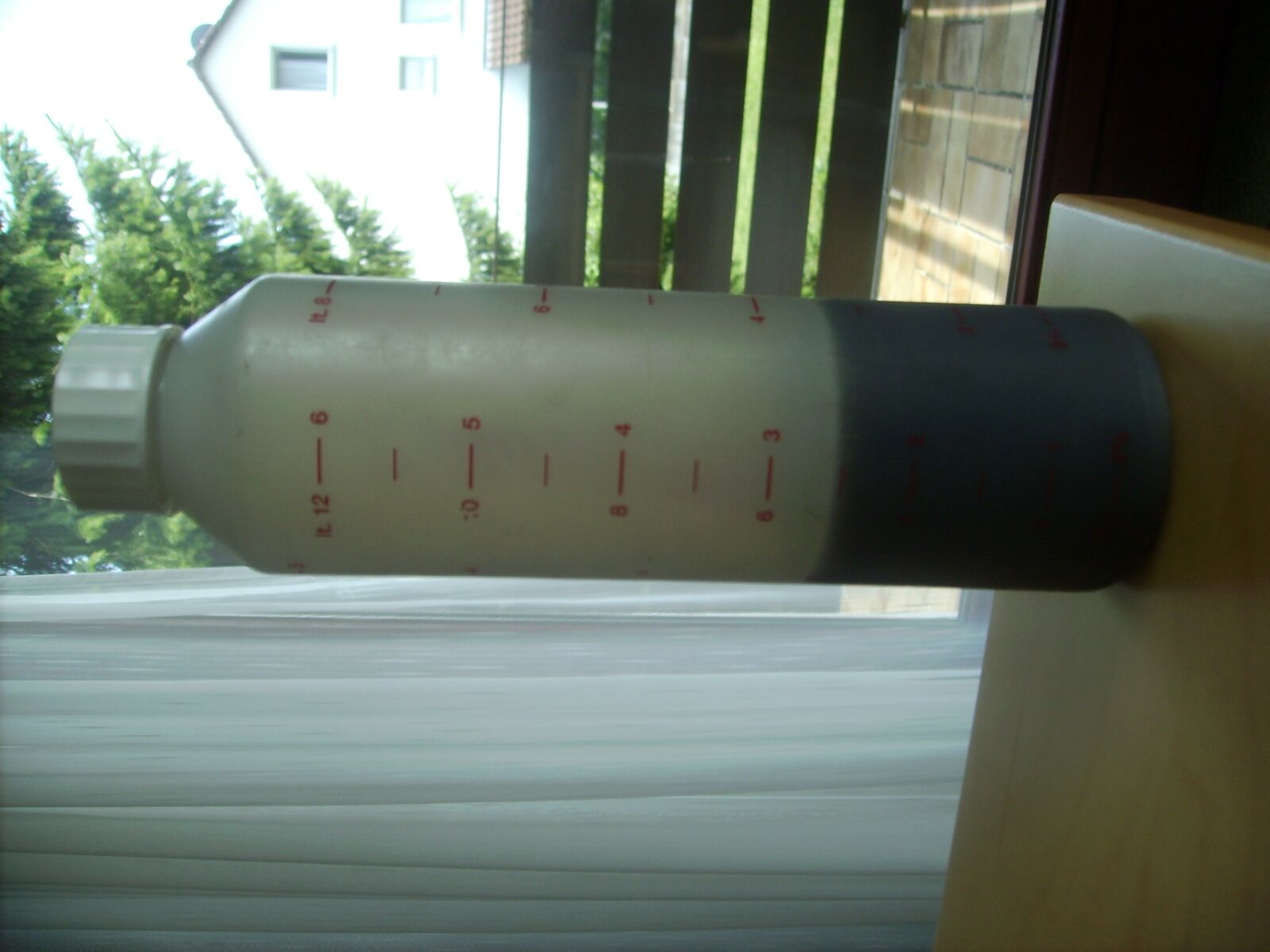

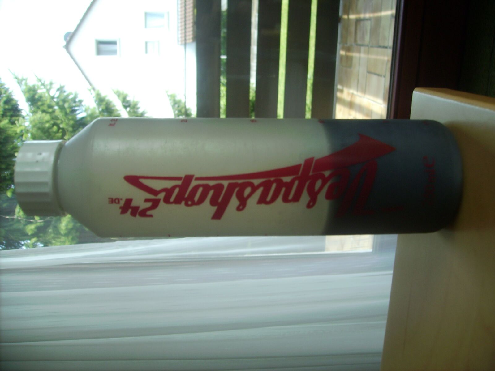

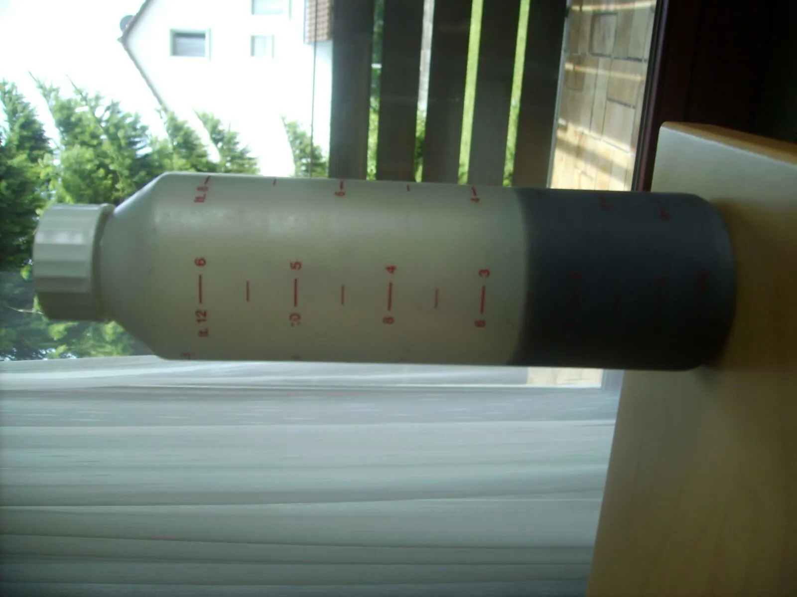

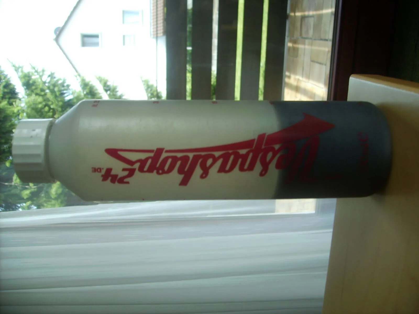

    So hier mal die Bilder vom Getriebeöl, daß vor ner Stunde abgelassen wurde. In die Flasche passen 250ml rein, also so viel wie ins Getriebe rein muss.
    Dafür daßes Getriebeöl laut Rechnung vorgestern gewechselt wurde, schauts schon relativ schwarz aus.

    • July 6, 2008 at 08:34
    Hi, wieviel Kilometer bist Du denn damit gefahren? das sieht nach mindestens 1.000 aus. Weiter wundert mich das Einfüllen von einem Liter Zweitaktöl. Ich weiß nich genau wieviel der Tank fasst, aber bei einem Liter müßte der schon trocken gewesen sein. Du solltest dich mit der Rechnung an die Schlichtungstelle für das KFZ-Gewerbe wenden.
    klaus
    1,013
    60,198
    11,657
    • July 6, 2008 at 11:04
    das wird immer schnell schwarz. kommt denke ich vom kupplungsabrieb.
    du kannst einfach spaßeshalber mal neues öl rein tun, und den motor anschmeißen, 1 kilometer fahren und das öl wieder rausholen. ist wieder schwarz.
