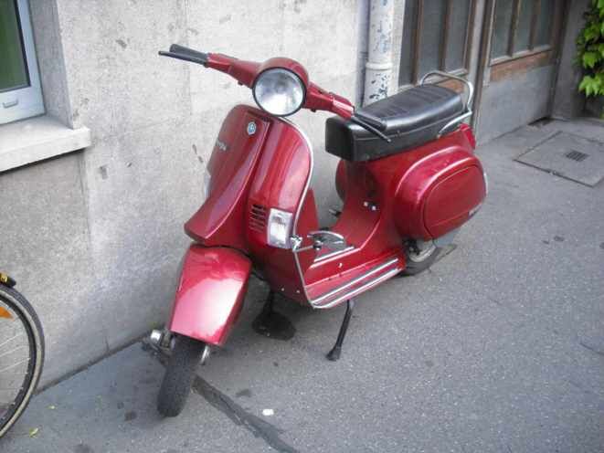

  • moin zusammen ich hab da mal ne frage bezüglich meiner blinker.
    und zwar würde ich gerne die blinker wegcleanen komplett und sie durch blinker am lenker ersetzen ist das machbar (stvo) oder hat das schon jemand gemacht und hat einen [lexicon='schaltplan',''][/lexicon]?
    danke schonmal für die hilfe
    gruss benny

  • wieso größerer e. umbau?
    is doch auch nich anders wie bei der 4blinker spezial.
    die beiden blinkerkabel von vorne in den lenker verlegen und an die hinteren kabel irgendeinen verbraucher dran (wiederstand oder lämpchen irgendwo verstecken)

  • Meines Wissens kann er die hinteren 2 nicht einfach abklemmen, die müssen entweder irgendwo blind blinken oder er muss die Elektrik verändern.
    Glaub der Kasanova hat das schon mal irgendwo beschrieben. Hat was mit dem Blinkerrelais zu tun, wenns anders wär, müsst ich mich schon schwer täuschen.

  • mein ich ja. die hinteren an einen verbraucher. bei meiner is ein blinder blinker in der RüLi verkleidung, soll aber auch mit einem wiederstand klappen.

  • Dazu muss er sich den [lexicon='Schaltplan',''][/lexicon] besorgen,die Kabel neu verlegen, dann sich ne Halterung(Birne/Widerstand) ins Rücklicht basteln, vorne die Kabelführung im Lenkkopf ändern, sich ne Halterung für seine [lexicon='Lenkerendenblinker',''][/lexicon] bauen und diese richtig anbringen. Da er es ja scheinbar beim Tüv vorführen will, muss das Ganze auch noch ordentlich aussehen.
    Das is für mich ein größerer Umbau, im Gegensatz zu nem Zylinderwechsel z.B.
