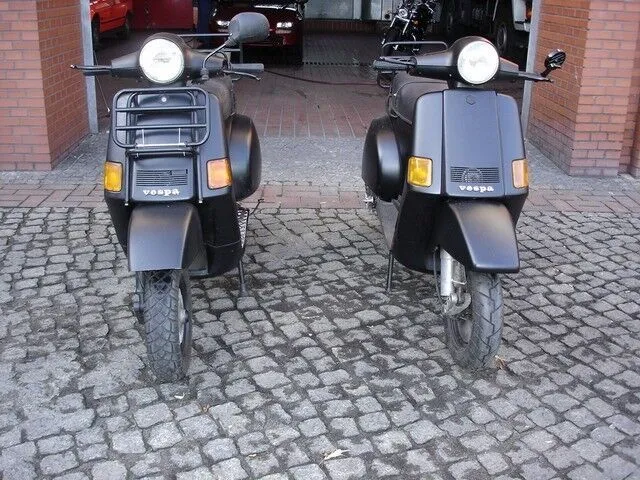

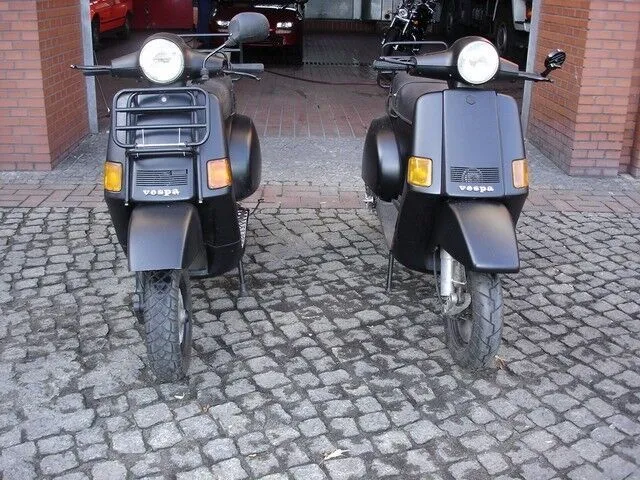

    1 Zoll = 2,54 cm X 3,5 = 8,89 cm
    Wir reden hier also über 1,10 cm unterschied zum
    Das sind 5,5mm pro Seite,ein Blick mit dem Maßband zeigt vieweil Luft da noch ist....
    Mann Mann Mann was tun die denen bei der Dipl.Ing Prüfung in den Kaffe.
    Auf links Heidenau K 58 100/90-10 Rechts Conti Zippy 100/90-10
    Das ist nicht der Winkel beim Fotografieren der den Heidenau 2 nummern größer scheinen läßt.
    Allein schon der Hersteller Bzw Karkassenunterschied macht hier fast nen 10mm Unterschied aus.
    Aber lass mal die TÜV Heinis verstehn ihren Job schon :wacko:
