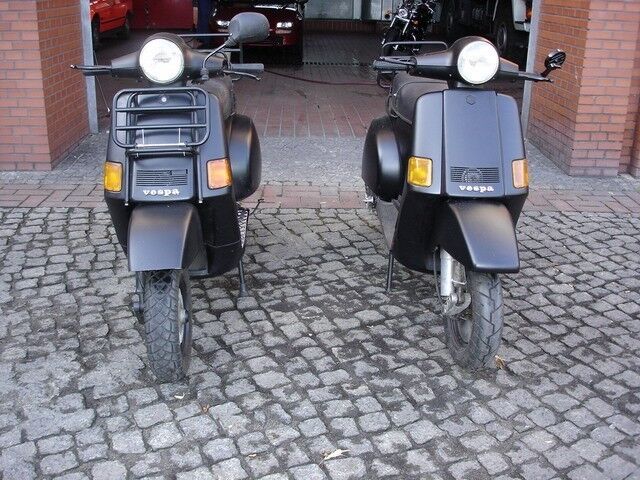

    Auf links Heidenau K 58 100/90-10 Rechts Conti Zippy 100/90-10
    Das ist nicht der Winkel beim Fotografieren der den Heidenau 2 nummern größer scheinen läßt.
    Allein schon der Hersteller Bzw Karkassenunterschied macht hier fast nen 10mm Unterschied aus.
    Aber lass mal die TÜV Heinis verstehn ihren Job schon :wacko:
