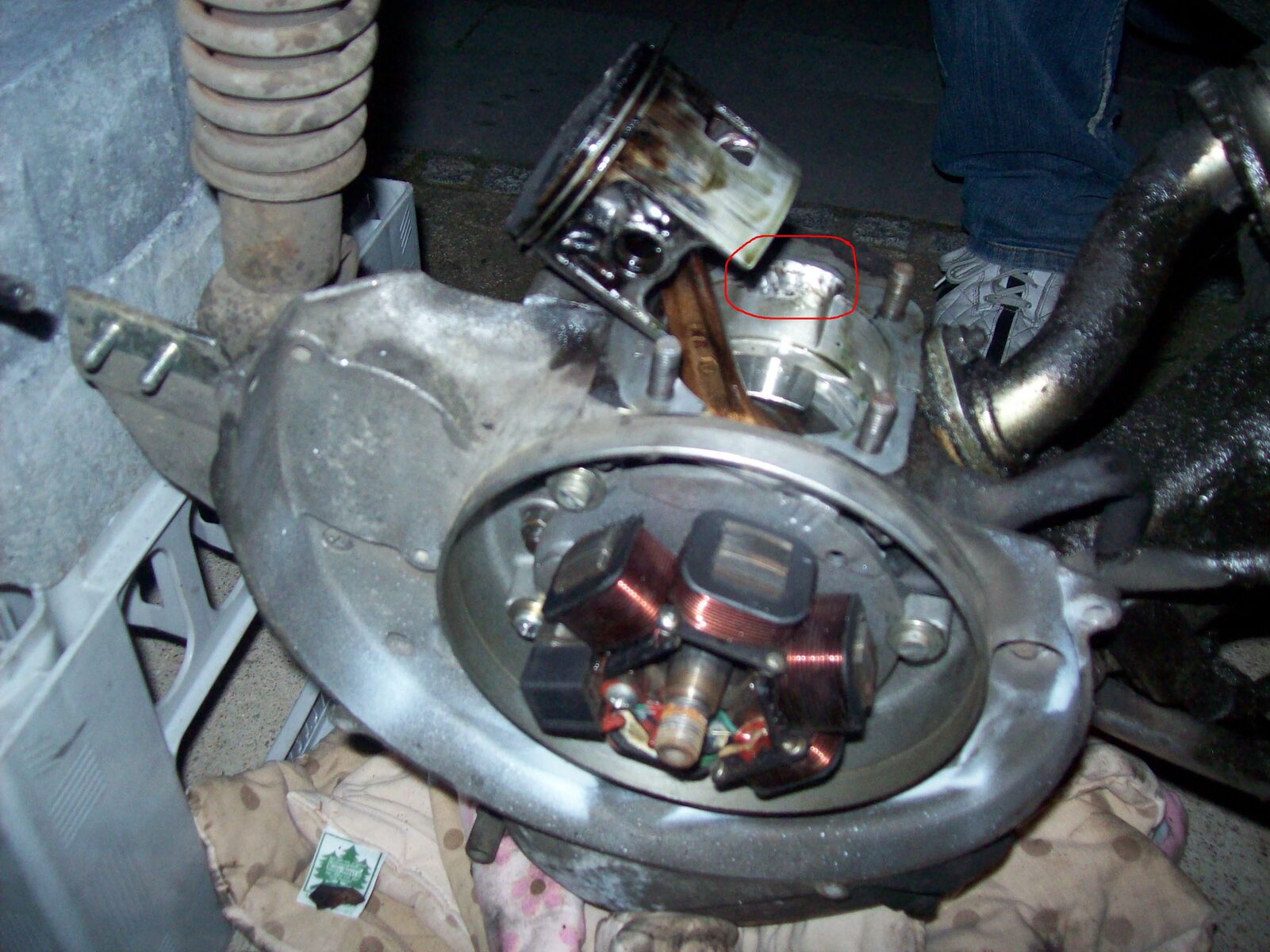

  • Ich hab mal die Stelle wo ich meine markiert. Sieht aus wie raus gebissen, sorry.
    Sorry das ich nun mal was sage aber versuch dich mal anhand des Forums über die Technik des Motors kundig zu machen.
    Was du eigentlich machen hättest sollen bevor du dich an den Umbau machst.
    Mach dich da richtig fit und dann wenn noch was unklar ist frag nach.
