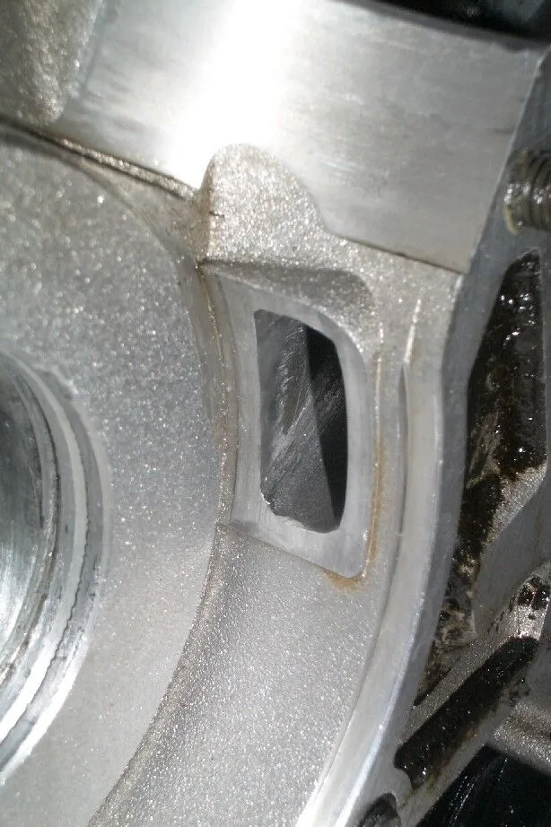

    jedoch musst du wahrscheinlich wenn du den zylinder wechselst auch den einlass anpassen an deinem motorblock
    also fräsen
    und eintragen soll anscheinend auch zimlich schwer sein
    • July 10, 2008 at 21:17
    Du solltest dir mal den Ansaugkanal im Motorblock angucken denn dort ist die PK XL 2 massiv gedrosselt , also Fräse raus ,Motor zerlegen und auufräsen...

    also kurbelwelle wechseln is halt motorblock spalten und die dan wechseln
    is schon bissi aufwand
    und nich da wo der krümmer dran kommt
    sonder da wo der ansaugstuzen dran kommt musst du fräsen
    und da ist das zu klein nicht zu groß
    d.h. dein zylinder bekommt nich genug gemisch

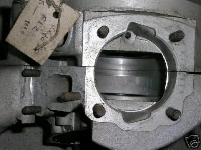

    • July 10, 2008 at 21:28
    Also beim Kurbelwellenwechsel solltest Du auch die Lager erneuern ,denn ohne Abzieher kriegst du sie eh nicht runter und die Simmeringe besser auch gleich wechseln ..
    hier wo die drei Bolzen sind ..
