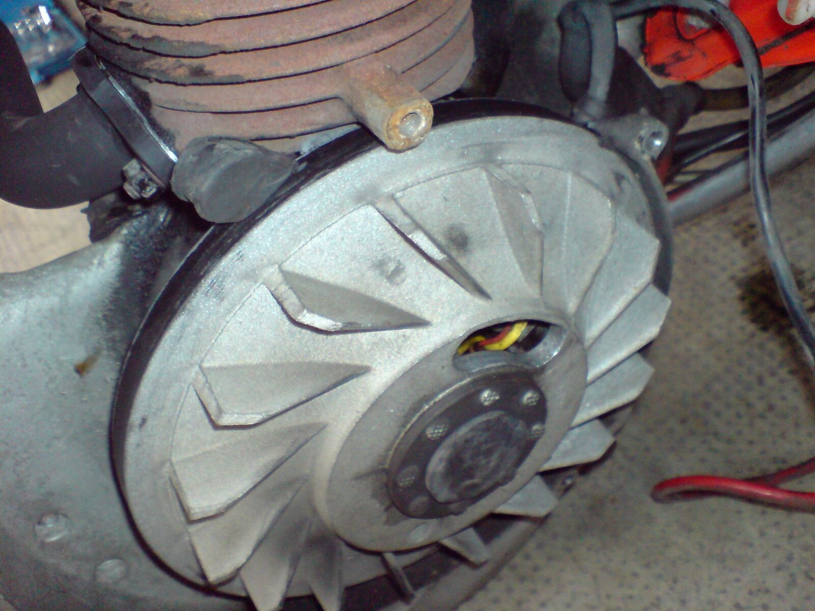

    So, hab heute mal nachgeschaut, und es ist alles halb so schlimm... :thumbup:
    Der Gummistopfen vom Lüfterrad hat sich selbstständig gemacht, ist zwischen LüRa und Zylinder gelandet und hat dadurch alles blockiert. Hab ihn entfernt und jetzt dreht sich wieder alles wie vorher. Seltsam, als ich die Vespa bekommen hab, hab ich an der gleichen Stelle den alten zerfetzten LüRa-Stopfen gefunden, allerdings hat er da nichts blockiert. Wie kann das sein, dass der immer wieder rausfliegt?

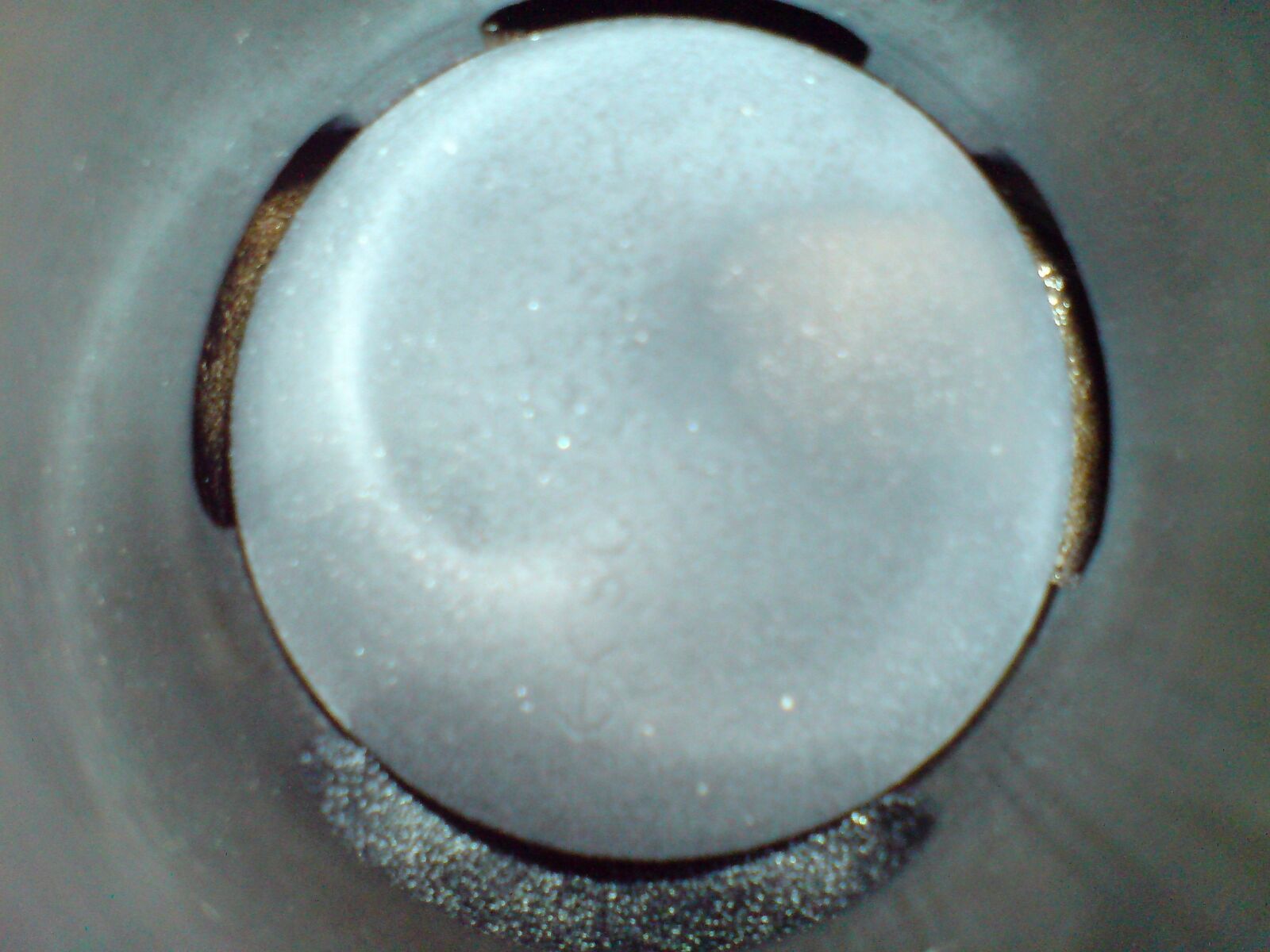

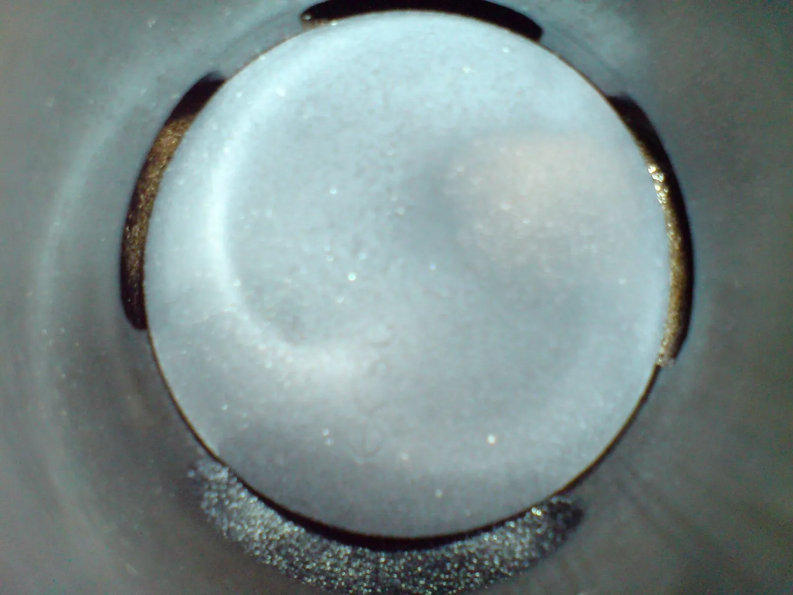

    Spuren hat er natürlich auch hinterlassen, drum wollte ich den Zylinder abnehmen und säubern. Hab allerdings nur eine der vier Zylinderfußschrauben abbekommen, die anderen sitzen bombenfest, hinzu kommt dass man da ja nur sehr schlecht hinkommt... Hat da jemand nen Trick auf Lager? Bei meiner PK ging das damals ganz gut, da war der Zylinder aber auch nich so festgeballert.
    Noch ne Frage zum Zylinder: Gab es die V50 original mit 3 Überströmern? Auf dem Zylinder steht Piaggio. Ist der vielleicht von ner PK? Geht komischerweise mit 16.16er und Banane richtig gut ab, fast besser als die PK mit 75er DR.
