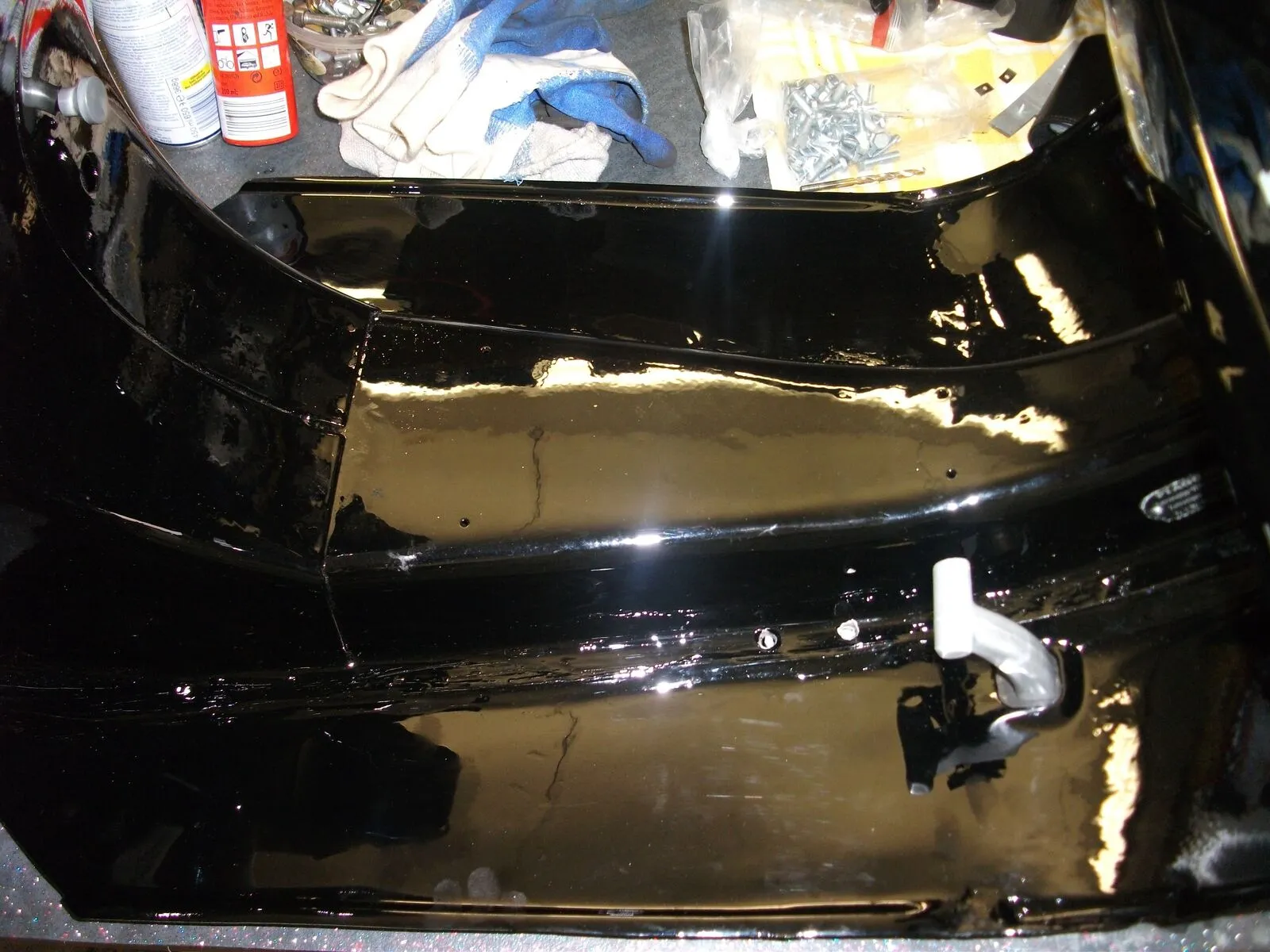

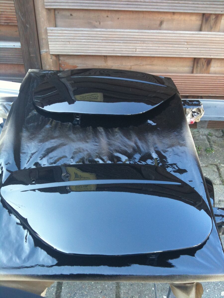

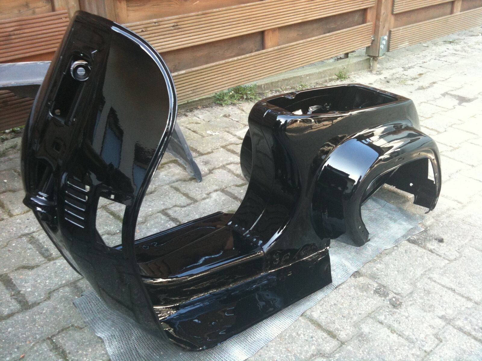

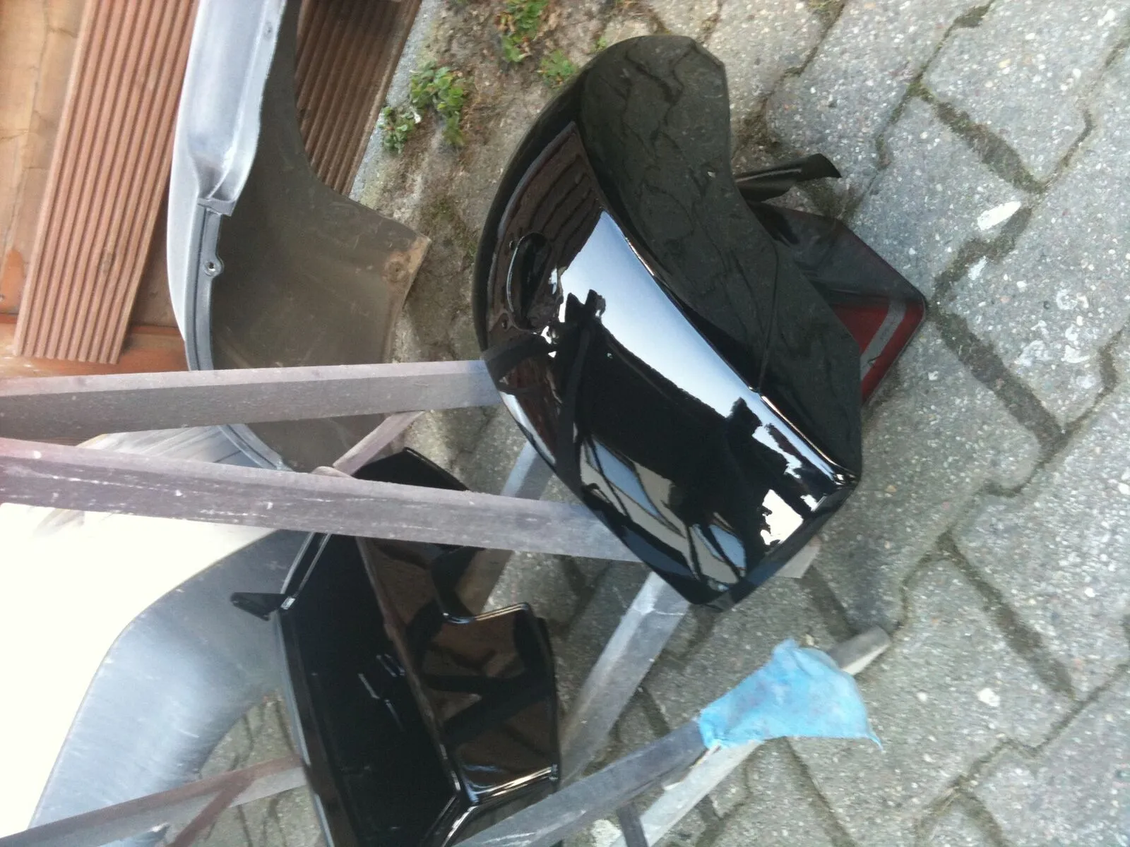

    • April 6, 2011 at 11:48
    • #92
    So leute, es geht weiter bei mir. Der Rahmen ist gelackt! klatschen-) Jetzt muss ich nur noch weitere Teile bestellen. Hier drei Bilder für´n Anfang.
    Weitere bilder mit Digicam folgen.

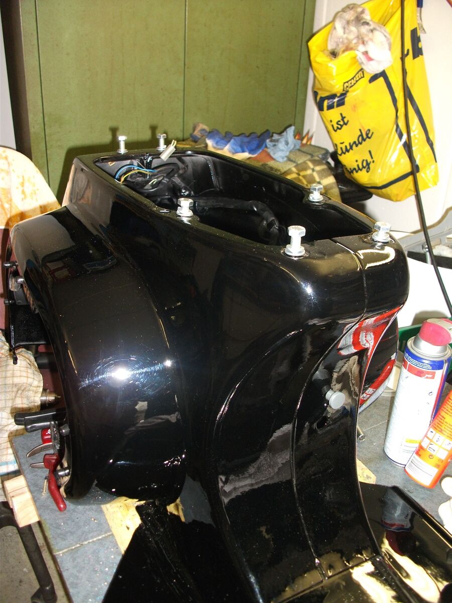

    • May 3, 2011 at 21:14
    • #93
    Update 03.05.2011
    hab jetzt den Kabelbaum eingeführt und die Elektrik in der linken Seitenbacke angeschlossen. Die Löcher für den Hauptständer muss ich neu bohren, weil der Lackierer die zu gemacht hat bei einsetzen der neuen Bodenbleche. Des weiteren ist das Handschuhfach die Hupe und die Blinker montiert. Das Zündschloss ist auch drann. Bilder muss ich noch machen und werden nachgereicht.

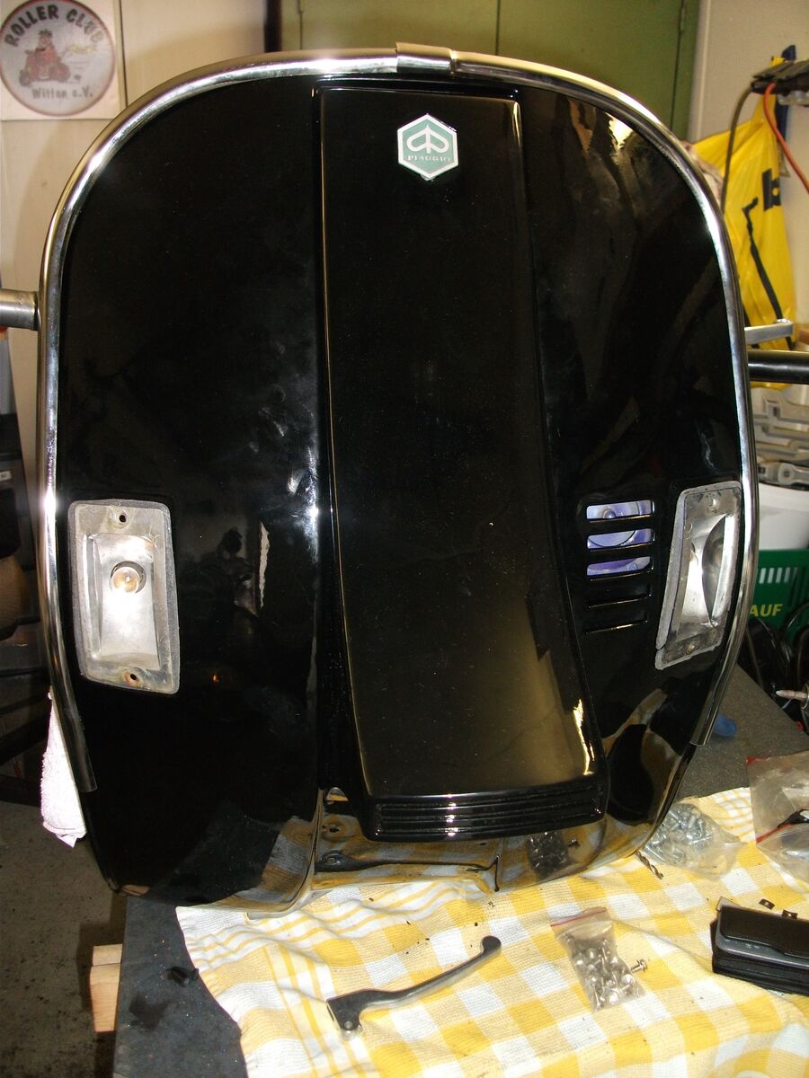

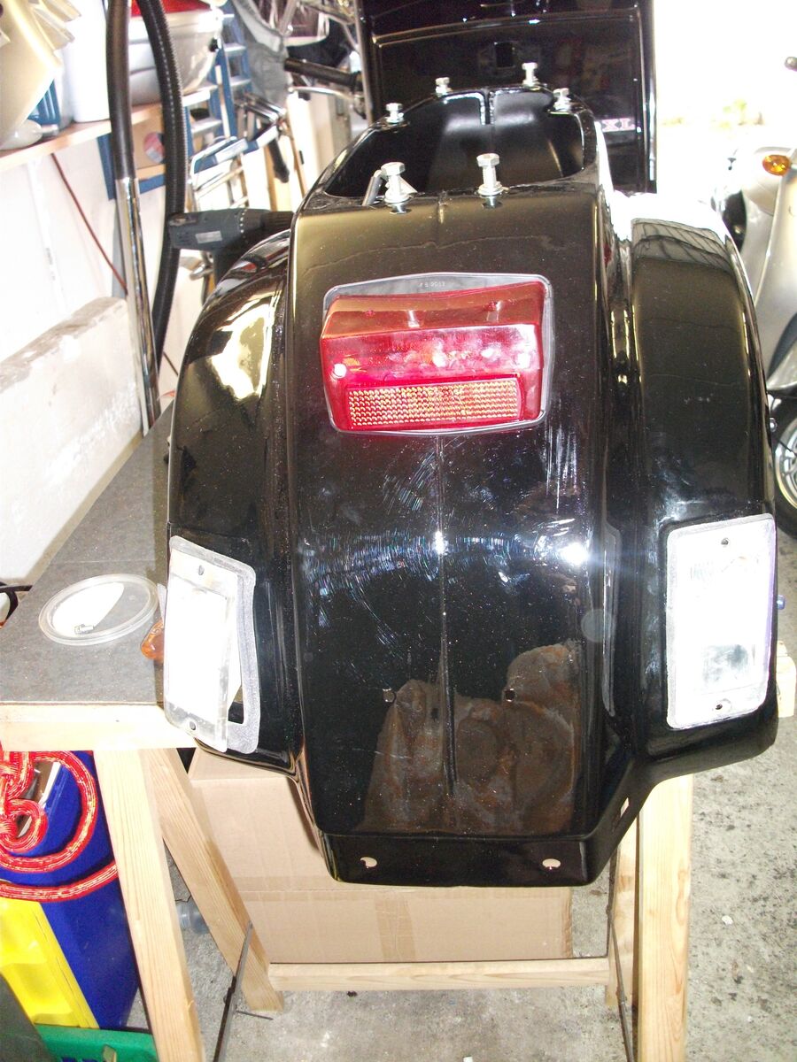

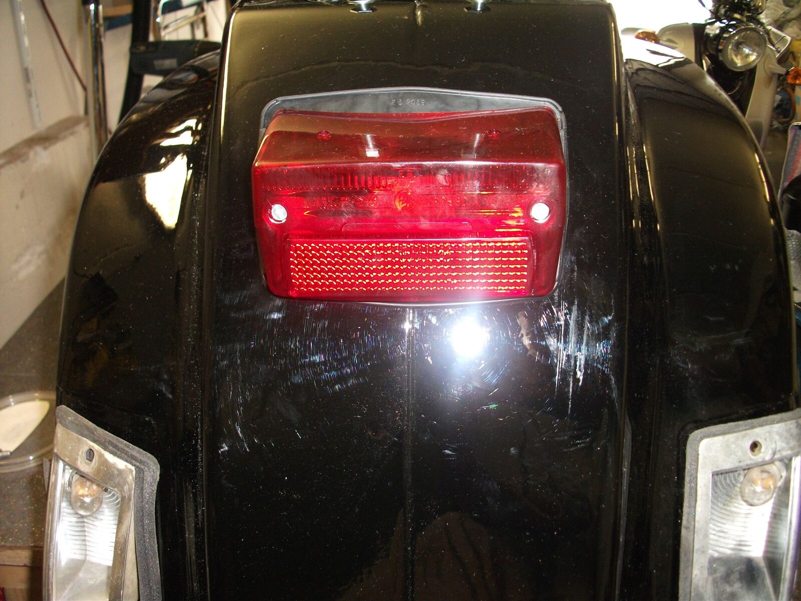

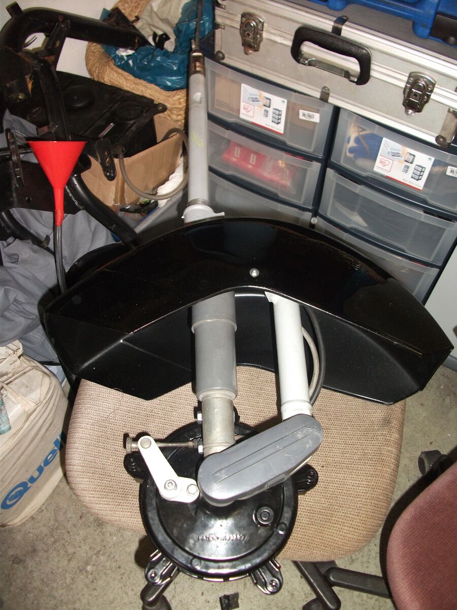

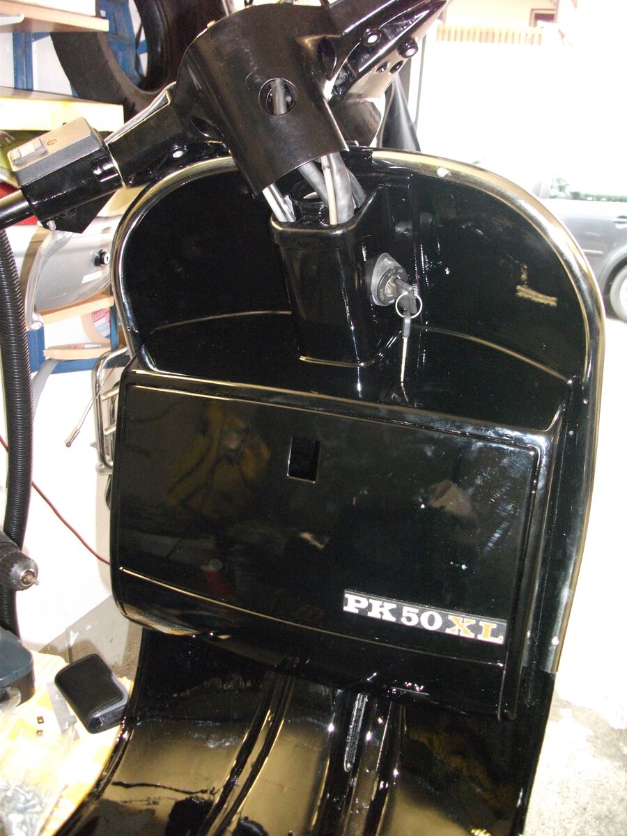

    Update 15.05.2011
    Es geht weiter, habe jetzt den Kabelbaum komplett angeschlossen, die Züge sind drin. Das Rücklicht ist dran. Das Handschuhfach und den Lenker hab ich verkabelt. Muss nur die Lenksäule anbauen, doch dazu später.
    Hier nun ein paar Bilder:

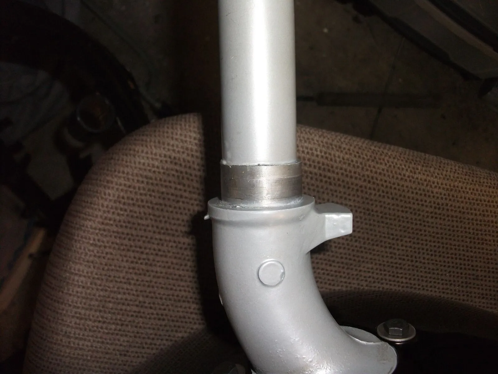

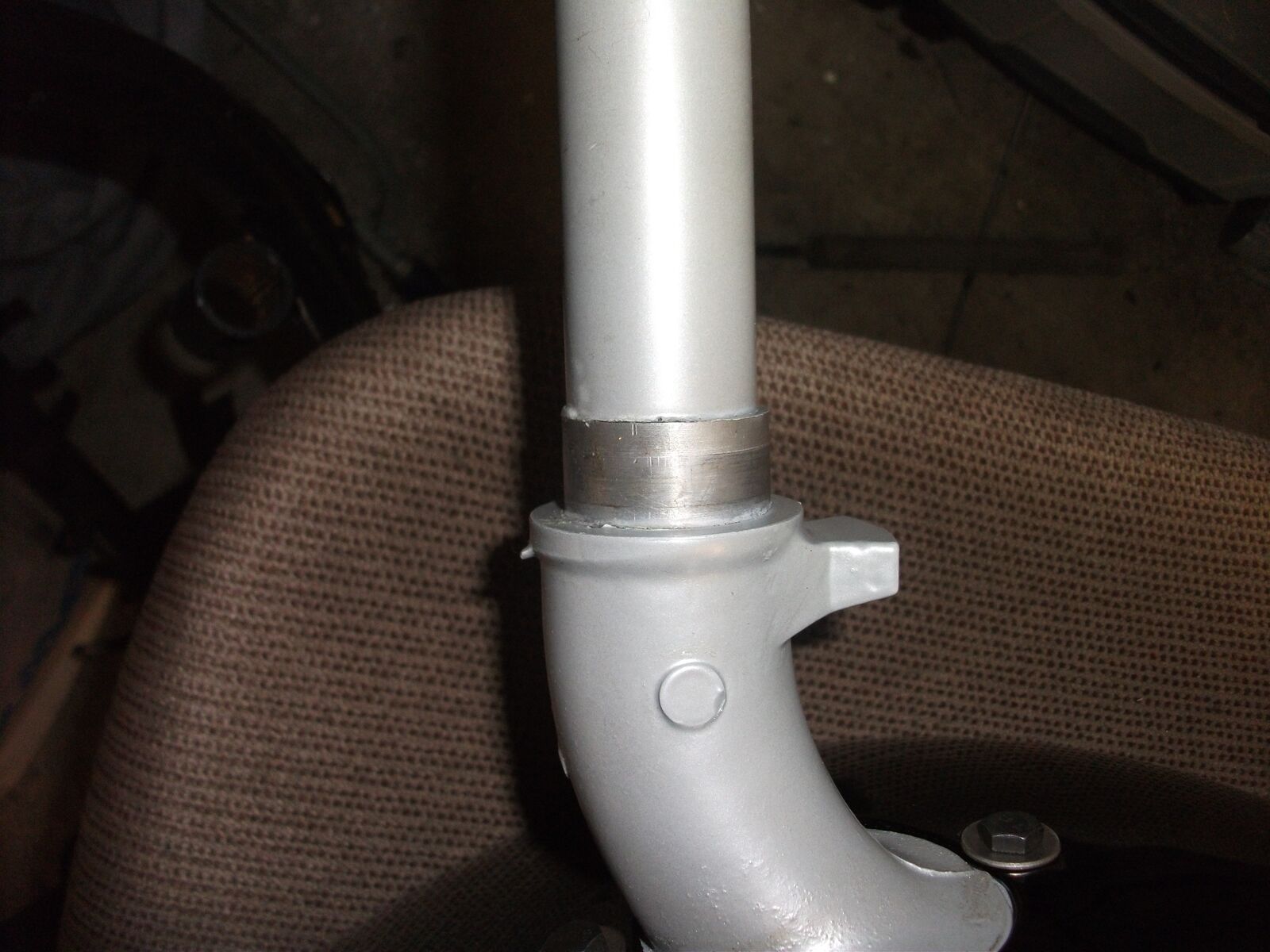

    Wo kann ich die Käfigmuttern für die Blinker bestellen?
    Fehlt da irgendwie ein Teller für das Lager?
    Das Rücklicht hat kein Bremslicht, wo bekomme ich Sofittenhalter?

  • piaggio c7
    770
    143
    Süddeutschland
    • May 15, 2011 at 14:02
    • #95
    Käfigmutter nennt sich beim Scooter Center "Kastenmutter" und gibts hier:
    Bei deiner Gabel fehlt wohl die untere Lagerschale.
    Sofittenfassung gibts auch beim SC falls du da eh schon was bestellst:

    • May 15, 2011 at 14:18
    • #96
    Super danke, hast du auch ein Link für die untere Lagerschale?

    • May 15, 2011 at 14:49
    • #97
    Meinst du die hier? Oder lieber die? Was ist damit, braucht man das auch?
    Was ist der Unterschied?

  • piaggio c7
    770
    143
    Süddeutschland
    • May 15, 2011 at 17:08
    • #98
    Ich denk die i.v.m. aber ich bin mir nicht ganz sicher und die Explosionszeichnungen kann ich im Moment iwie nicht öffnen. Also hol dir lieber noch eine Meinung von jdn. ders sicher weiß ;)

  • piaggio c7
    770
    143
    Süddeutschland
    • May 15, 2011 at 23:15
    • #100
    Also laut der Explosionszeichnung von Sip müssts eig. so stimmen wies oben steht ...
