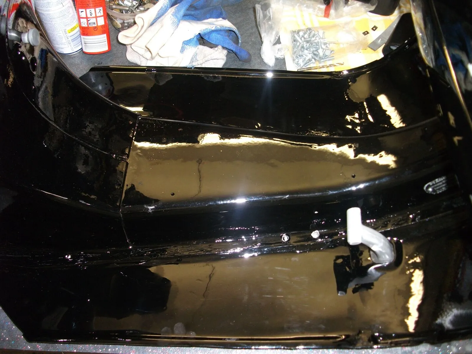

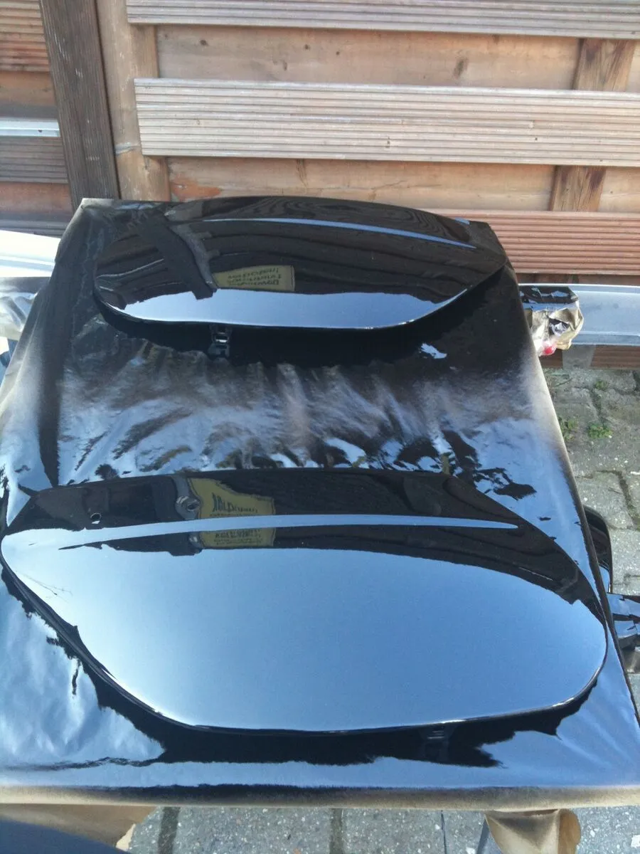

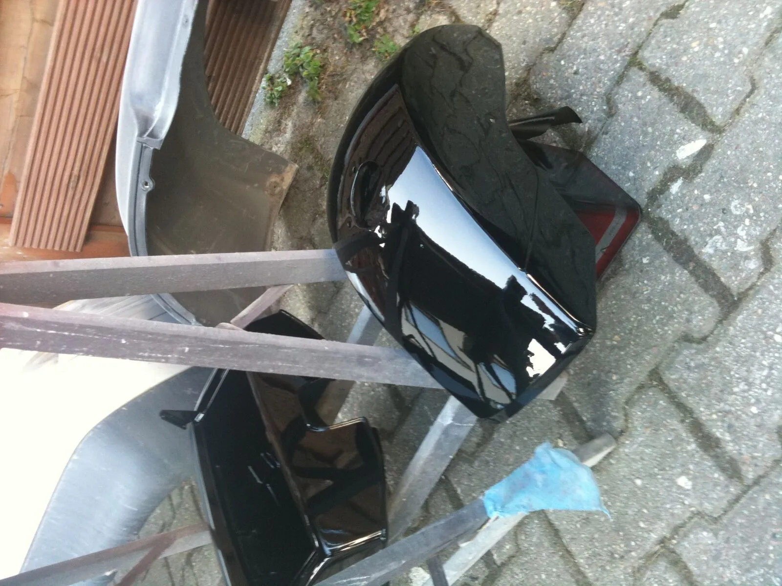

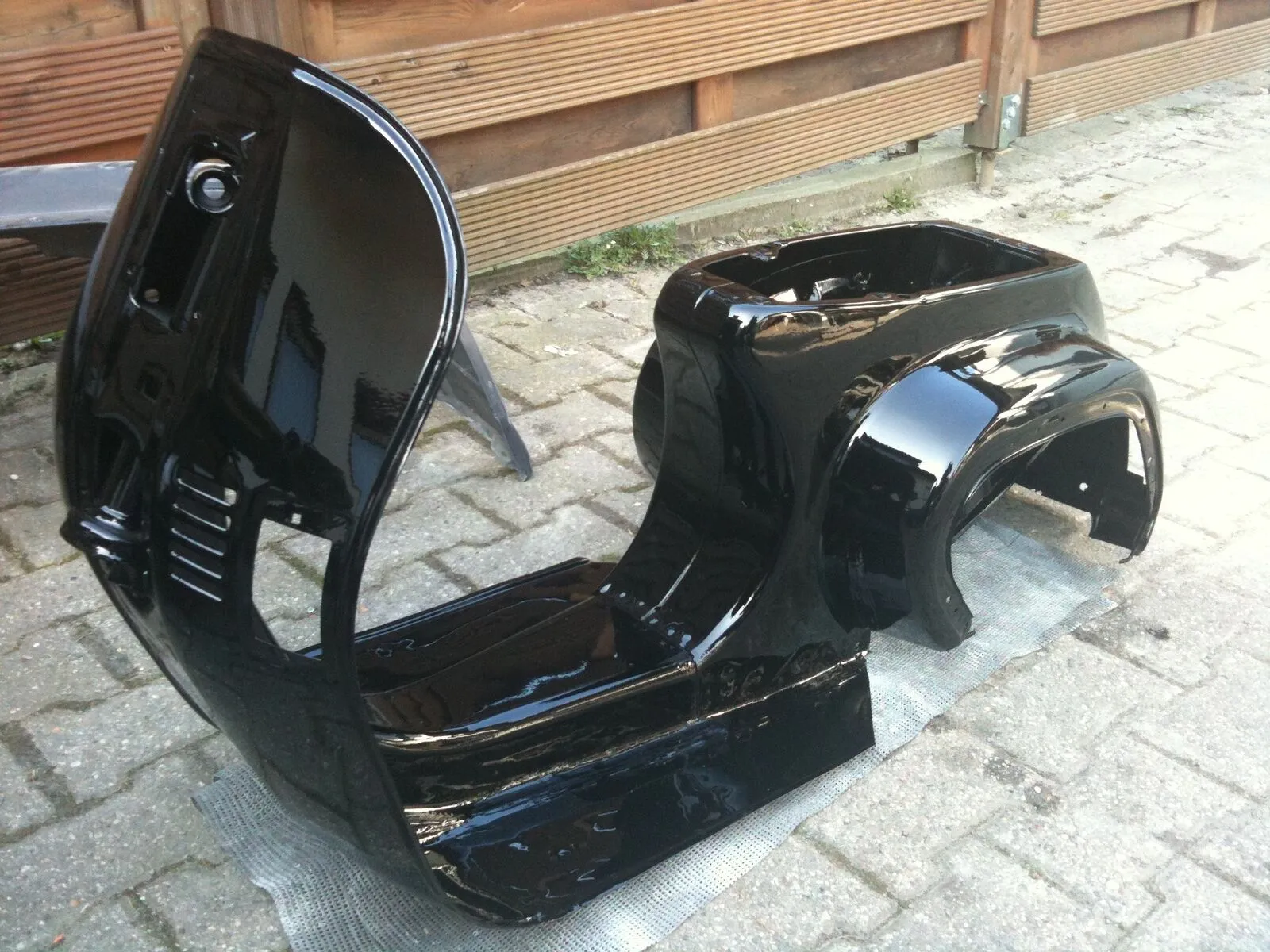

    So leute, es geht weiter bei mir. Der Rahmen ist gelackt! klatschen-) Jetzt muss ich nur noch weitere Teile bestellen. Hier drei Bilder für´n Anfang.
    Weitere bilder mit Digicam folgen.

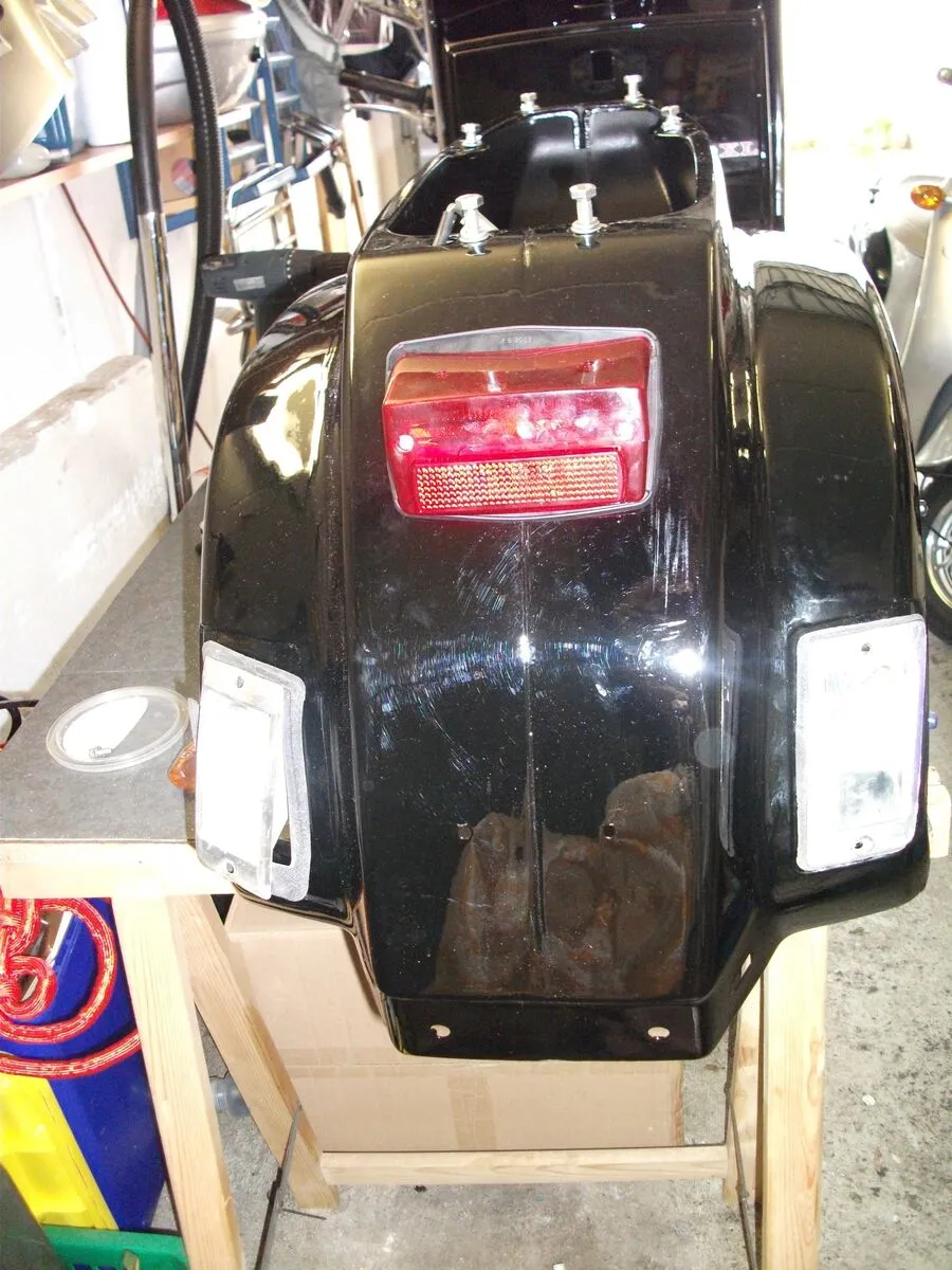

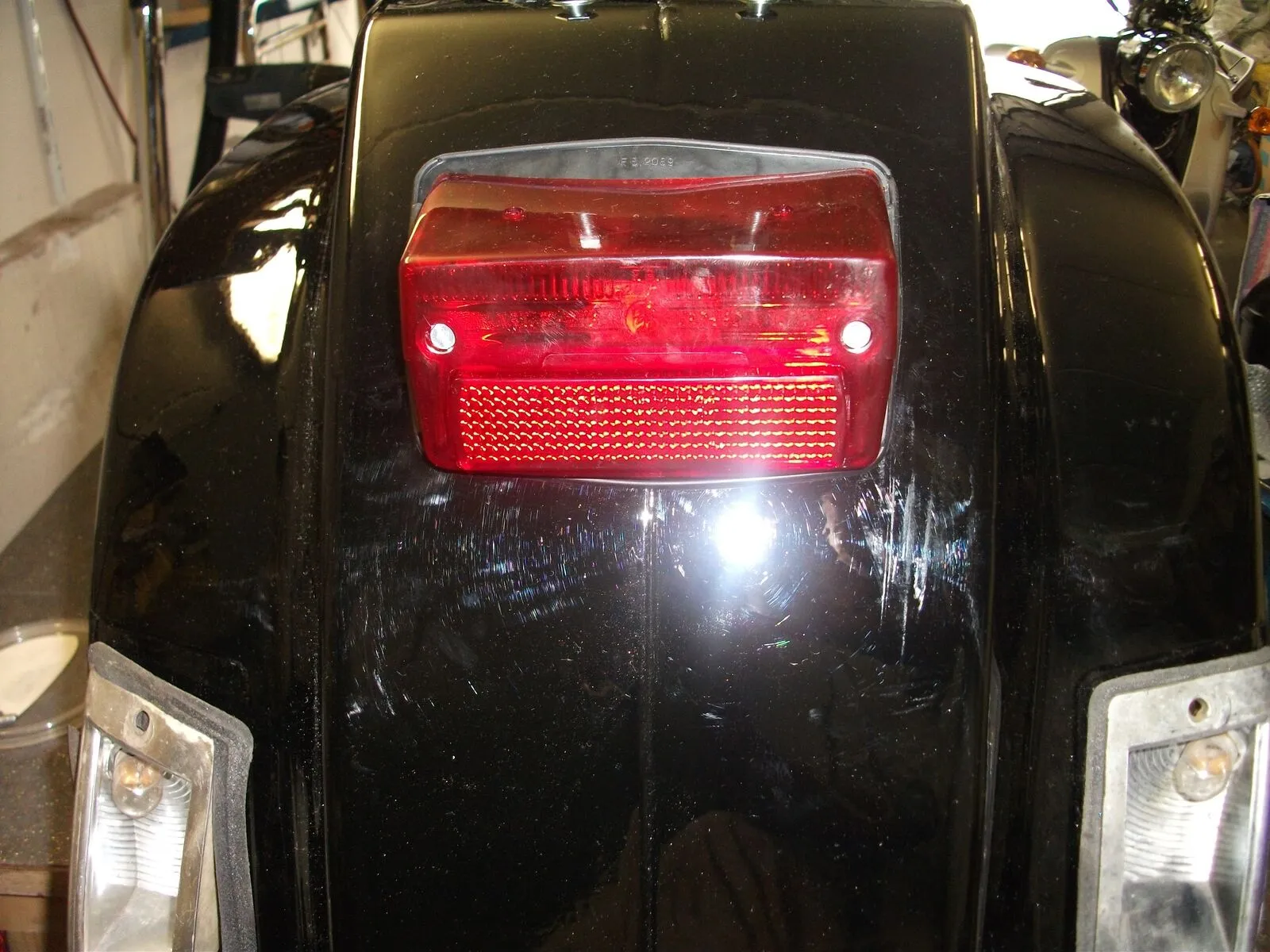

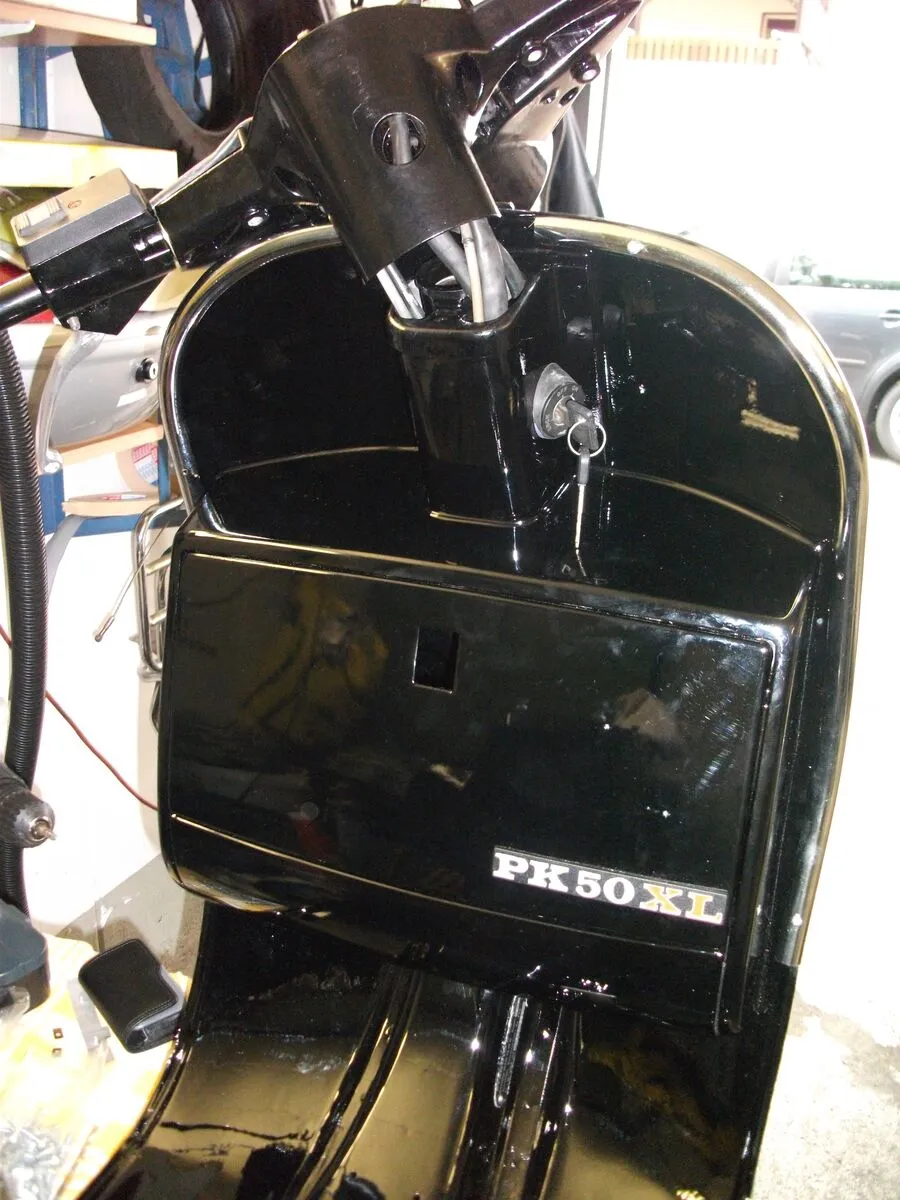

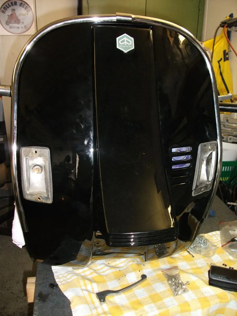

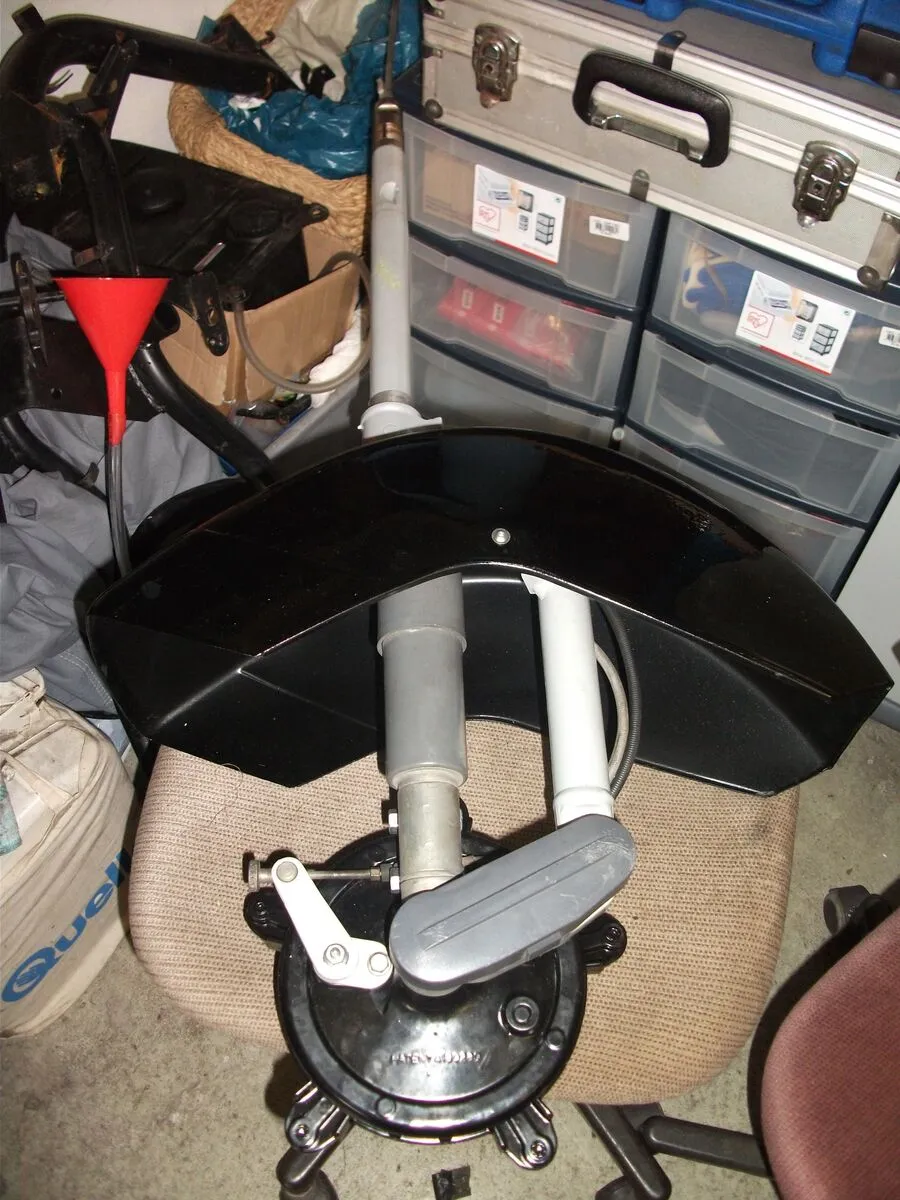

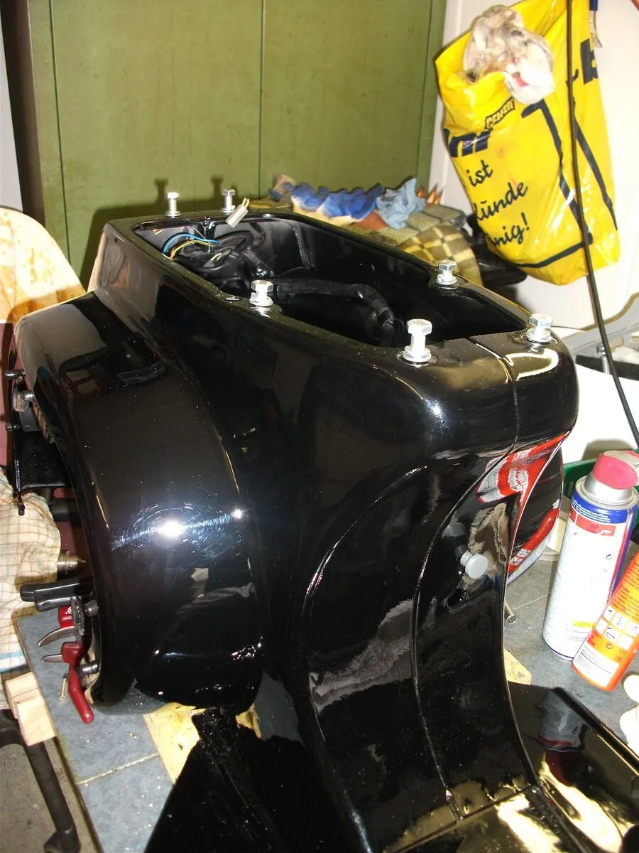

    Update 15.05.2011
    Es geht weiter, habe jetzt den Kabelbaum komplett angeschlossen, die Züge sind drin. Das Rücklicht ist dran. Das Handschuhfach und den Lenker hab ich verkabelt. Muss nur die Lenksäule anbauen, doch dazu später.
    Hier nun ein paar Bilder:

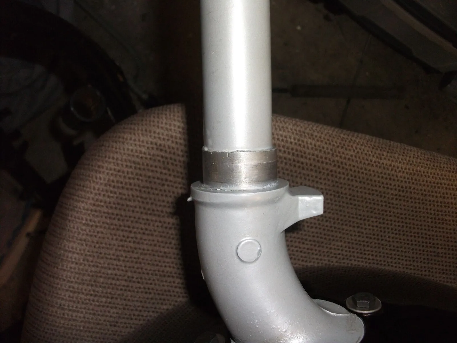

    Wo kann ich die Käfigmuttern für die Blinker bestellen?
    Fehlt da irgendwie ein Teller für das Lager?
    Das Rücklicht hat kein Bremslicht, wo bekomme ich Sofittenhalter?

  • piaggio c7
    770
    143
    Süddeutschland
    • May 15, 2011 at 14:02
    • #95
    Käfigmutter nennt sich beim Scooter Center "Kastenmutter" und gibts hier:
    Bei deiner Gabel fehlt wohl die untere Lagerschale.
    Sofittenfassung gibts auch beim SC falls du da eh schon was bestellst:

    • May 15, 2011 at 14:18
    • #96
    Super danke, hast du auch ein Link für die untere Lagerschale?
    Mein PK50XL Projekt
    Mein PX80 Lusso Projekt
  • Ork77
    275
    7,155
    1,214
    Witten - NRW
    • May 15, 2011 at 14:49
    • #97
    Meinst du die hier? Oder lieber die? Was ist damit, braucht man das auch?
    Was ist der Unterschied?
    Mein PK50XL Projekt
  • piaggio c7
    770
    143
    Süddeutschland
    • May 15, 2011 at 17:08
    • #98
    Ich denk die i.v.m. aber ich bin mir nicht ganz sicher und die Explosionszeichnungen kann ich im Moment iwie nicht öffnen. Also hol dir lieber noch eine Meinung von jdn. ders sicher weiß ;)

  • piaggio c7
    770
    143
    Süddeutschland
    • May 15, 2011 at 23:15
    • #100
    Also laut der Explosionszeichnung von Sip müssts eig. so stimmen wies oben steht ...
