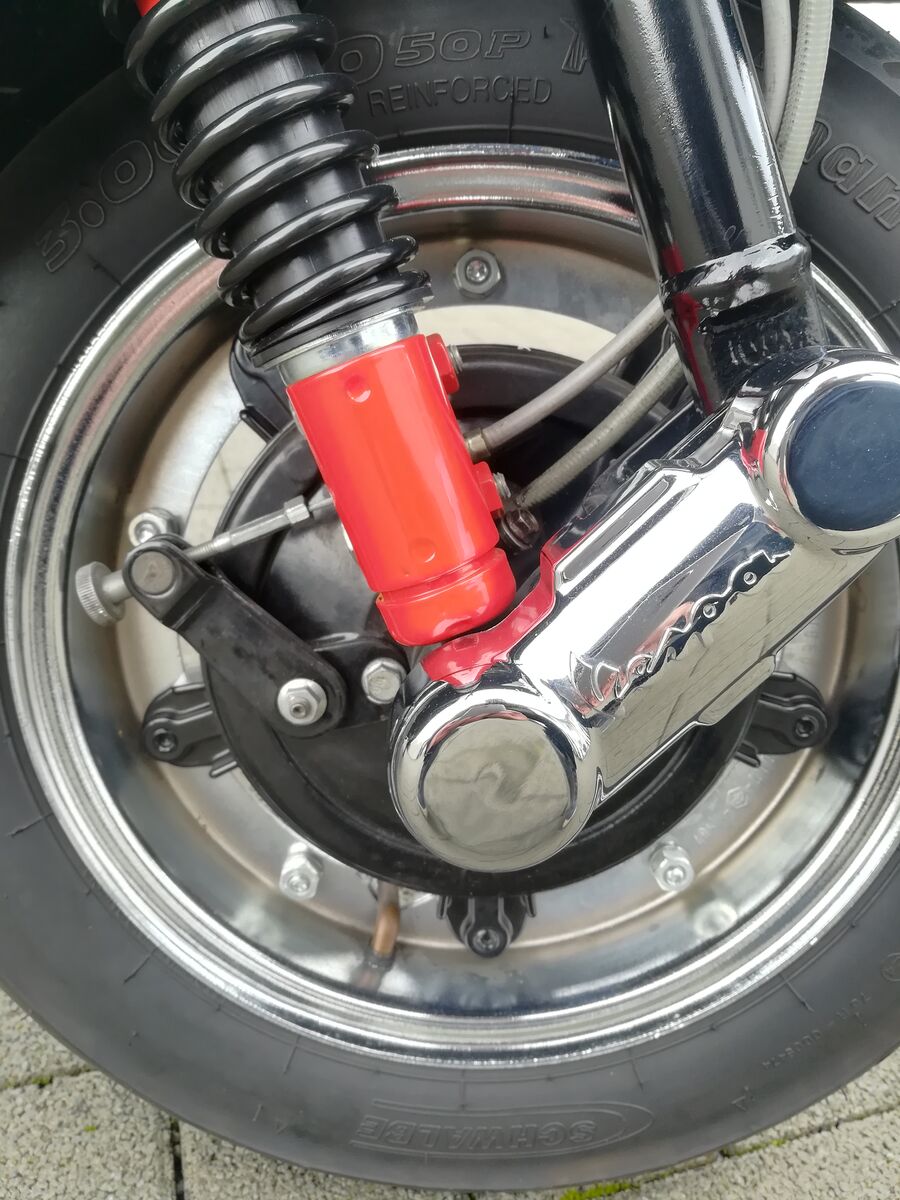

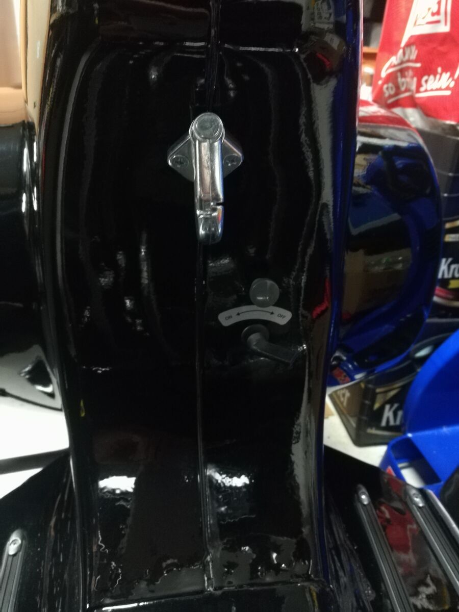

    • May 9, 2013 at 20:30
    • #205

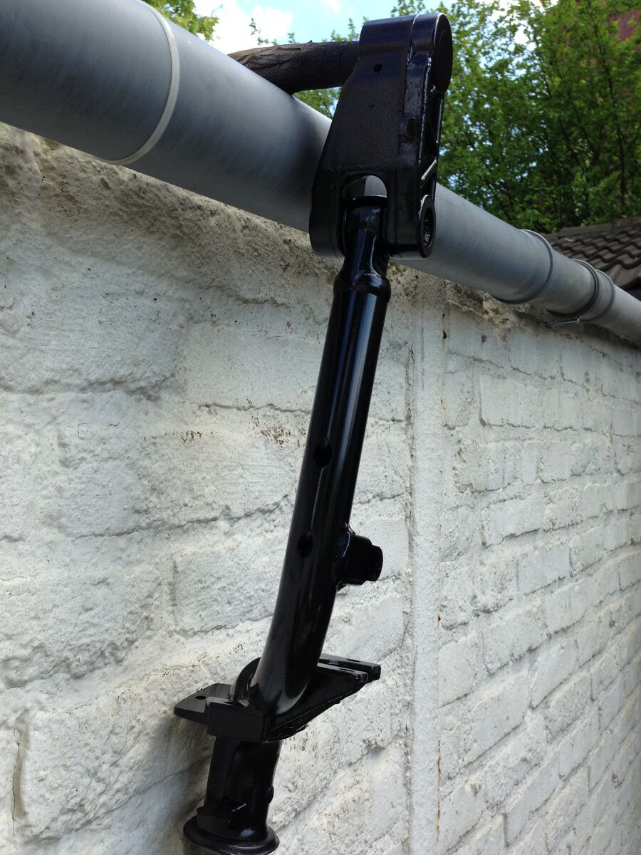

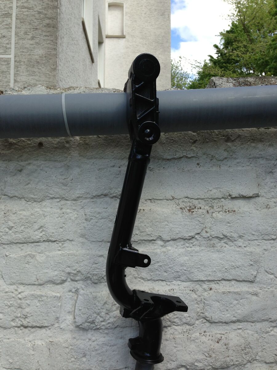

    So leute, mein motorsetup ist soweit fertig, muss nur noch die kupplung in den griff kriegen.

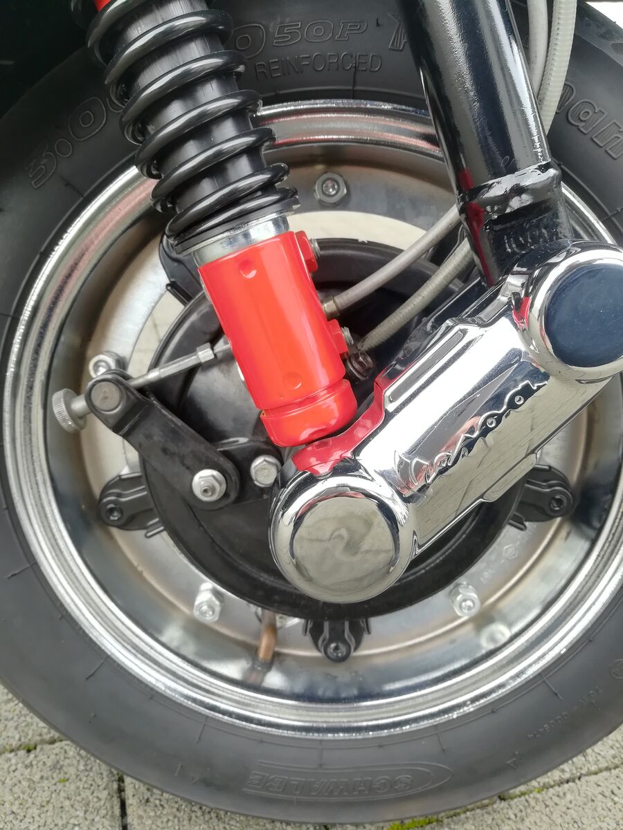

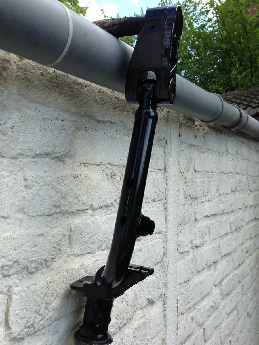

    desweiteren habe ich heute die gabel, die ich in gelsenkirchen im motoradteilemarkt gekauft habe aufwendig gesäubert, geschliffen, grundiert, geschliffen und lackiert!
    bis ich dann feststellen musste, das sie überhaupt nicht passt! :thumbdown:
    ist eine xl2 gabel, da bekomm ich den xl1 lenkkopf nicht drauf. so´n mist!
    habe dann aus lauter frust, meine gabel ausgebaut und diese dann gesäubert, geschliffen, grundiert, geschliffen (naß) und dann lackiert und wieder eingebaut!
    ergebniss ist zufriedenstellend! :thumbup:
    besser als das silber pulverbeschichtete. hat überhaupt nicht zum rest des rollers gepasst! 2-)
    aber seht selbst!

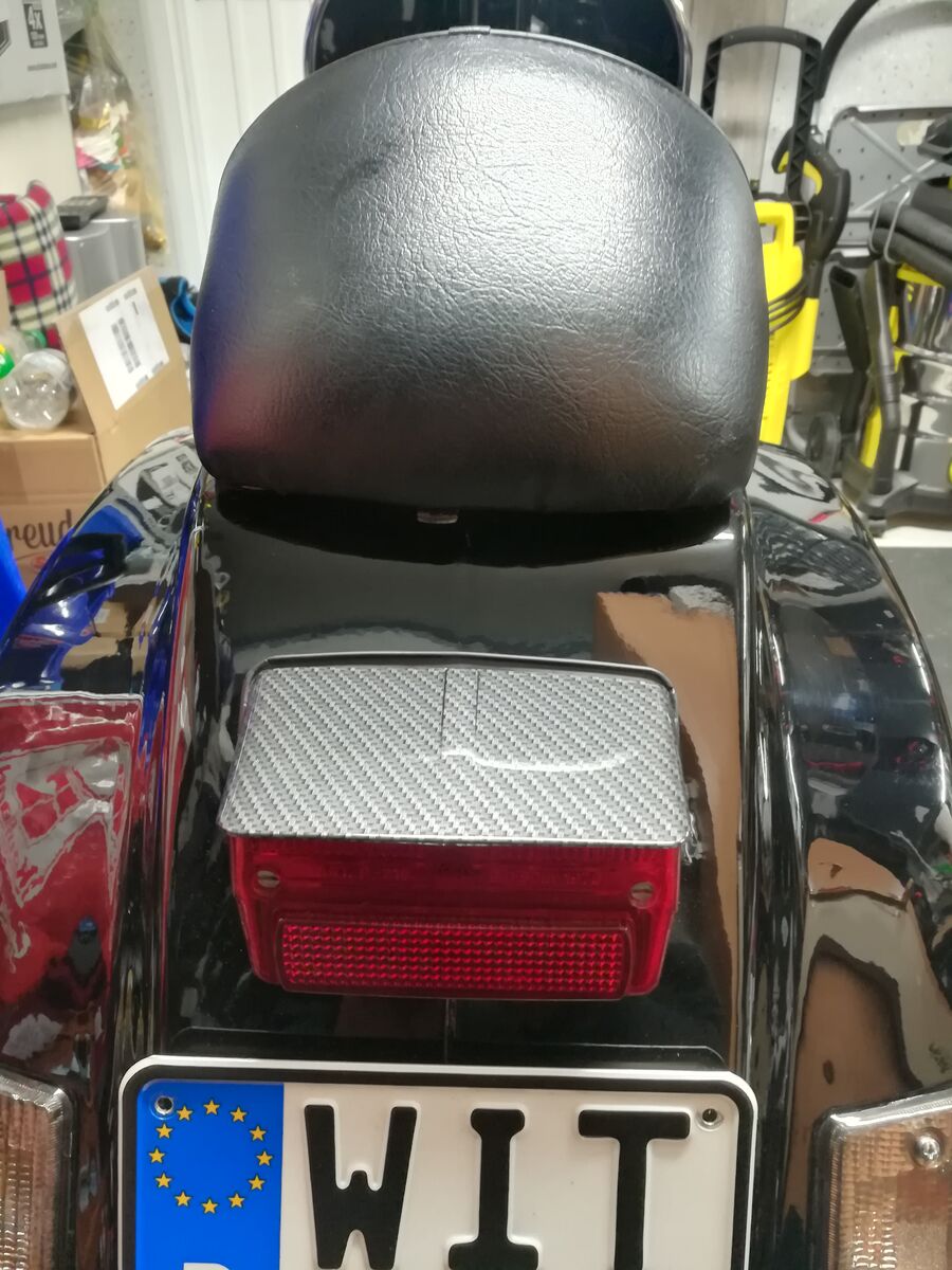

    • May 21, 2013 at 13:37
    • #206

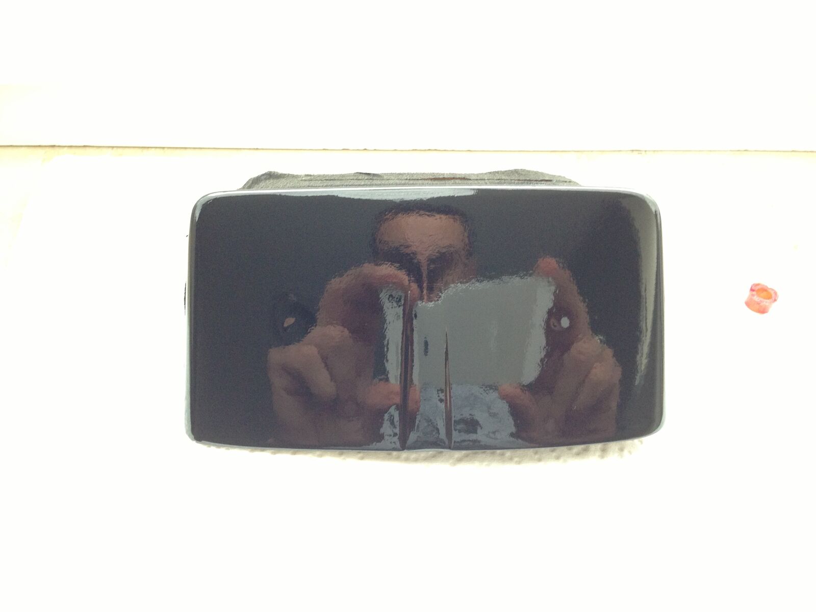

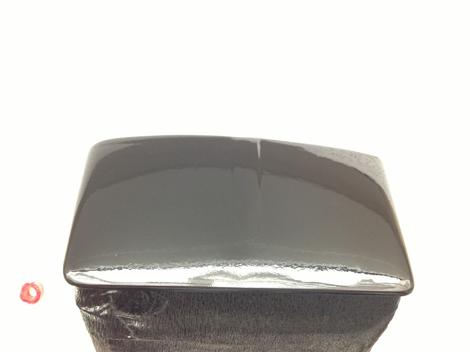

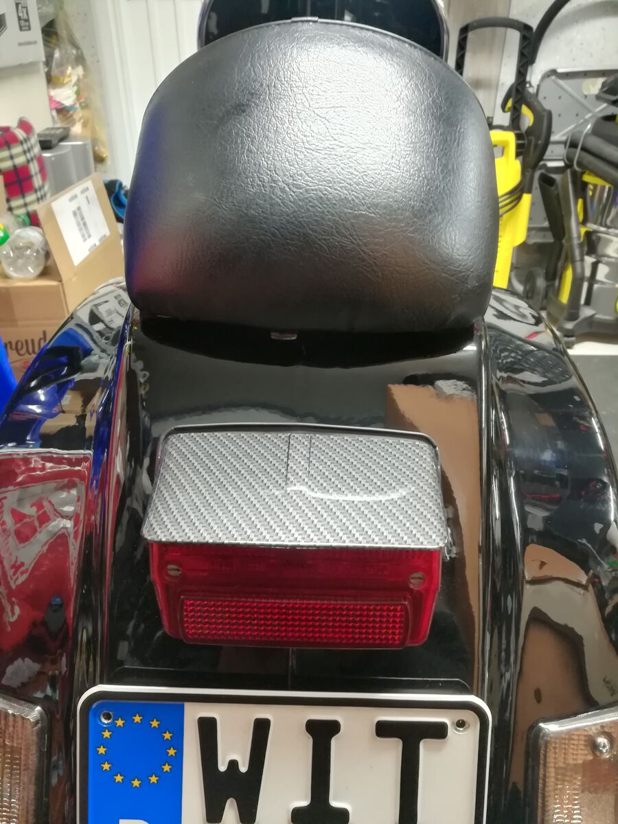

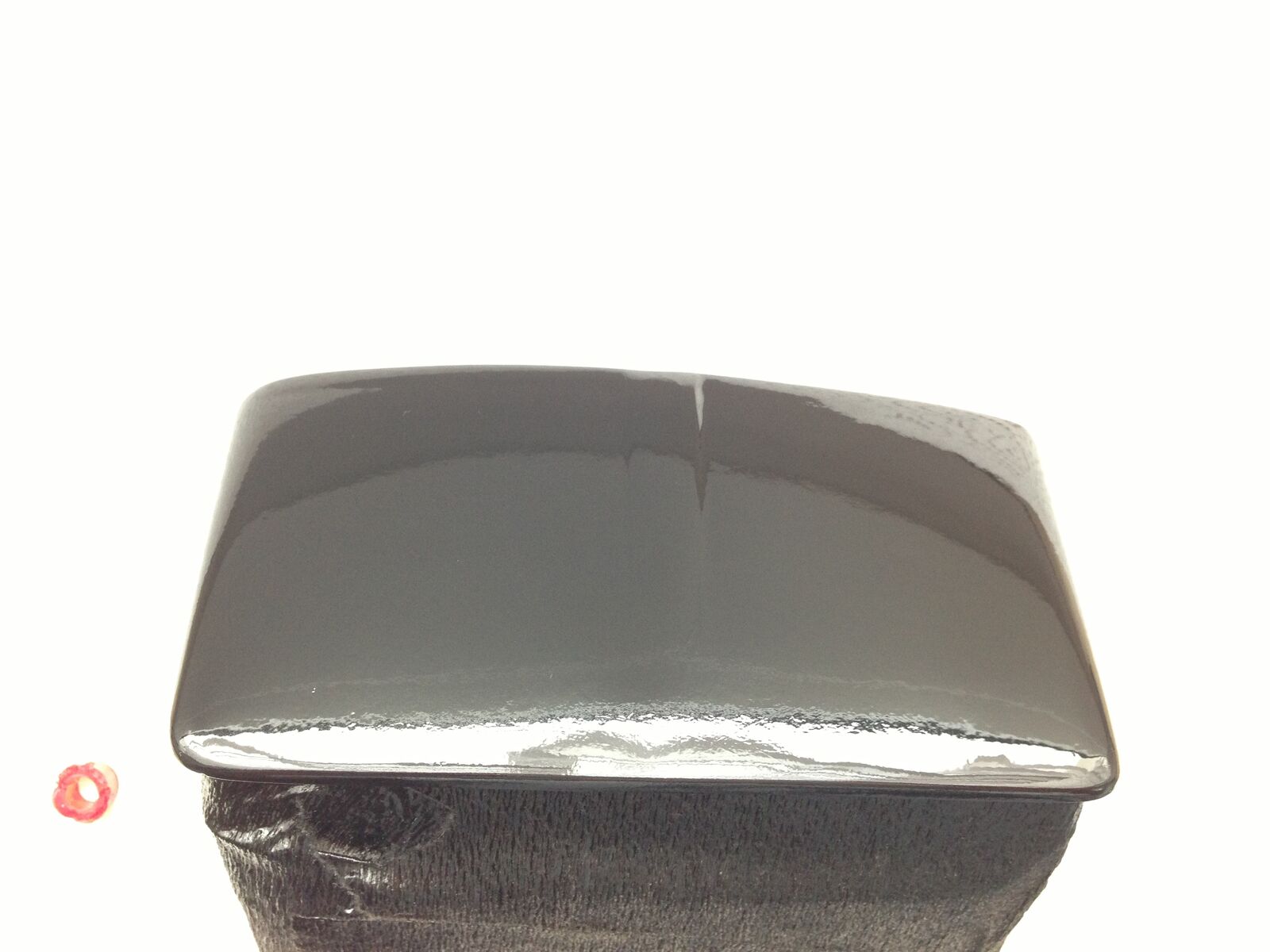

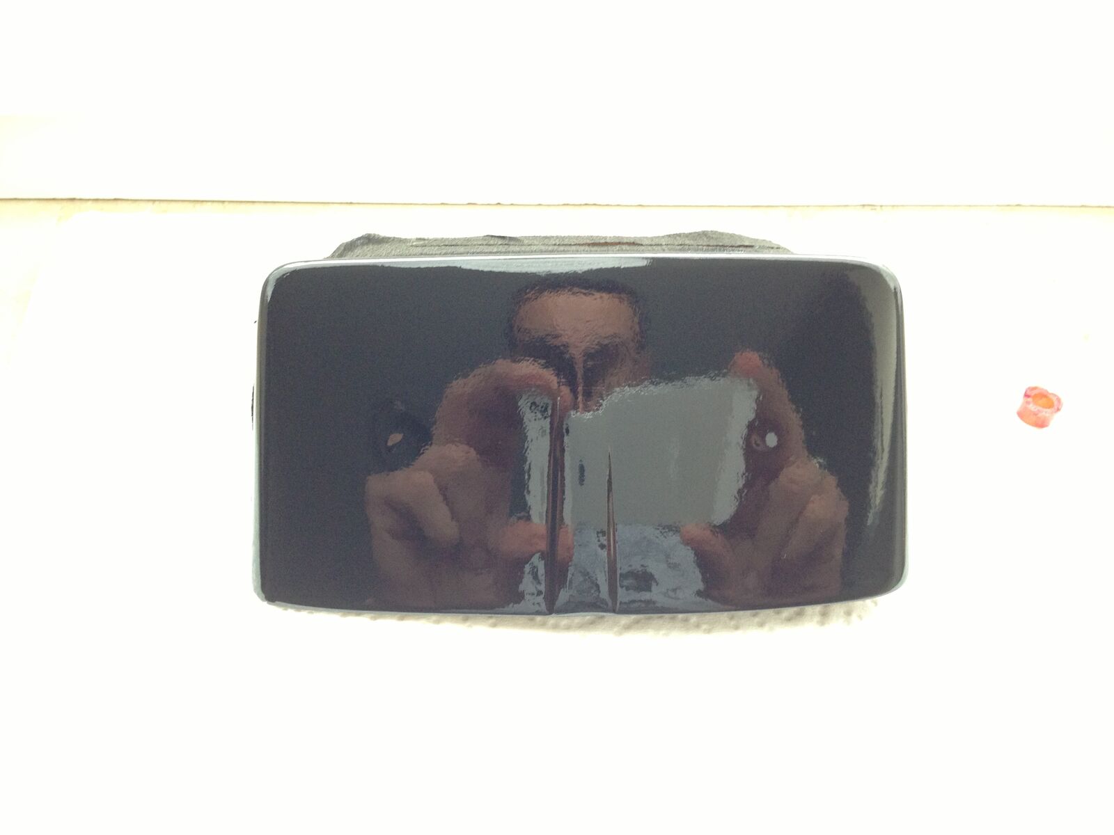

    Habe die Rückleuchte mal neu lackiert. Vorher sah sie ziemlich dahingeschissen aus. Jetzt gefällt sie mir besser.
    Mein PK50XL Projekt
    Mein PX80 Lusso Projekt

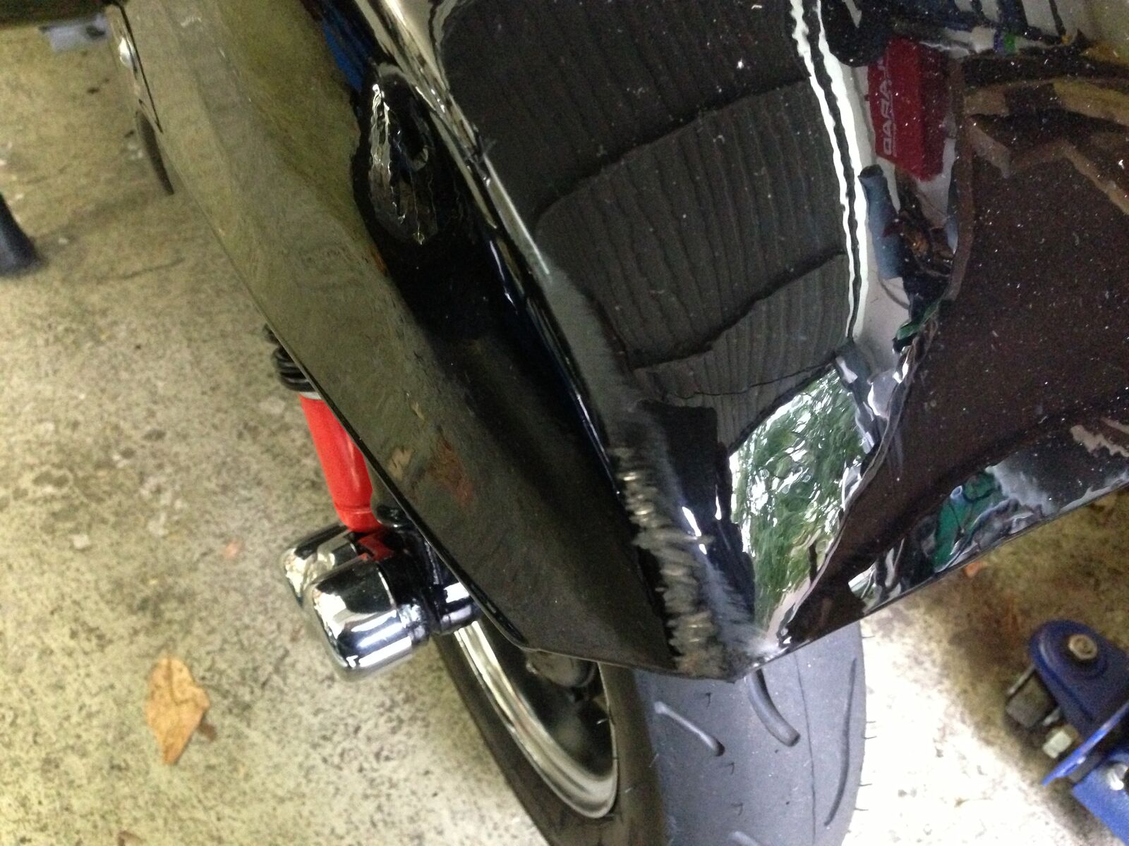

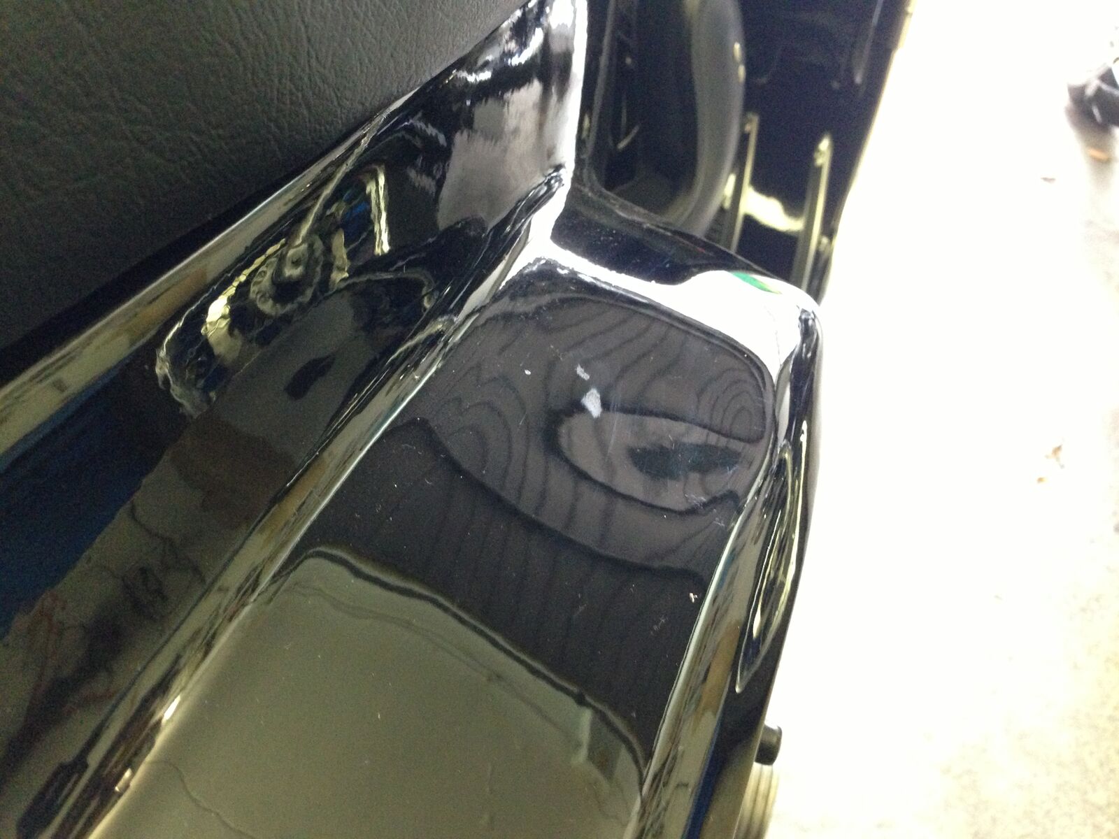

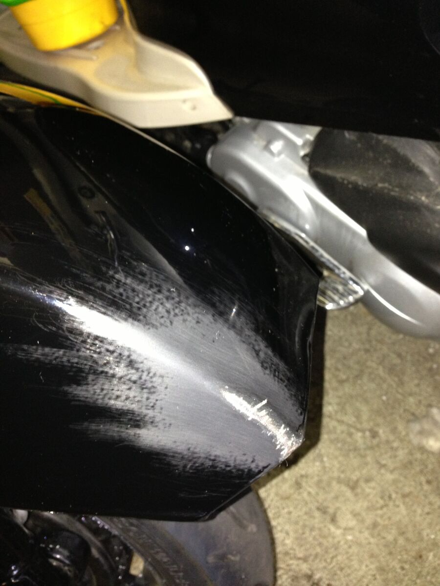

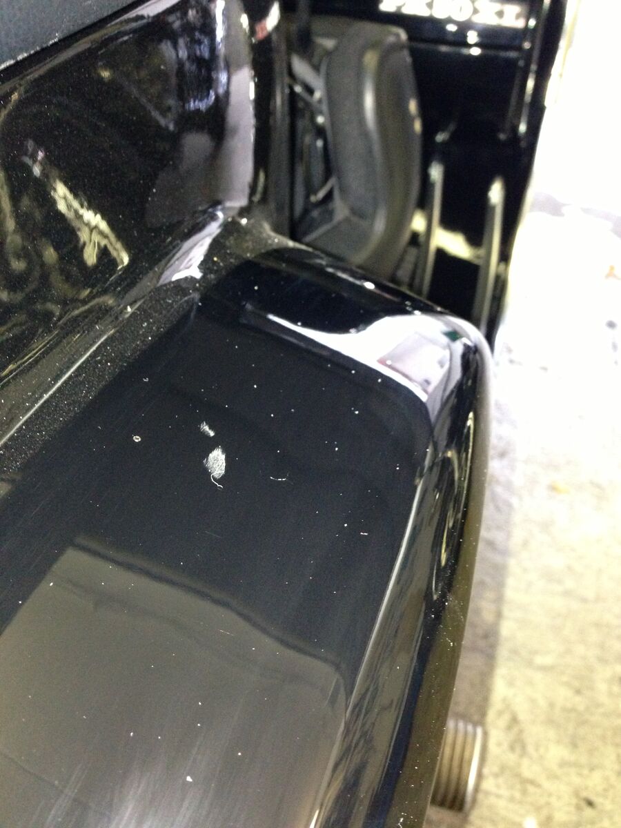

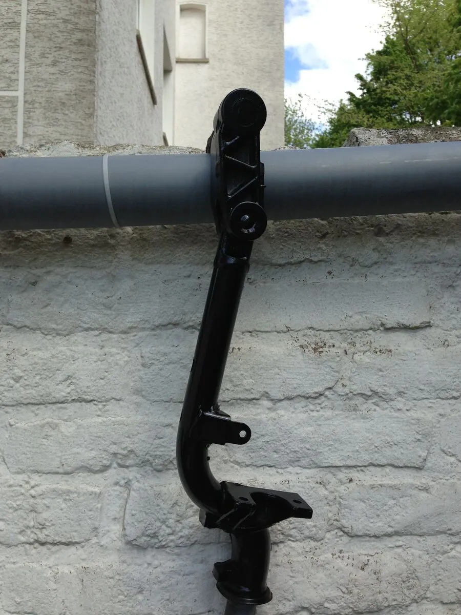

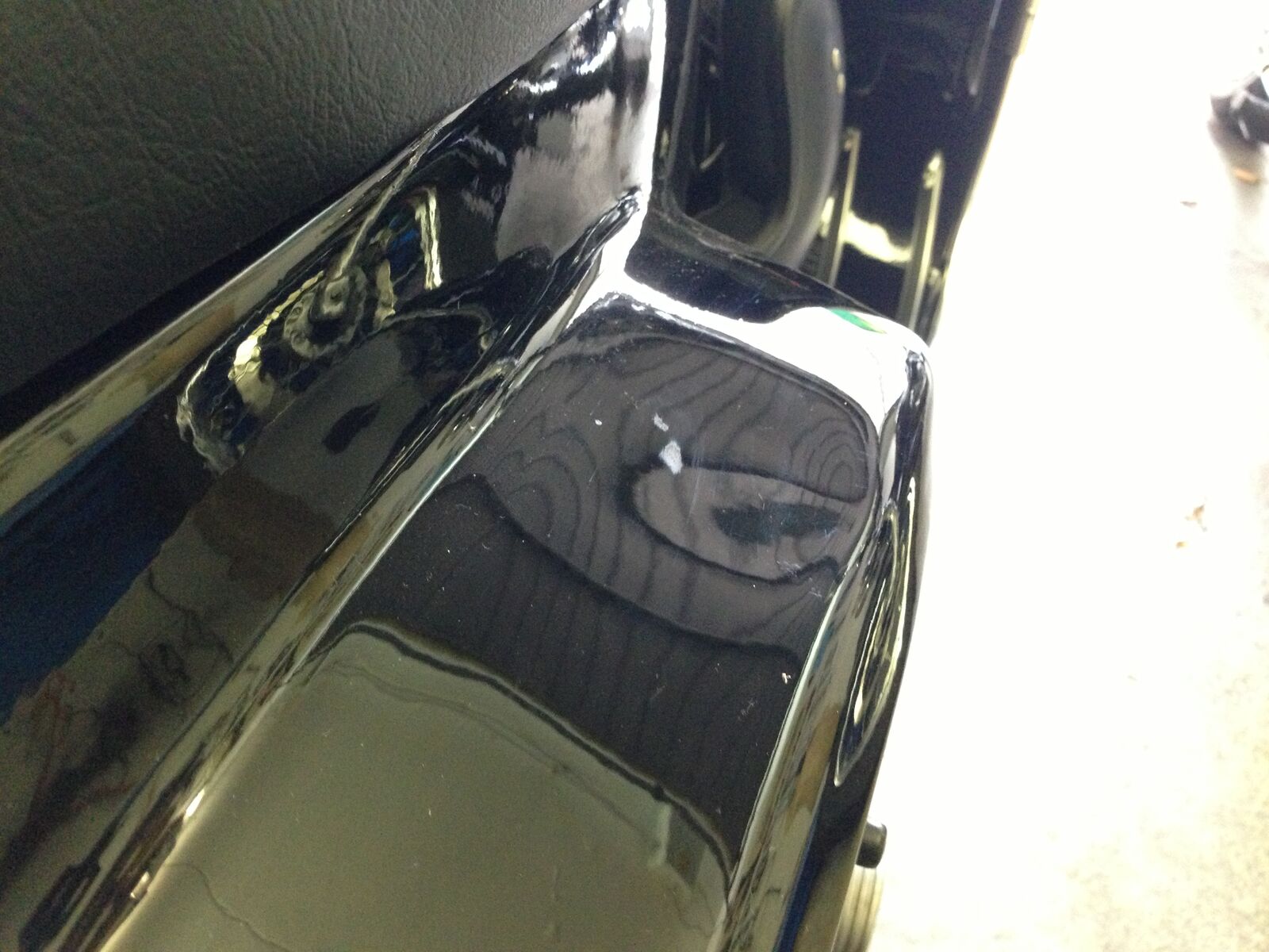

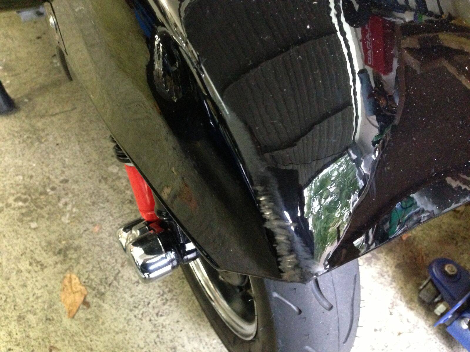

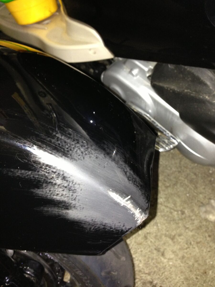

    So leute,
    nach meinem Umfall mit der frisch Neuaufgebauten Vespa, habe ich nun endlich die Teile abgebaut die Lackiert werden sollen. Die Bäule auf der linken Backe, habe ich erst einmal selber rausgedrückt. Denke es ist mir einigermaßen gut gelungen. Der Rest geht morgen zu Lacker denke ich.
    Den Kotflügel werde ich selber Lackieren. Ist mir jetzt zu umständlich der Ausbau.
    Meint ihr das ich das so mit der Sprühdose inkl. Grundierung und füller hinbekomme?

  • neovespa
    26
    801
    92
    Tiroler Str. 19, 9900 Lienz, Österreich
    PK 50 S, 50 Special, 50 R
    • September 13, 2013 at 16:43
    • #209
    Mit Füller und Spraydose wird das nicht 100%ig. Was du machen kannst wäre Beilackieren und nachher rauspolieren.
    Bei der Größe des Kotflügels wäre es da aber sicher besser das ganze Ding auszubauen und neu zu lacken.
  • Ork77
    198
    6,893
    1,178
    Witten - NRW
    • September 13, 2013 at 23:18
    • #210
    Möchte aber nur die stelle lackieren und nicht den ganzen Kotflügel. Ist mir jetzt zu aufwendig die ganze Gabel auszubauen.
    Werd ich schon irgendwie hinbekommen.

  • BlackSheep
    65
    Marktschellenberg
    PK 50
    • September 13, 2013 at 23:55
    • #211
    wenn du großflächig drüber nebelst und hinterher ordentlich polierst sollte das eigentlich ein halbwegs brauchbares Ergebnis bringen.

    • September 14, 2013 at 12:35
    • #212
    Denke ich auch, danke für die Antworten!

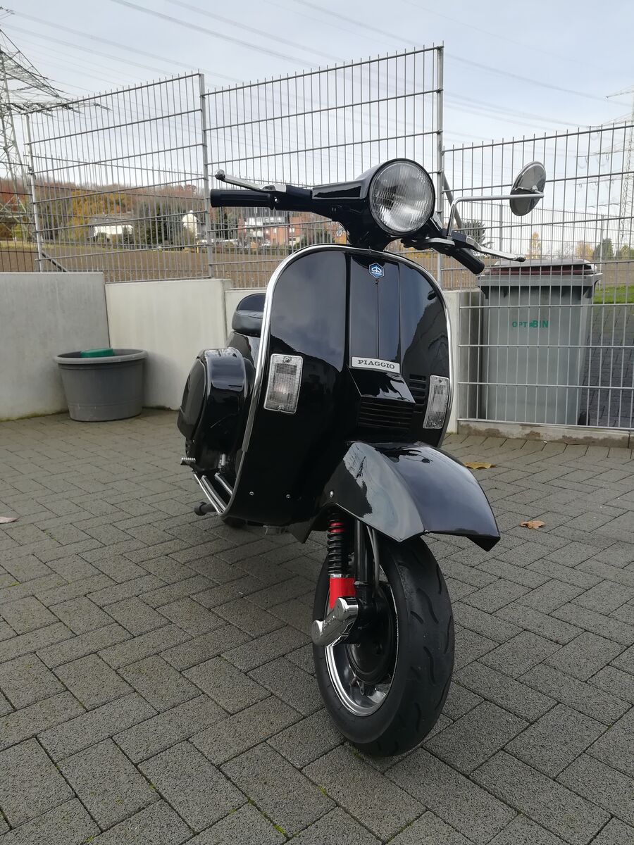

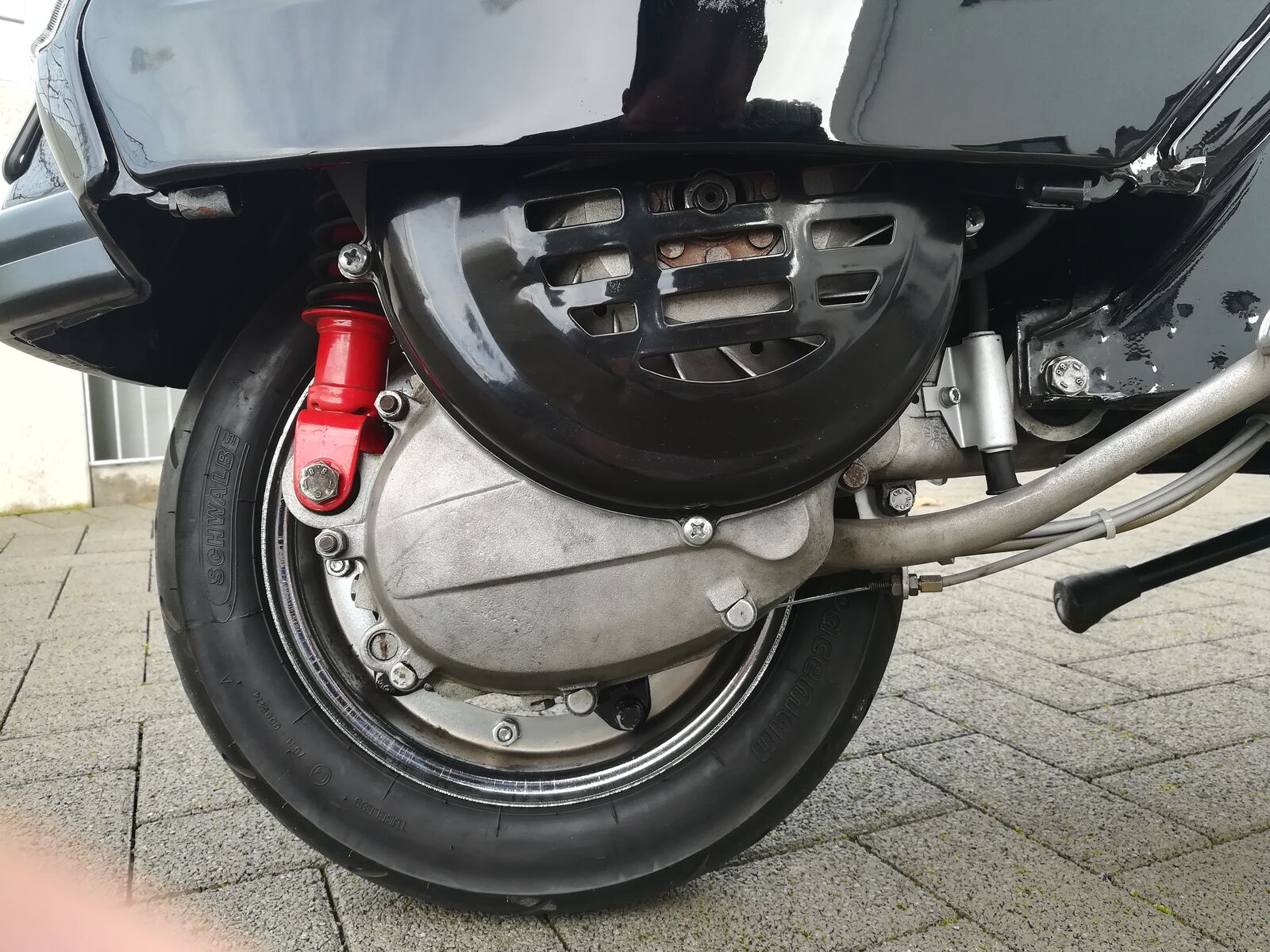

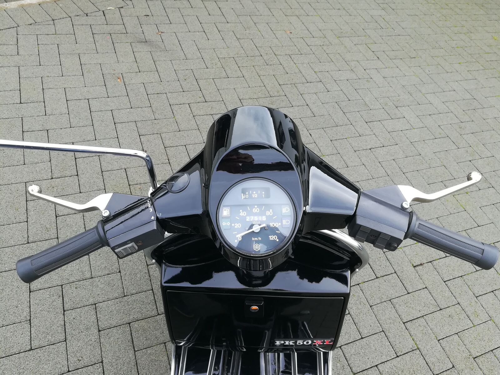

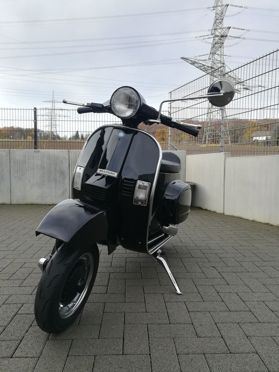

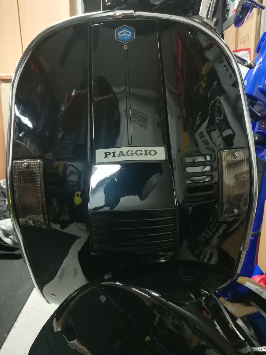

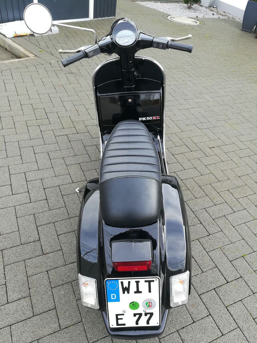

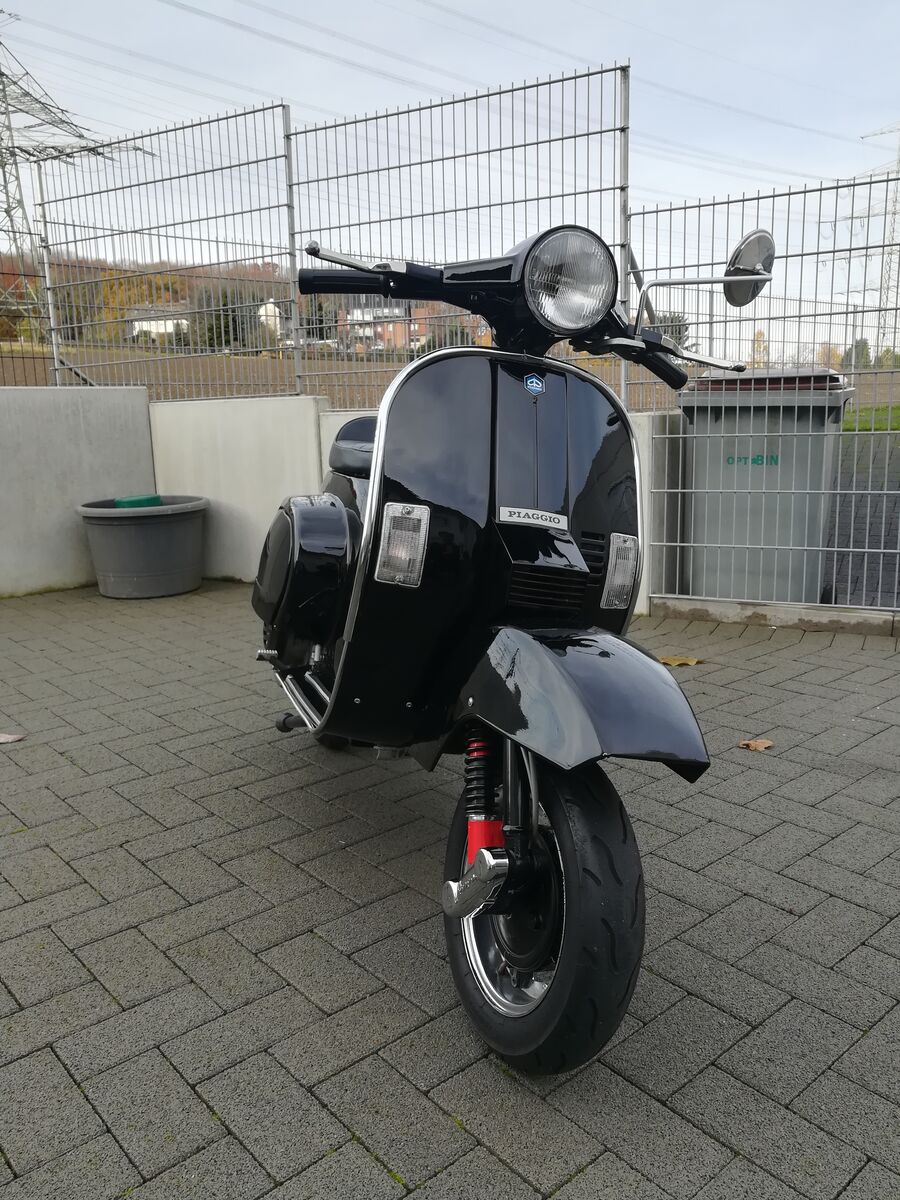

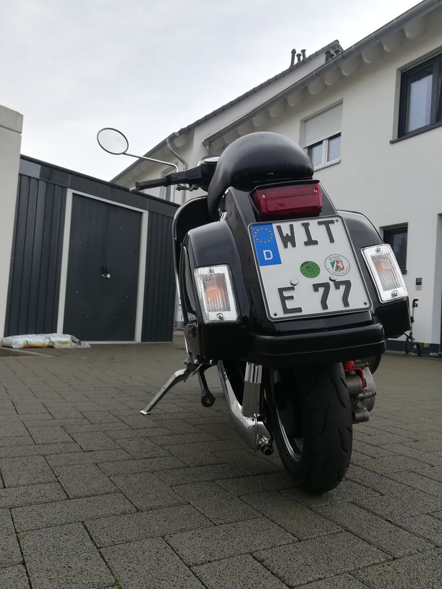

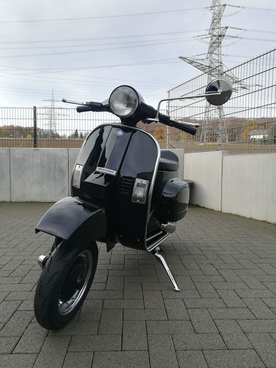

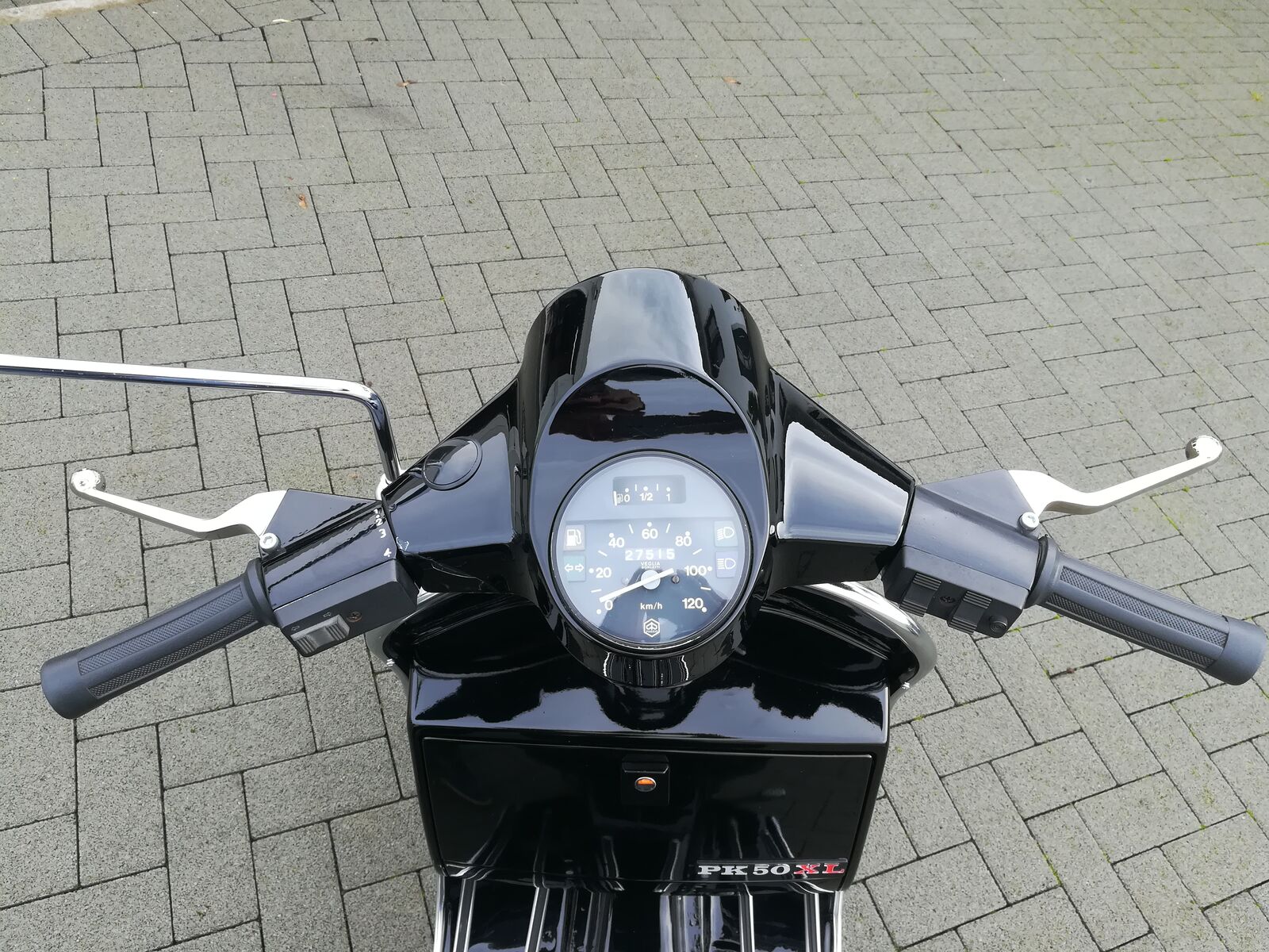

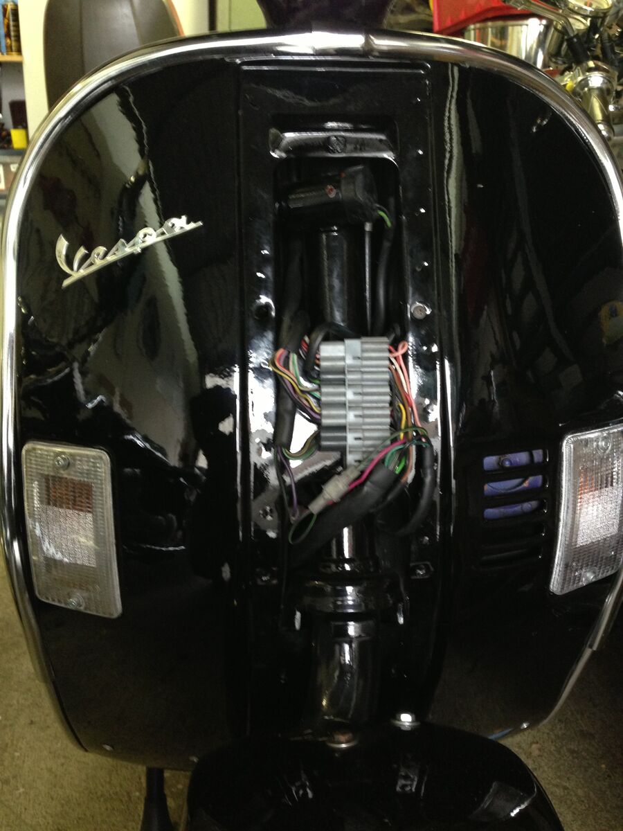

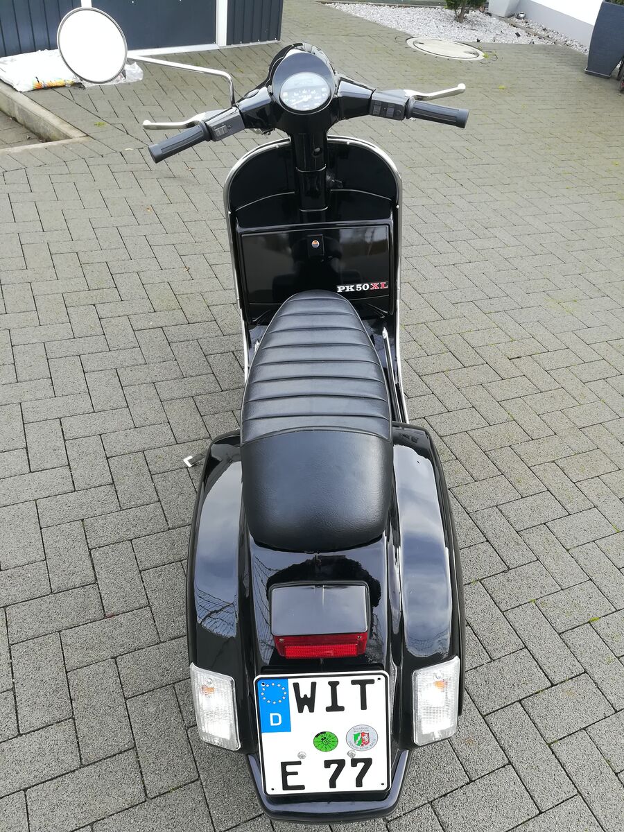

    So Freunde der Nacht. Wollte euch den Aktuellen Zustand nicht vorenthalten. Einige Dinge habe ich geändert. Finde sie so am schönsten. Vielleicht noch ein paar Kleinigkeiten.
    Kommentare sind selbstverständlich willkommen.

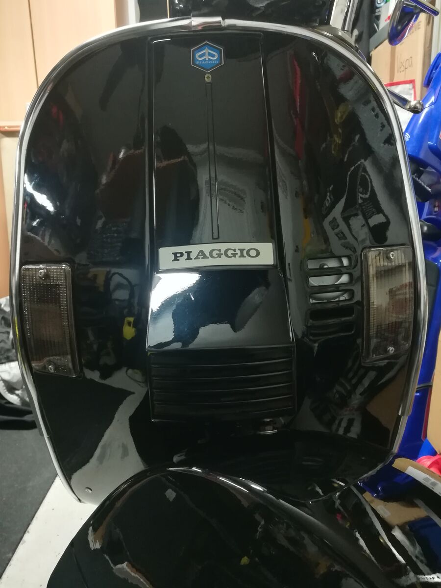

    • #214

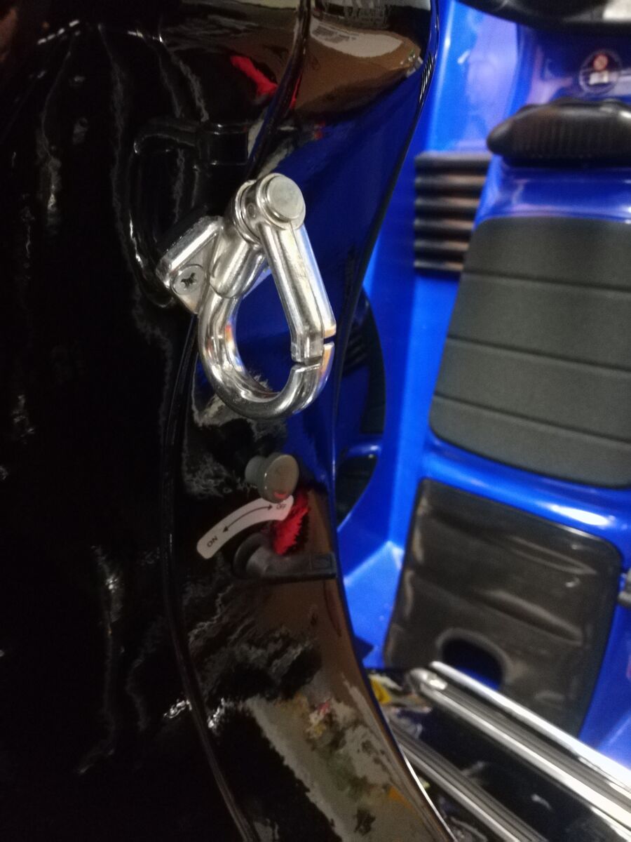

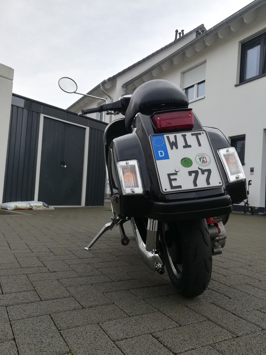

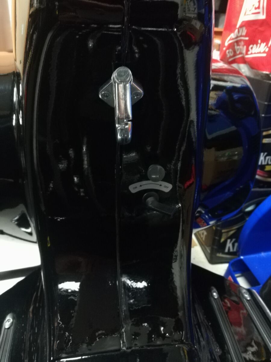

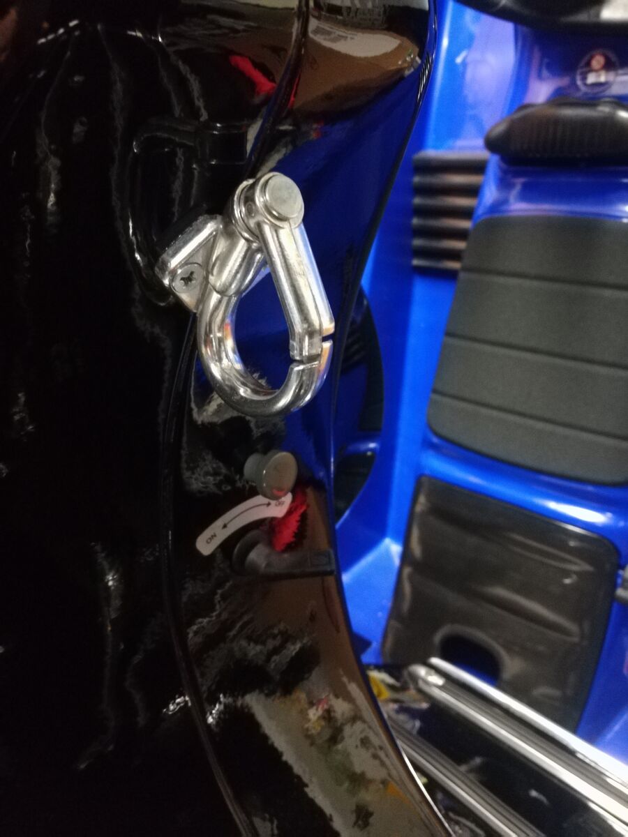

    Und heute die Details gemacht wie Aufkleber über dem Benzinhahn, Aufkleber auf dem Tank (Achtung! Mischungsverhältnis 1:50), schwarze Blinker Gläser,
    Carbon Abdeckung Rücklicht, Gepäckhaken, neuer Tankgeber usw...

    1,178
    Witten - NRW
    • December 4, 2019 at 09:11
    • #220
    Nur habe ich noch ein Problemchen. Und zwar die Tankanzeige. Wenn der Tank voll ist, geht die Anzeige nur bis zur Mitte.
    Den Tankgeber habe ich gegen ein Neuteil ausgetauscht. Daran liegt es nicht. Wenn ich die Kontakte am Stecker brücke, geht die Reservelampe an, wenn ich den anderen Kontakt brücke, geht die anzeige trotzdem nur bis zur hälfte.
    Wenn ich den Tankgeber ausbaue und von Hand bewege, der selbe Effekt.
    Kann dann nur an der Anzeige liegen oder? Aber was kann da kaputt gehen? Bekommt man sowas einzeln?
