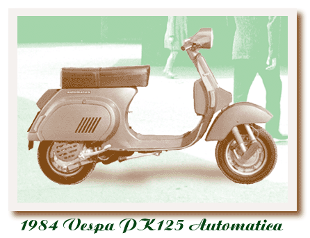

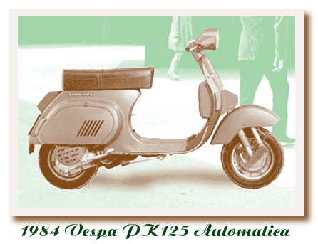

    Die Metall lasche kannste mit einem Schweißpunkt Bohrer abbohren und umsetzen , dann passen sie ! (allerdings dann lackieren)
    Bin dabei mir eine Seitenbacke für meine PK XL 2 zu bauen mit Schlitzen einer PK 80 Automatik !!
    Siehe hier ...
