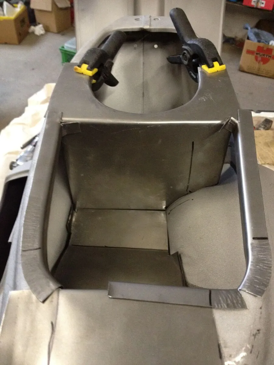

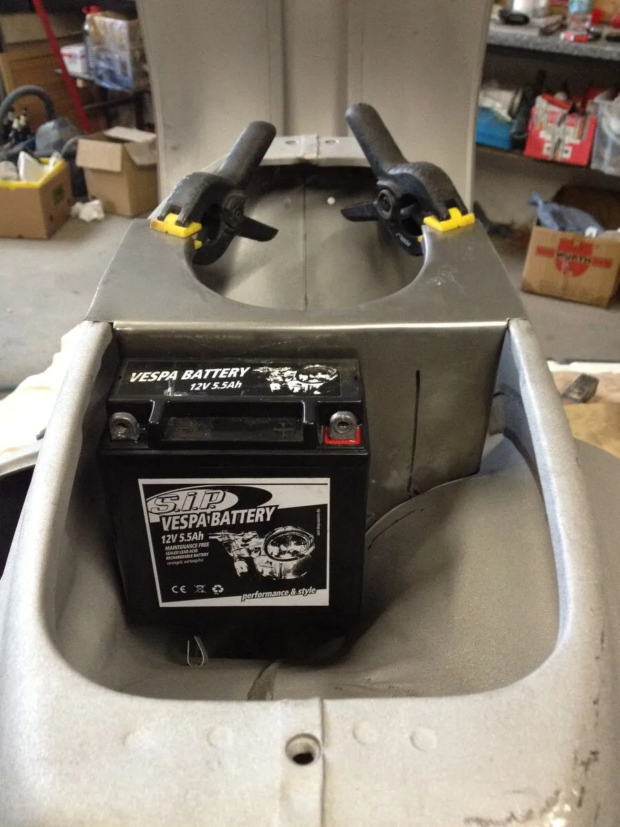

Da wir die letzten Wochen schon drüber gegrübelt haben, wie und wo das Zeug besser verstauen, haben wir heute mit dem neuen Prototypen angefangen.
Der ehemalige Tank fliegt raus und es kommt an die alte Tankposition ein Elektrikhalter.

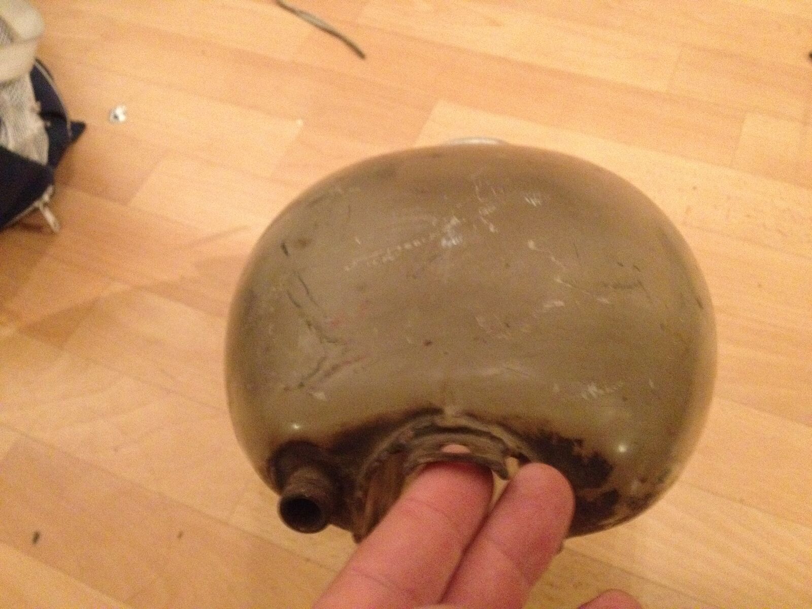

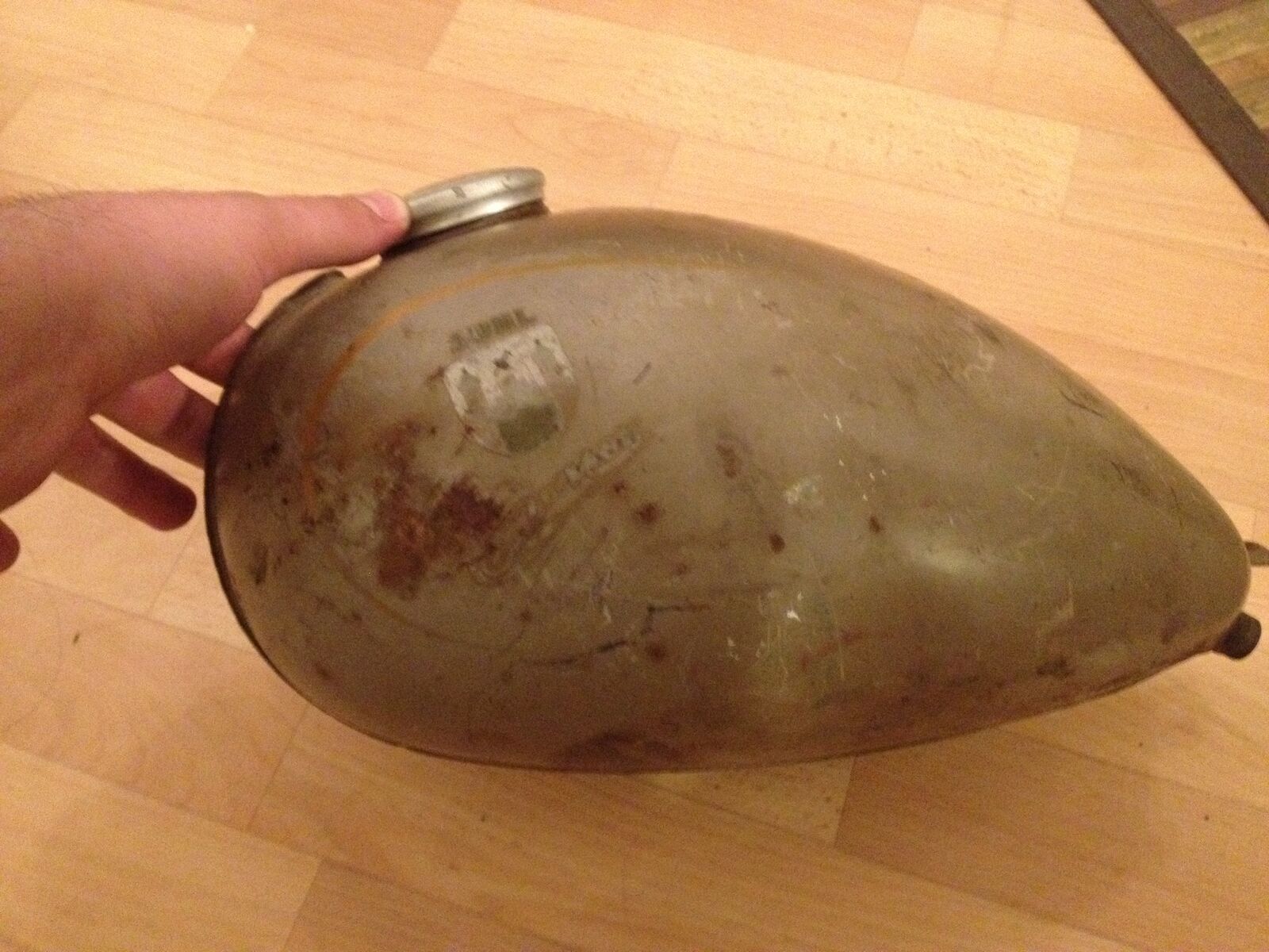

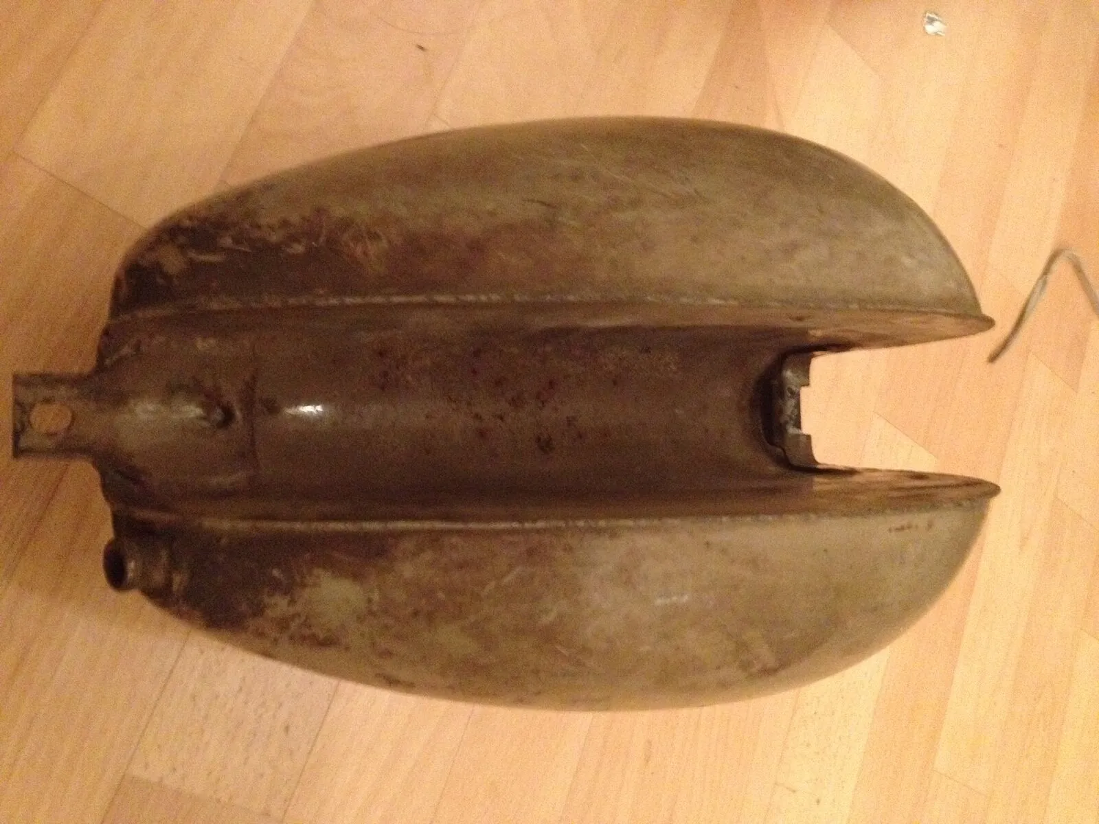

Der sowieso viel zu kleine Tank fliegt raus, dafür wird ein Durchstiegtank von ner Simson SR2, der leider noch nicht gekommen ist(Scheiss Hermes), zwischen Sitzbank und Beinschild montiert.
[Blockierte Grafik: http://www.oldtimerpage.de/pictures/TankSR2_17888.jpg]
Neues Tankvolumen 6 Liter ![]()

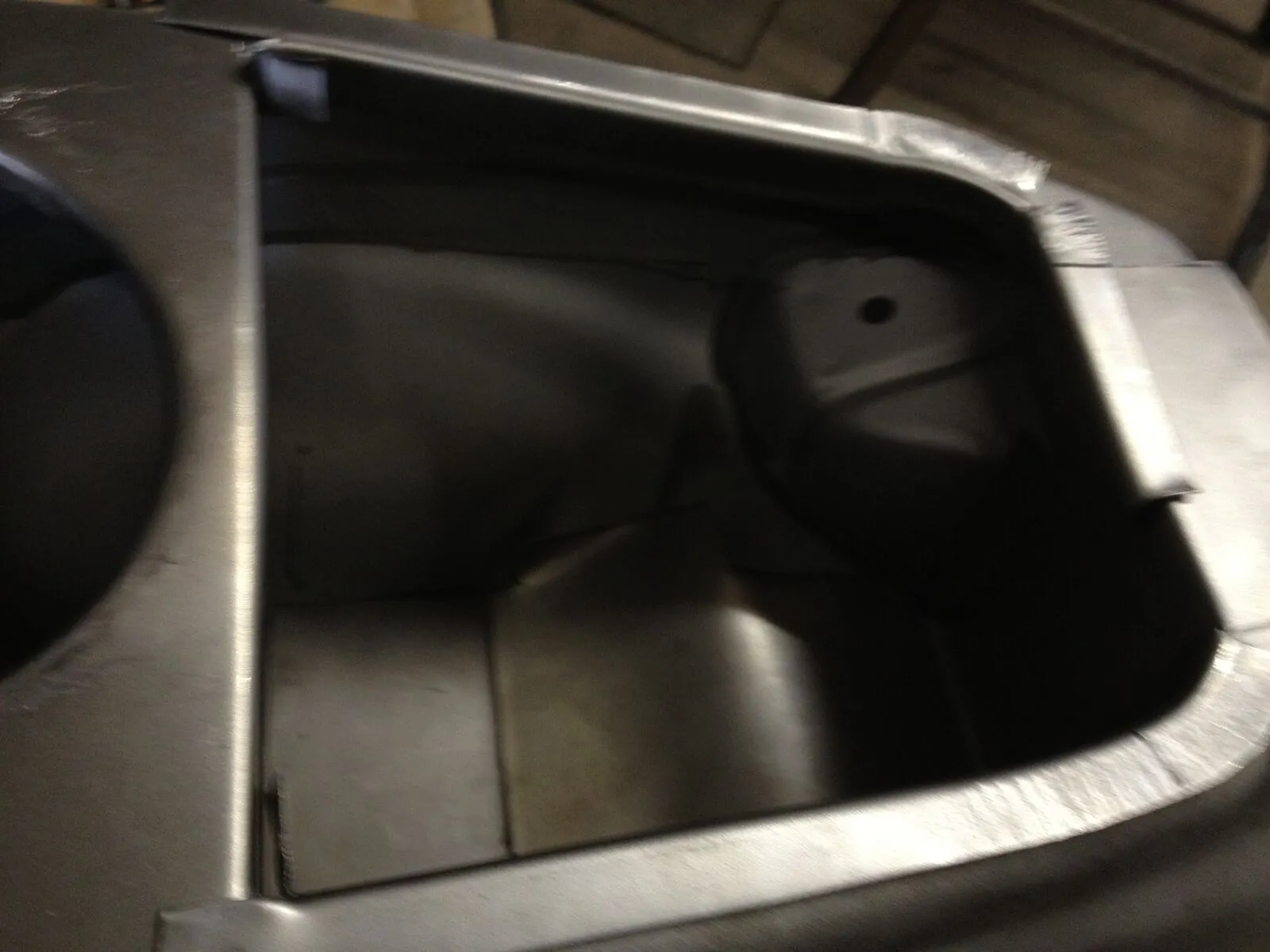

Obwohl ich den Kim ja jetzt auch schon etwas länger kenne, bin ich jedesmal wieder erstaunt, was der aus so nem flachen Streifen Blech für Formen zaubern kann.
Hier die Bilder vom Prototypen, muss natürlich noch zusammengebraten werden :

Ach ja der neu Tank bekommt ein Gestell, das an der Ersatzradhalterung und unter der Sitzbank verschraubt wird, der Schlauch wird dann direkt durch das alte Benzinhan Loch im Vergaser geführt. Muss also nix am Rahmen geändert werden ![]()
