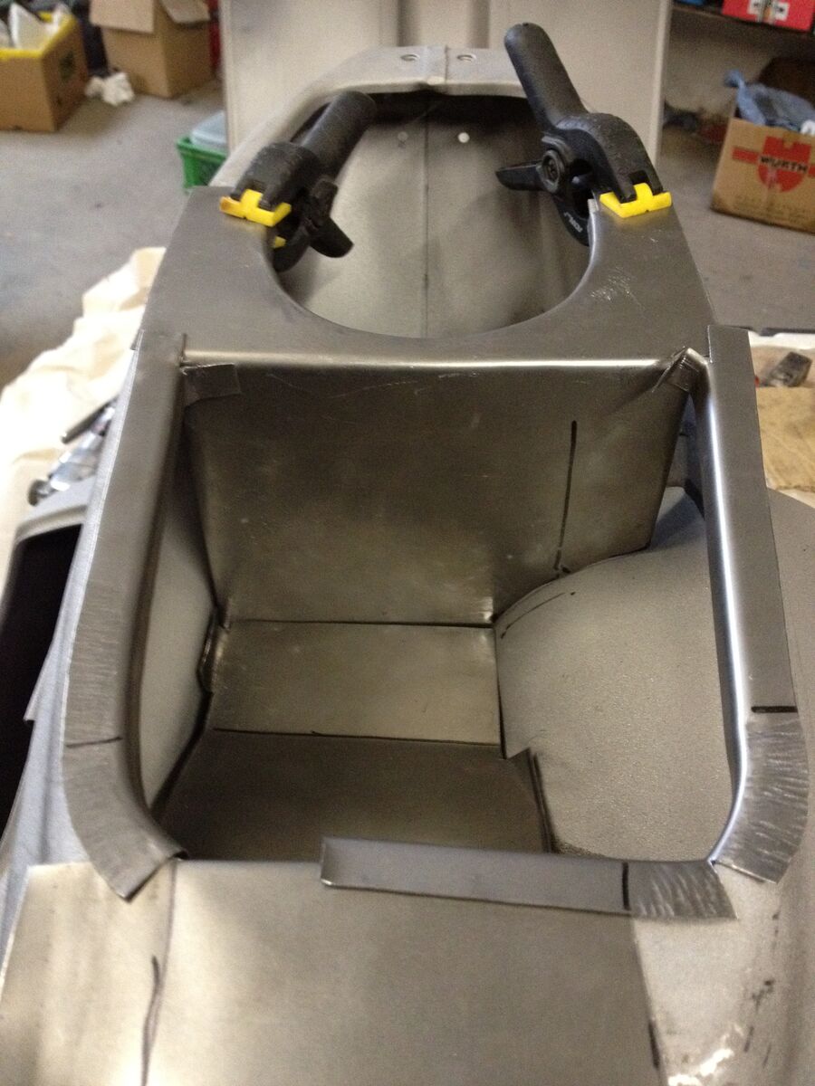

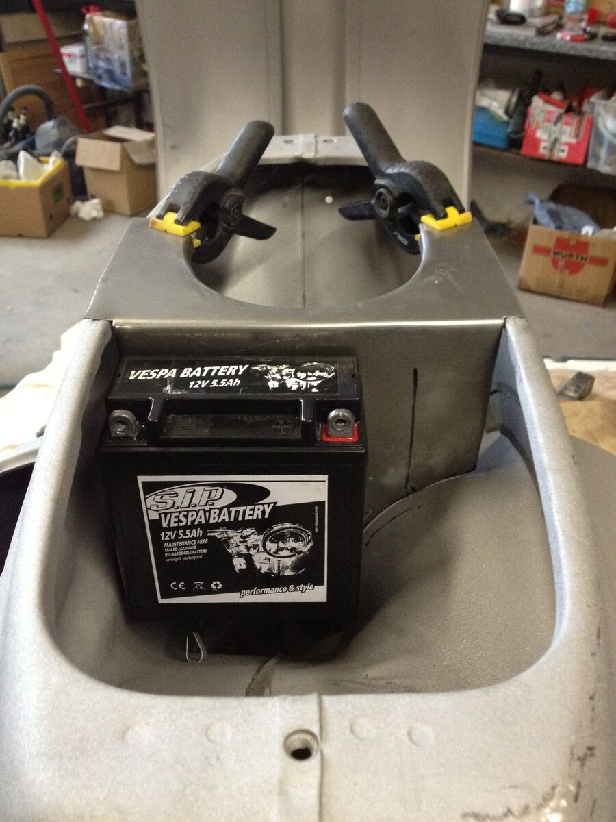

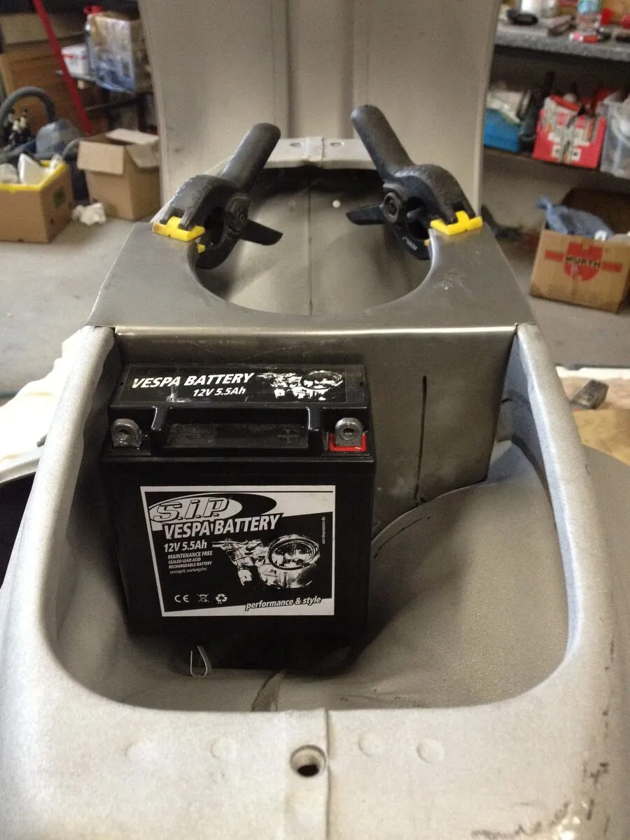

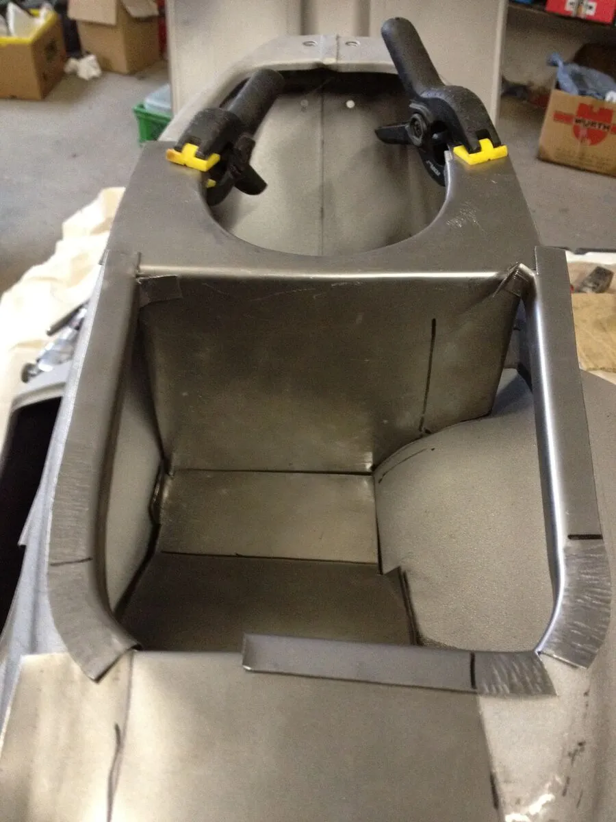

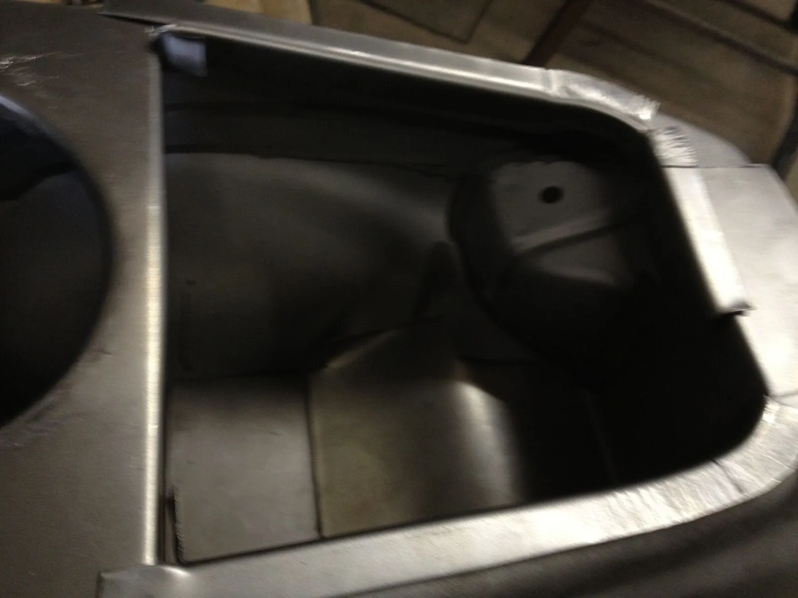

    Weil man ja grundsätzlich zuviel fährt und zu wenig schraubt, hab ich mir gleich noch ein paar Basteleien ausgedacht.
    Die Geschichte mit dem ganzen Elektrikgedöns und Batterie mir tierisch auf den Sack ging - gefühlt musste ich immer die halbe Karre zerlegen um an den Vergaser zu kommen - hab ich heut mal wieder erfolgreich den Kim von Blechkultur belagert.
    Da wir die letzten Wochen schon drüber gegrübelt haben, wie und wo das Zeug besser verstauen, haben wir heute mit dem neuen Prototypen angefangen.

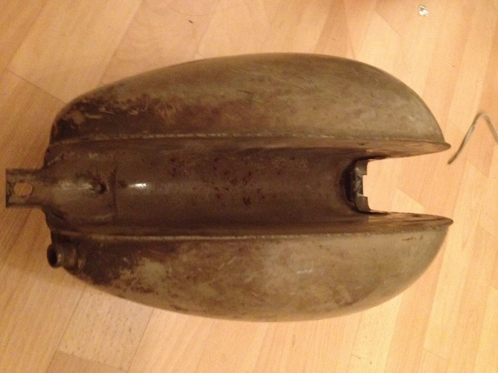

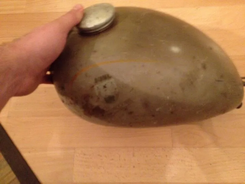

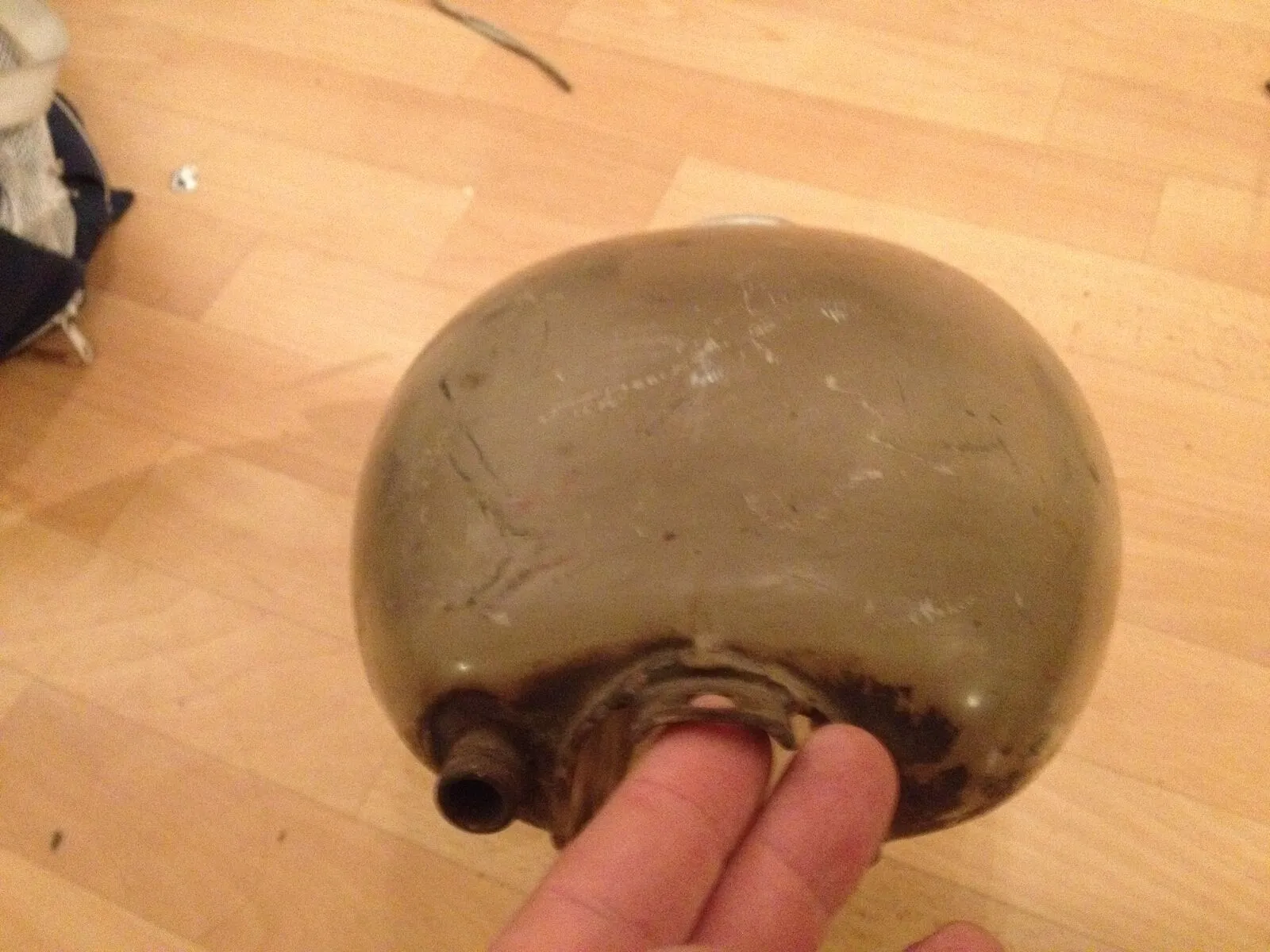

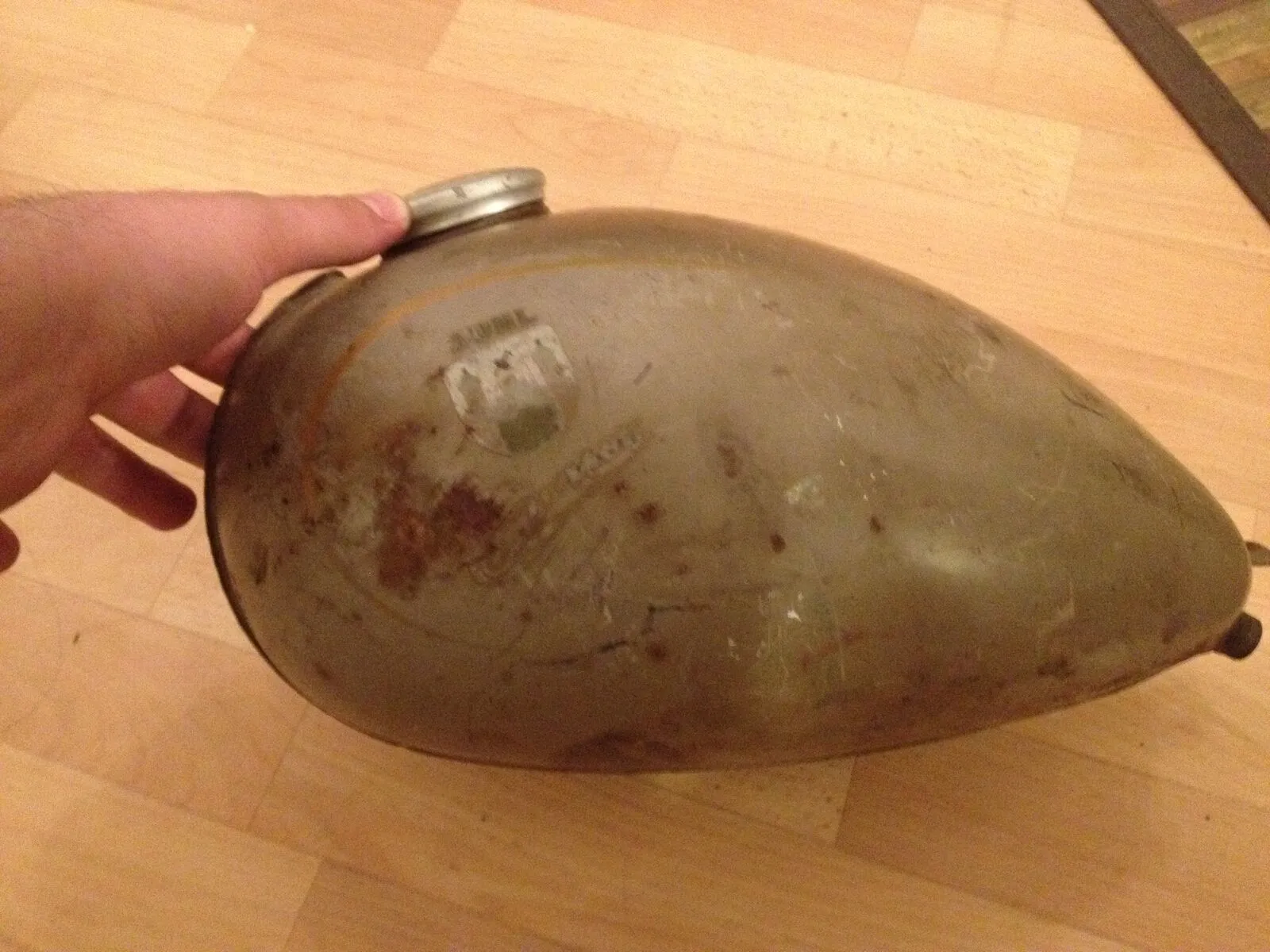

    Der ehemalige Tank fliegt raus und es kommt an die alte Tankposition ein Elektrikhalter.

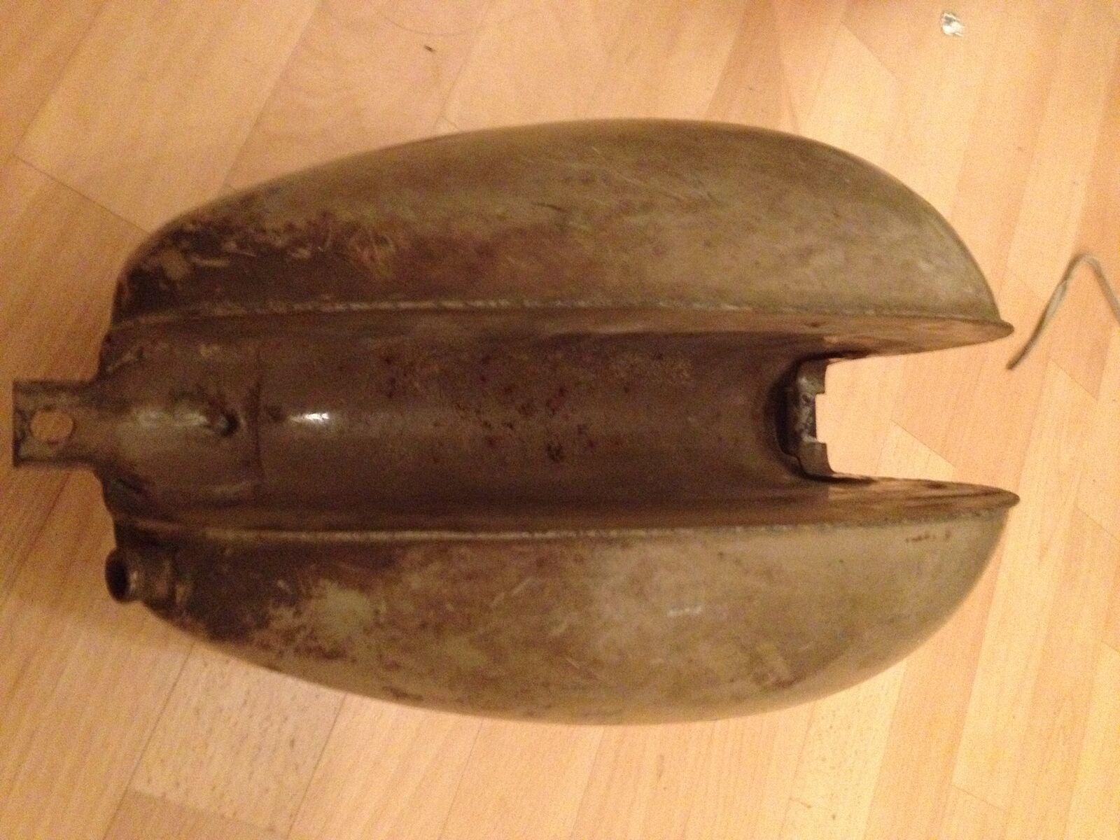

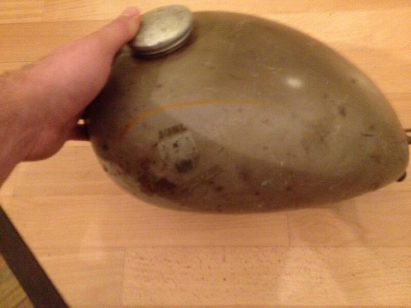

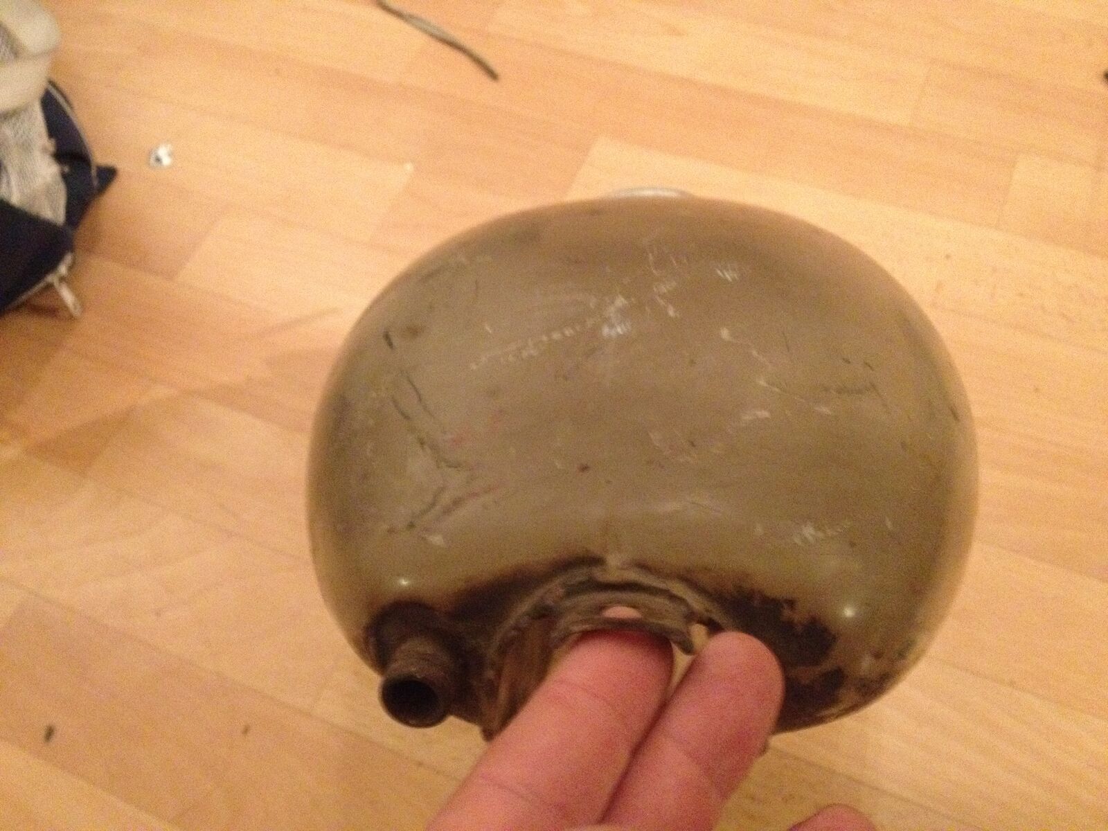

    Der sowieso viel zu kleine Tank fliegt raus, dafür wird ein Durchstiegtank von ner Simson SR2, der leider noch nicht gekommen ist(Scheiss Hermes), zwischen Sitzbank und Beinschild montiert.
    [Blockierte Grafik: http://www.oldtimerpage.de/pictures/TankSR2_17888.jpg]
    Neues Tankvolumen 6 Liter :thumbup:
    Obwohl ich den Kim ja jetzt auch schon etwas länger kenne, bin ich jedesmal wieder erstaunt, was der aus so nem flachen Streifen Blech für Formen zaubern kann.
    Hier die Bilder vom Prototypen, muss natürlich noch zusammengebraten werden :
    Da ich festgestellt hab, dass mein TÜV im April abläuft, werd ich den Motor bis dahin mal noch drin lassen.
    Evtl bau ich auch nen 2. Block ( der noch rumliegt) parallel auf - der Kim hat mir da so nen 54Hub Flo ins Ohr gesetzt :rolleyes:
    Mal sehen, ich werde berichten.
    Ach ja der neu Tank bekommt ein Gestell, das an der Ersatzradhalterung und unter der Sitzbank verschraubt wird, der Schlauch wird dann direkt durch das alte Benzinhan Loch im Vergaser geführt. Muss also nix am Rahmen geändert werden :thumbup:
    Sollte jemand nen 30er TMX Mikuni günstig abzugeben haben, bitte um PN :D

    warum packt ihr keinen durchstiegsgepäckträger kombiniert mit einer box als verstauungsmöglichkeit hin, das geplante ist gut gedacht, allerdings mir unschlüssig im eigentlichen zweck, wenn sich das auch leichter lösen liese
    An sowas hatte ich auch schon gedcht, leider läuft das immer darauf hinaus, dass ich
    den Kabelbaum verlängern muss und /oder irgendwo ein Loch in den Rahmen bohren muss.
    Eine leichtere Lösung ist mir nicht bekannt, dass mit dem Kasten im Durchstieg hab ich ursprünglich auch gedacht, leider scheiters an der Kabelverlegung und an dem Fakt, dass ich zusätzlich zum SPanungsregel, dem Blikerrelais und der Batterie noch den Funkempfänger und das dazugehörige Relaisköstchen hab.
    die aktuelle Lösung ist p&p ohne irgendwelche welche Schäden am Rahmen zu hinterlassen, und den Liter mehr Tankvolumen nehm ich auch gern mit ;)

    So heute kam der Tank,
    Form und Größe sind absolut genial :
    Hoffentlich klappt das mit Halter am Wochenende für Tank und Elektrik, dass die Kiste wieder schnellstmöglich auf die Straße kommt.
    Freu mich schon jetz auf die neue Optik.
