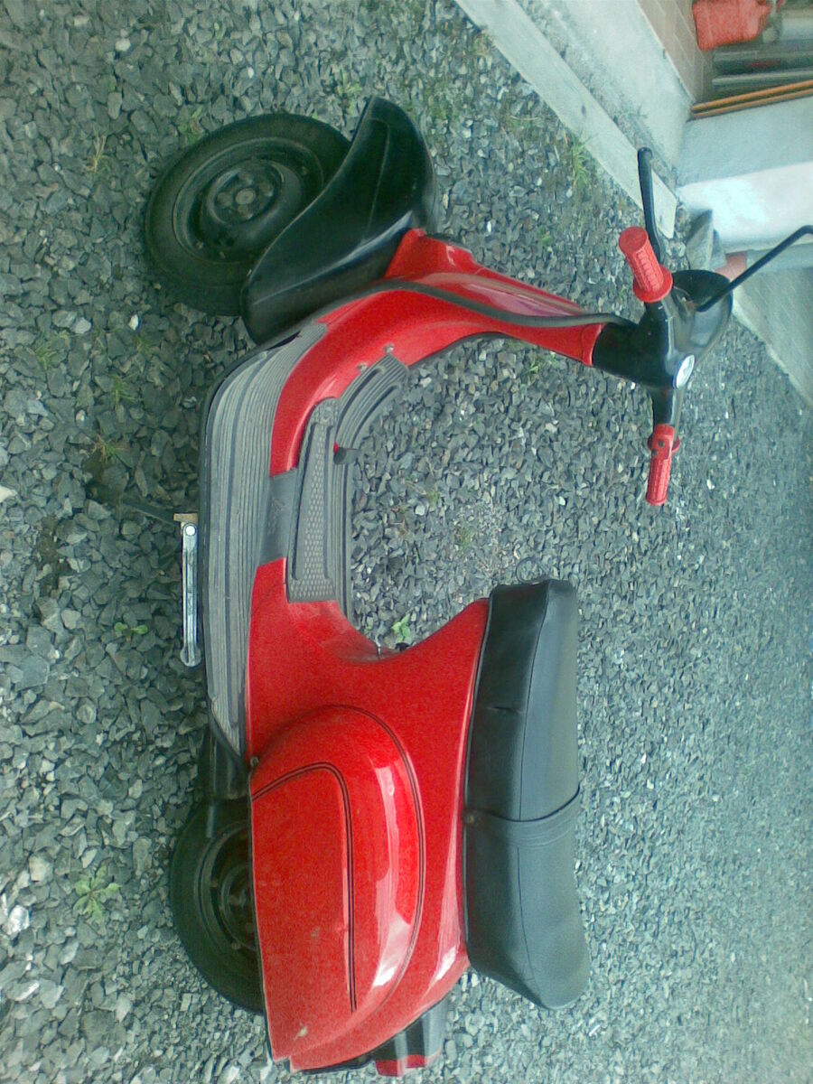

    ich habe gestern meine gute alte Vespa aus jugendzeiten nach 18 Jahren Standzeit mal ausgekramt und zum laufen gebracht. Es handelt sich um eine 50 N Bj. 71 Nr V5AIT 811352.
    Ich möchte sie gerne restaurieren, habe aber leider immer nur PK 50 oder 4Gang Informationen oder bilder gefunden. Da ich mich mit den Bezeichnungen nicht auskenne hoffe ich hier Hilfe zu finden. Was habe ich da genau? wo bekomme ich noch Teile? Welche Farben gb es original....................und und und..............
    Ich würde mich über Hilfe freuen

    stell doch bitte mal Fotos von dem guten Stück ein.
    Fakt ist, dass ne Originallack schon mal mehr wert ist, als ne restaurierte, also erst mal genau schauen und dann schrauben.

    Habe mal versucht 3 Bilder anzuhängen. was ichnicht verstehe, ist das Bj. auf der Seite, ich habe am Typenschild 1971 stehen. Was ist denn jetzt richtig??
    ciao
    Frank

    Also wenn der Motor ohne Probleme läuft würde ich alles so lassen wies ist, polieren, fertig!
    Wenn das der originallack ist dann hast du da eine saugut erhaltene Vespa. Auf jeden Fall den Motor nicht zu hoch drehen lassen...ich lass die nach längerer Standzeit einfach immer 5- 10 im leerlauf pillern und fahr die ersten Kilometer nicht unter Vollast, wie ein neues Auto was man einfährt. Tja und die Zündung könnte natürlich Korrodiert sein. Das Kühlrad abnehmen und mal draufgucken. Ansonsten sieht die doch total knaller aus ;D Aso und auf jeden Fall den Tank leeren ( absaugen oder ausbauen und auslaufen lassen) und mal gucken ob rost drin ist, wird sich mit sicherheit kondenswasser gesammelt haben. Wenn man auf nummer sicher gehen will einfach ne Motorrevision mit allen Dichtungen, lagern simmerringen und Kupplungsteilen machen ( oder machen lassen). Ich finde deine Vespa echt toll..

    ich würde an der vespa folgendes machen:
    - neue Reifen (die werden einfach zu hart in den jahren)
    - neue zündkerze
    - alten sprit raus, neue mischung rein
    - vergaser ausbauen und reinigen
    => wenn se läuft ein paar vorsichtige runden drehen
    - getriebeöl wechseln
    FERITG.
    falls se nicht oder nur schlecht läuft die mängel angehen (evtl. neuer unterbrecher+kondensator, zündspule, oder im schlimmsten fall motor überholen)

    Die Farbe ist leider nicht original. Originallack was silber, da der Vorbesitzer aber alle Stellen mit Felgensilber und schwarz matt ausgebessert hat wollte ich die Vespa neu lackieren ( in 86)
    Hab alles zerlegt, den Lack komplett abgeschliffen und alle Risse geschweißt. soweit war das alle auch ganz ok. Dann bin ich leider an den falschen lackiere gekommen der hat nur Grundierung und Farbe drauf gerotzt und gemeint mehr arbeit lohnt sich bei dem alten ding eh nicht.
    Möchte sie jetzt nochmal richtig machen, habe vor 4 Wochen im Italienurlaub eine 50N gesehen in türkisblau mit hellem Sitz, ist eigentlich meiner Frau aufgefallen.
    Ja und deshalb hab ich mein schätzchen wieder ausgemottet.
    Kann mir jemand sagen ob es diesen Farbton original gab? Hat uns sehr gut gefallen.
    Und zum Schluß noch, meine Frau will jetzt auch eine Vespa..............
    ciao Frank
