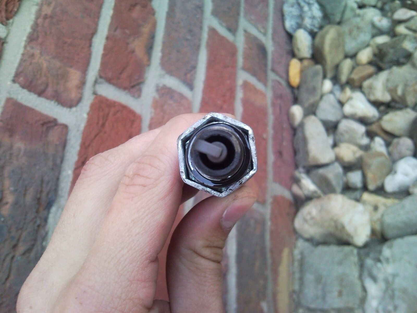

    Also es ist ein DR 135, SI 20/20 Bedüsung alles standart außer HD ist JETZT ne 115, Pott ist ein Kegra Reso pott, Ölkreislauf abgedichtet => Gemischt
    Ist es das zahnrad, dass ich tauschen muss? => *klick*
    @ westsider: müsste eigentlich noch eine haben, was brauchste denn für eine?
    Bin nochn paar KM gefahren und hab nochmal die kerze geguckt! aber irgendwie läuftse immer noch nicht so wie ichs mir vorstelle...
    Vielleicht kann man ja auf den fotos ja was erkennen (leider nur handycam)!
    mfg und danke

    die kerze schaut m.a. ganz gut aus.
    du weist ja das reso und d.r. nicht die beste kombi ist.
    verlierst leistung untenrum und drehst oben mehr (was der d.r. eigendlich net so mag ;) )
    zum ritzel.....wenn du ne cosa kulu drin hast ja...was ich jetzt ma net glaube :D
    dann eher >das< hier als 22er
    greetz sain

    hm ok dann fahr ich erstmal so weiter
    und popel die schraube wieder bissle rein, nää watt datt ne scheiße ist mir dem drehen!!!
    Westsider hatte mir ja auch den ori pott fürn tüv geliehen, da ich noch kein NS hatte, habsch nur ne klene runde durch die straße gedreht!
    Und muss sagen, dass ich keinen starken unterschied gemerkt habe! Endgeschwindigkeit kann ich natürlich nicht beurteilen aber ist mir auch hupe!
