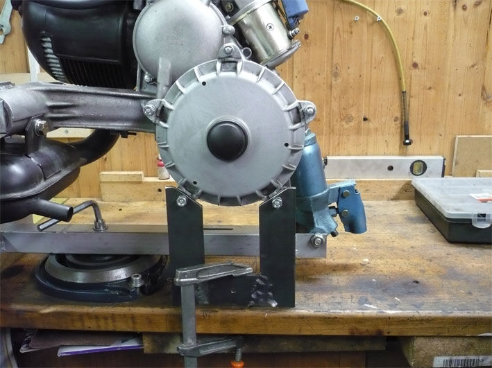

    wegen der vielen Nachfragen nach Bemaßung meines Montageständers stelle ich den mal hier rein, ist eine erweiterte Version des Ständers aus dem Video. Ich habe auch vorab die Suche bemüht, aber keinen gescheiten Thread gefunden, indem ich mich "reinhängen" kann:

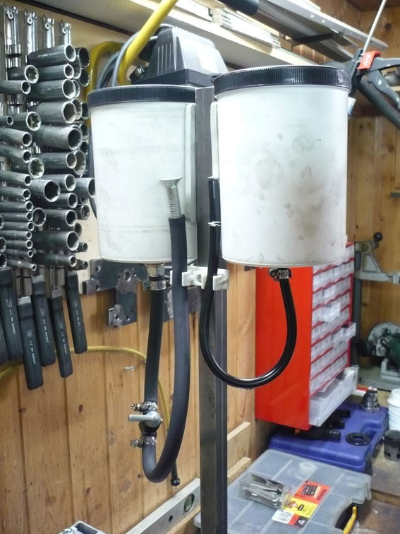

    Die kleinen Fässchen habe ich aus einem Industrielabor bekommen, die sind Öl- Benzin- und sogar Säurebeständig, mit einem Drehverschlussdeckel oben. In den Benzinschlauch von Spritfass habe ich einen Standard-Benzinhahn verbaut, dann hat man keine Sauerei mehr beim "abstöpseln" nach dem Testlauf des Motors.
    Die Vierkantrohre sind 40x40mm und der Hydraulikstempel ist aus einem zerpflückten Standard-Wagenheber, den man für "Kleines" bei jedem Autozubehör bekommt. Ich habe den Stempel extra eingebaut, damit man das etwas flexibler auf verschiedene Motorgrößen einstellen kann, außerdem beim absenken für Bremstrommelausbau (letztes Bild) ganz praktisch.
    Das mit dem Winkel hilft ungemein, die [lexicon='Bremstrommel',''][/lexicon] schon mit dem Drehmoment auf 110NM (PX) anzuziehen, sehr feine Sache.
    Den Testlauf und das Einstellen der Zündung noch im Teststand zu machen, finde ich persönlich ziemlich praktisch.
