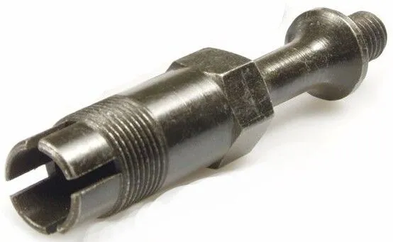

  • wie ist der spiegel eigentlich verschraubt bzw. was für nen spiegel willst verbauen?
    is er wie auf bild1 oder wie auf bild2?
    wenn du den spiegel wie auf bild1 montieren willst würde ich den dafür benötigten "adapter" einfach einkleben.
    wenn es der spiegel auf bild2 is man man doch ganz easy ein neues gewinde schneiden u ne größere schraube rein, das is die günstigste möglichkeit, is ne saubere sache u es hält...

  • Diese blöden Adapter sind doch auch eine dämliche Lösung, oder? Bei mir is das Gewinde auch völlig ausgenudelt. Die Idee von hip aus Bild 1 finde ich angesichts dieses Adapters eine einfache Lösung. Nur hält das ganze dann auch auf Dauer? Was meint Ihr? Wenn ja, welchen Kleber könnt ihr mir empfehlen?
    Viele Grüße
    Marki :-7
