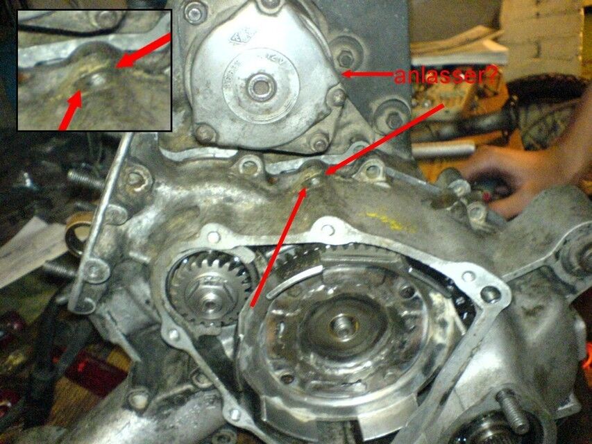

    Ich war gestern dran, meine übersetzung zu ändern, das heisst, ich musste auch den motor spalten.

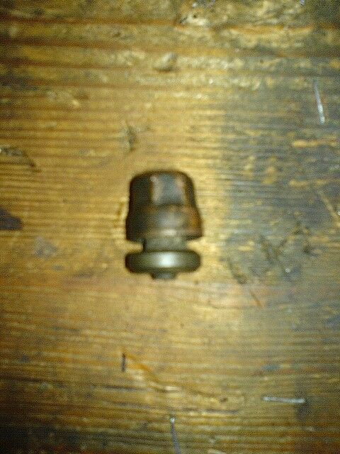

    Gut, nachdem ich alles wieder artgerecht eingebaut habe, zahnräder usw.....ging es darum, die einte mit der andere motor verschalung zu verbinden, um danach zu schliessen. Da fiel mir auf, dass der elektronische anlasser (ich glaube zumindest das es das ist) an einem "ventil" ansteht!? ich dachte, naja, schraub ich es herunter, denn oben hat es ne muternform....KNACKS das teil war abgebrochen!
    Aber jetzt würden sie zusammenpassen. Nun, meine frage...was ist dieses teil?Muss das dran sein (wahrscheinlich jaa)?und, wie krieg ich das wieder dran?

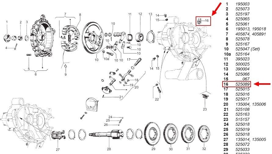

    Sogenannte Getriebeentlüftungsschraube.Name ist Programm .
    Da man es einzeln kaufen kann (was ich bisher noch nie machen mußte :D ) hat es wahrscheinlich ein Gewinde.
    Falls deins vernudelt ist oder ausbohren angesagt ist.
    Ensat Buchse
    Viel Spaß Ante

    vielleicht kannst du dir das Ausbohren sparen, wenn du dir einen Linksdrallbohrer holst. Da das Teil in der Mitte ein Loch hat, kannst du den LDB da ansetzen und den Rest von Deiner Entlüftung rausschrauben. Ein Linksdrallbohrer ist eigentlich kein Bohrer, sondern ein Kegeliges Werkzeug mit einem Linksgewinde in sehr großer Steigung. Der Linksdrallbohrer wird auch Totengräber genannt....kenne ich noch aus meiner Lehrzeit-hat mir sehr oft aus der Patsche geholfen.
    Daniel

    danke für die antworten....ich habs repariert, indem ich ein neues gekauft habe, und dann habe ich den rest des gewindes das im gehäuse drin war mit einer Aale rausgedreht......ging wunderbar :)
