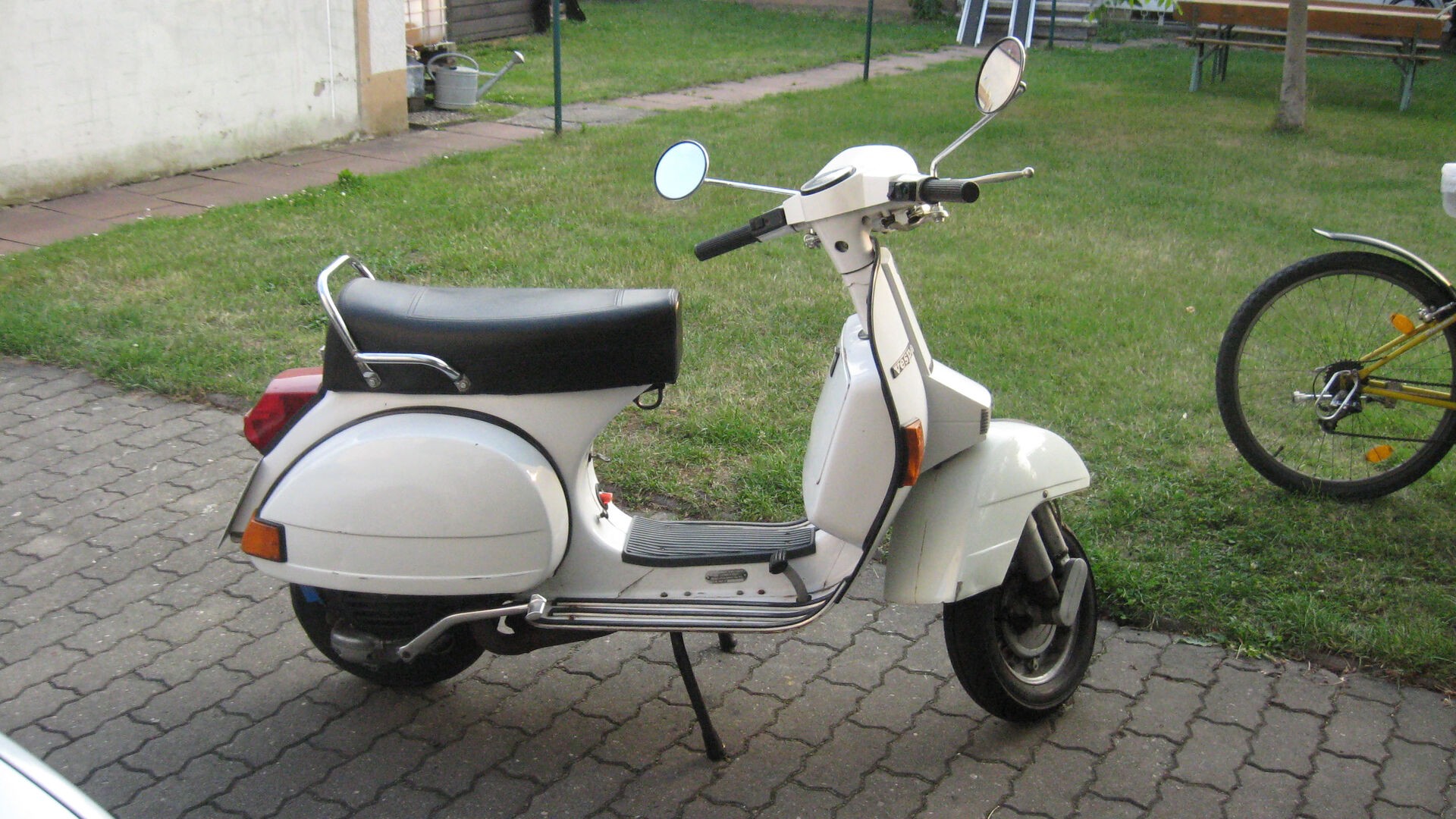

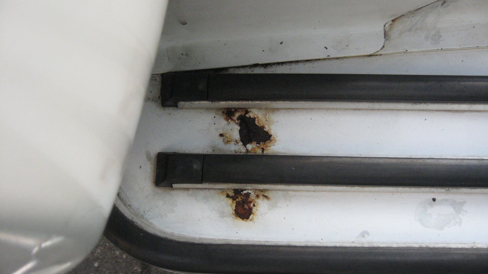

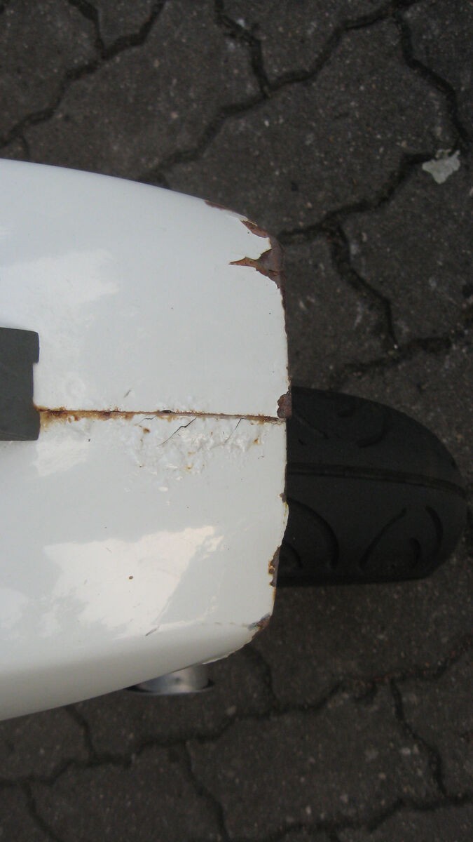

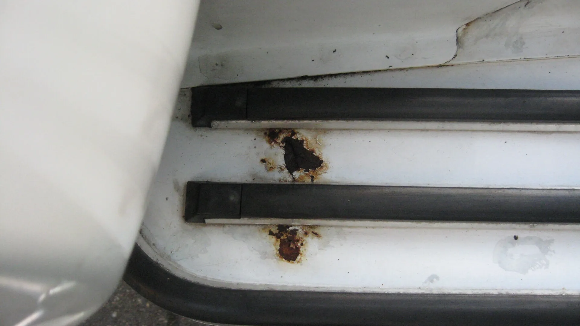

    5. Wie sollte ich den Rost am effektivsten und GÜNSTIGSTEN entfernen? am Trittblech ist es schon löchrig über dem Auspuff. Das Schutzblech vorne kann ich zur Not ja auch austauschen. Bilder vom Rost und von der Maschine im Anhang.

  • Beim Trittblech mußt du wohl aus Eigeninteresse ein Blech drauf schweißen. Oder andre Trittbleche , dann sieht es der Prüfer nicht. Den Kotflügel würd ich austausschen, dürfte billiger als flicken sein. Kenne nur eine Vorrichtung für Helme für das Modell, die passen unterschiedlich, je nach dem wie weit die Sitzbank über den Rahmen ragt.

  • Bezüglich Rost hilft auf Dauer nur Einschweißen neuer Blechteile. D. h. Trittleisten abnehmen (Nieten abbohren), befallene Stellen einigermaßen großzügig rausflexen und ein neues Blech nicht draufbraten, sondern auf Stoß einschweißen. Macht jeder Karosseriebauer, kostet aber sicher auch entsprechend.
    Der an der Karosserie unter der Sitzbank verschraubte Gepäckhaken hat normalerweise kein Schloß, insofern als Aufbewahrungsort für einen Helm bei Verlassen des Fahrzeugs denkbar ungeeignet. Abgesehen davon passt unter jede Sitzbank das normalerweise serienmäßig am Sitzbankscharnier verschraubte Helmhalteblech, was bei geschlossener Sitzbank den Helmriemen fixiert.

    Das mit dem Trittblech ist machbar, mein Kollege schweisst mri da schon was rein, is alelrdings scho ziemlich aufwendig und ich hab im November Tüv. Bis dahin will ich des Ding auch noch fahrn, also muss vorerst mal ne andere Lösung her, irgendetwas um den Rost zu vertuschen :D
    Im Winter werde ich mir das vornehmen und ordentlich machen.

    Bezüglich des Rosts auf der Trittfläche, habe ich mir überlegt den Rost großzügig rauszubohren, und dann mit flüssigem Eisen zu spachteln, anschließend halt weiss überlackieren. Was haltet ihr davon, ist vielleicht keine Dauerlösung aber momentan will ich ihn nicht großartig zerlegen und teuer ein Blech reinschweißen lassen.
    Den Kotflügel will ich ersetzen, passt bei der PX eigentlich auch ein Kotflügel von einer Lambretta? Schaut ienfach besser aus und wenn ich mir schonmal die Arbeit mach, den ganzen Roller zu zerlegen nur wegen dem Kotflügel, soll dieser auch nach was ausschauen. Ich hab irgendwo mal gelesen, dass zum Tauschen ja die ganze Lenkstange etc. raus muss, ist das wirklich so ein Akt?

  • Die Geschichte mit dem "flüssigen Eisen" (meinst du evtl. Kaltmetall?) halte ich für allergröbsten Pfusch. Dann besorg dir lieber Produkte wie "Entrosta" oder "Fertan" (google hilft beim Finden), damit kannst du den Rost stoppen, bis du dauerhaft reparierst.
    Lambrettakotflügel passt nicht an die PX. Jedenfalls nicht ohne Anpassungsarbeiten am Kotflügel, an der Kaskade und neue Befestigungslöcher im Beinschild. Optik ist meiner Meinung nach eher zweifelhaft, obwohl der abgebildete Roller ein Klassiker unter den deutschen Customs ist:
    [Blockierte Grafik: http://www.germanscooterforum.de/uploads/monthly_12_2007/post-3845-1196623770.jpg]
    Ja, die Gabel muss raus, wenn man den Kotflügel austauschen und dabei nicht die Flex bemühen möchte.
