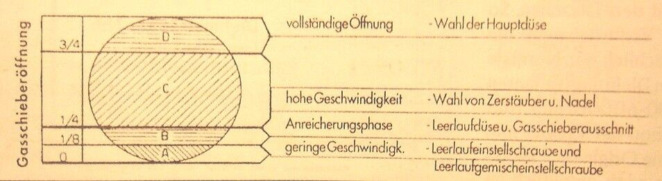

  • Habe dir mal ein Bild angehange das veranschaulicht welche Teile vom Vergaser wann arbeiten.
    Die Nebendüse und eine korrekt eingestellter Luftleerlauf sind für die Startphase wichtig.Mit Choke fettest du diesen Bereich kurzzeitig an.
    Bei den meisten Vergaser arbeitet diese System unabhängig vom Rest.
    Deshalb funktioniert das so gut auf deinem (Schätze ich mal) schlecht eingestelltem Vergaser.
    Der eventl. auch etwas zu groß ist für z.b den 85 DR.
    Auf dem 85 Polini geht das schon eher klar.
