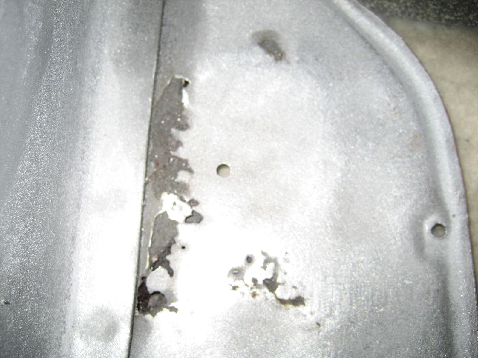

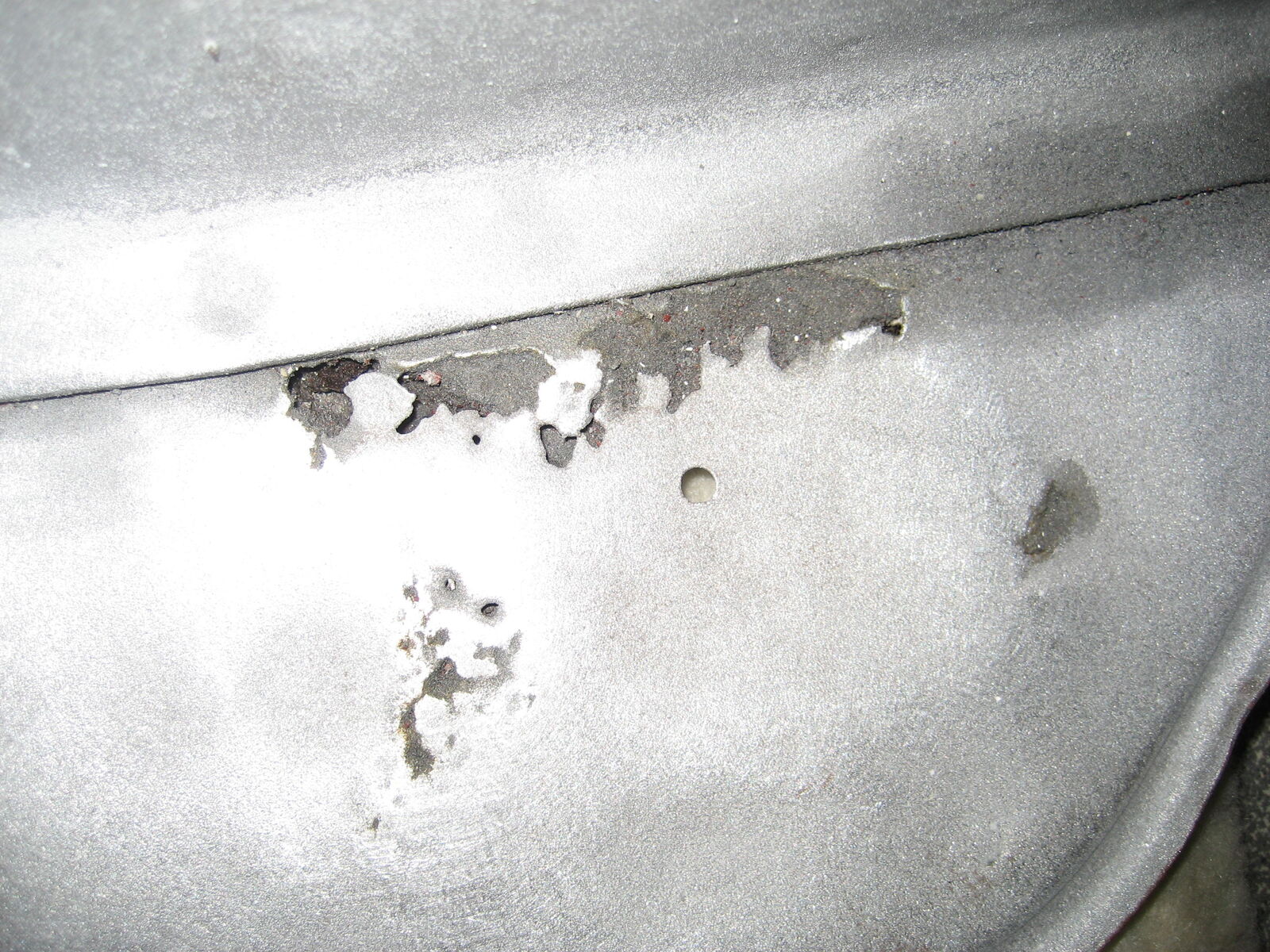

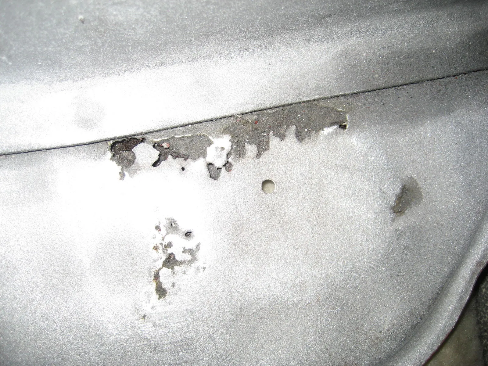

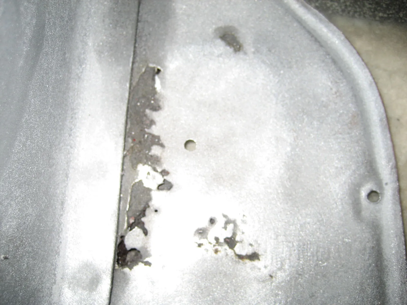

    • July 28, 2008 at 20:02
    Sooo. hier ein paar bilder meiner rostlöcher
    vielleicht kann mir ja jetzt jemand mehr sagen

    • July 28, 2008 at 20:22
    Da hilft nit eines das durchgesrostete sauber raustrennen und ein neues Blech stumpf enschweissen, abschleifen und verzinnen, nach dem Lackieren Hohlraumversiegeln ned vergessen
