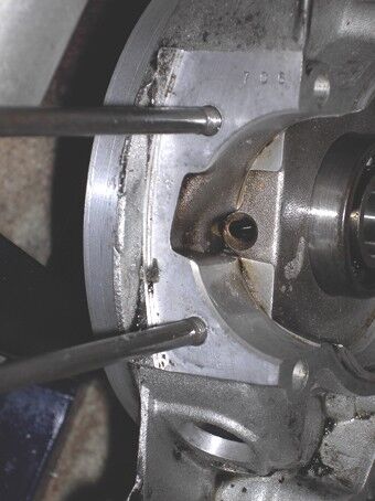

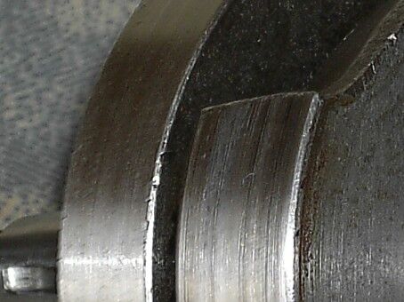

    • August 3, 2008 at 18:15
    @ Chup,
    Du hattest mit Deiner Vermutung recht, das Kubelwellenlager ist defekt. ;(
    Im ersten Bild sind die Aluspäne im Kubelwellengehäuse klar zu erkennen. Die Kurbelwelle schleift leicht im Gehäuse.
    Im zweiten Bild sieht man die verstopfte Ölzufuhr.
    rolo1

    1,013
    60,198
    11,657
    • August 4, 2008 at 14:57
    nagut, die lager kosten echt nicht die welt. wenn du die c4 lager nicht kriegst, tuns auch die c3 lager. kannste aber alles bestellen.
    guck dir bitte noch die dichtfläche des drehschiebers an, ich kann die leider auf den doch recht schlechten bildern kaum erkennen. ist die verrieft?
    der motor braucht auf jeden fall nen guten satz neue lager. die aluspaene sind ueberall und kriegste wohl auch so nicht raus.
    eine prüfung der anderen lager, insbesondere der antriebswelle ist auch wichtig. die gehen auch ganz gerne mal drauf.

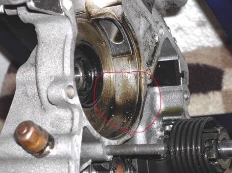

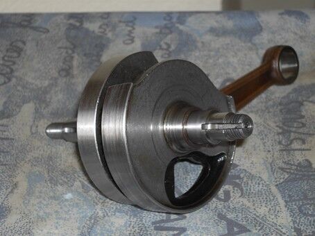

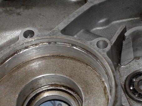

    • August 4, 2008 at 15:17
    Hallo Chup,
    leider hat die Kurbelwelle auch leichte Riefen.
    Den Motor werde ich sowieso vollständig neu Lagern, alle O-Ringe und Simmerringe erneuern.
    Ich werde mir auch eine neue Kurbelwelle kaufen, denn ich gehe davon aus, das die alte einen Schlag hat. Das würde auch das defekte Lager und die Riefen im
    Kubelgehäuse erklären. An der Einlaßöffnung der Motorhälfte sind die Riefen kaum spürbar.....

    1,013
    60,198
    11,657
    • August 4, 2008 at 15:19
    für das geld was der spass jetzt kostet, hättest du dir auch gleich nen 50er motor auf 125er umbauen können. nervig, aber hilft ja nix.
