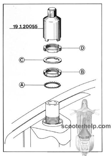

    • August 2, 2008 at 13:34
    Hi, hast Du den Schlüsseleinsatz für die Muttern auf der Lenkwelle ? mit nem Hakenschlüssel kommst Du da nich dran
    Klaus
      • 25.86 kB
      • 393 × 545

    • August 2, 2008 at 14:06
    da barucht man doch wieder nan special schlüssel oder ?
    • August 2, 2008 at 14:10
    Ja, wie kasonova auch schon schrieb.

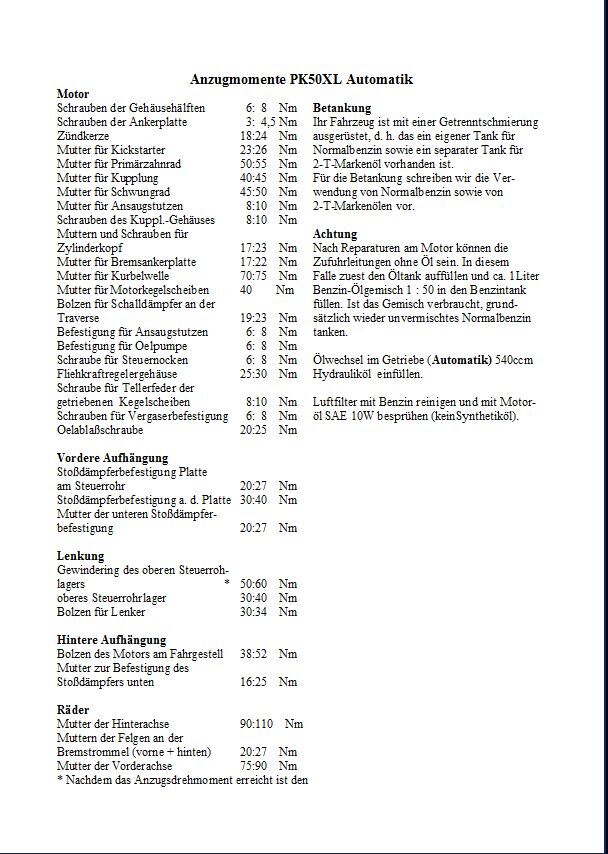

    • August 2, 2008 at 14:55
    Hi, nee mußt Du nicht, gehst an einem Freitag zum Vespadealer, legst 50 Euro Pfand auf den Tisch und bittest darum das Teil zu leihen. Fuktioniert. Das Abschrauben geht ja noch eventuell so, aber zum aufschrauben alles peinlich fettfrei machen und nach Vorschrift mountieren. Letzter Ring mit 50 bis 60 Nm anziehen.
    klaus
      • 92.71 kB
      • 608 × 854
      • 244
