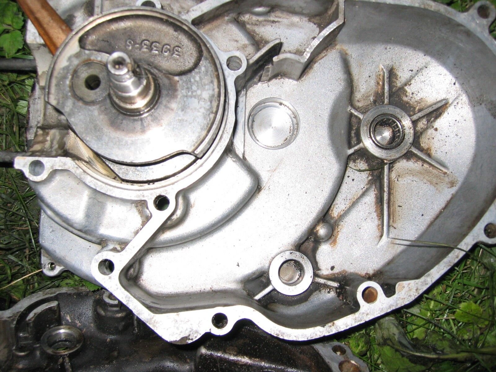

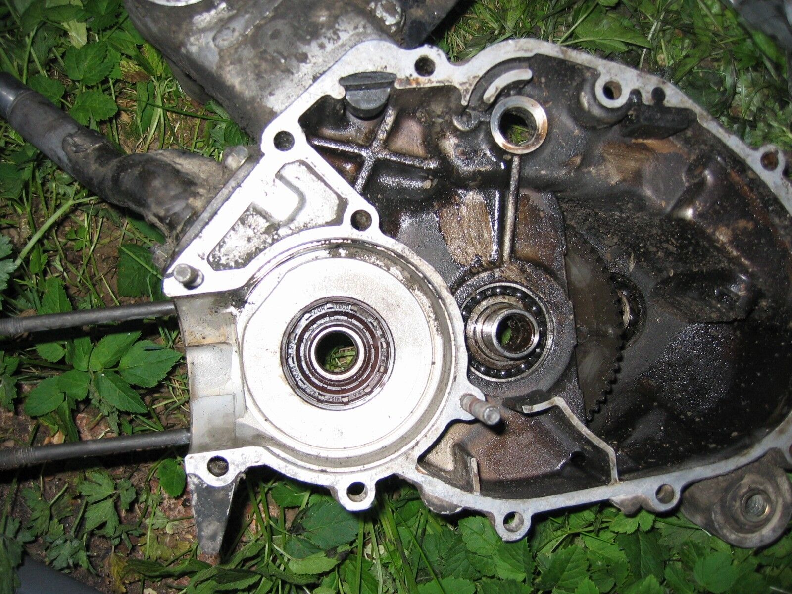

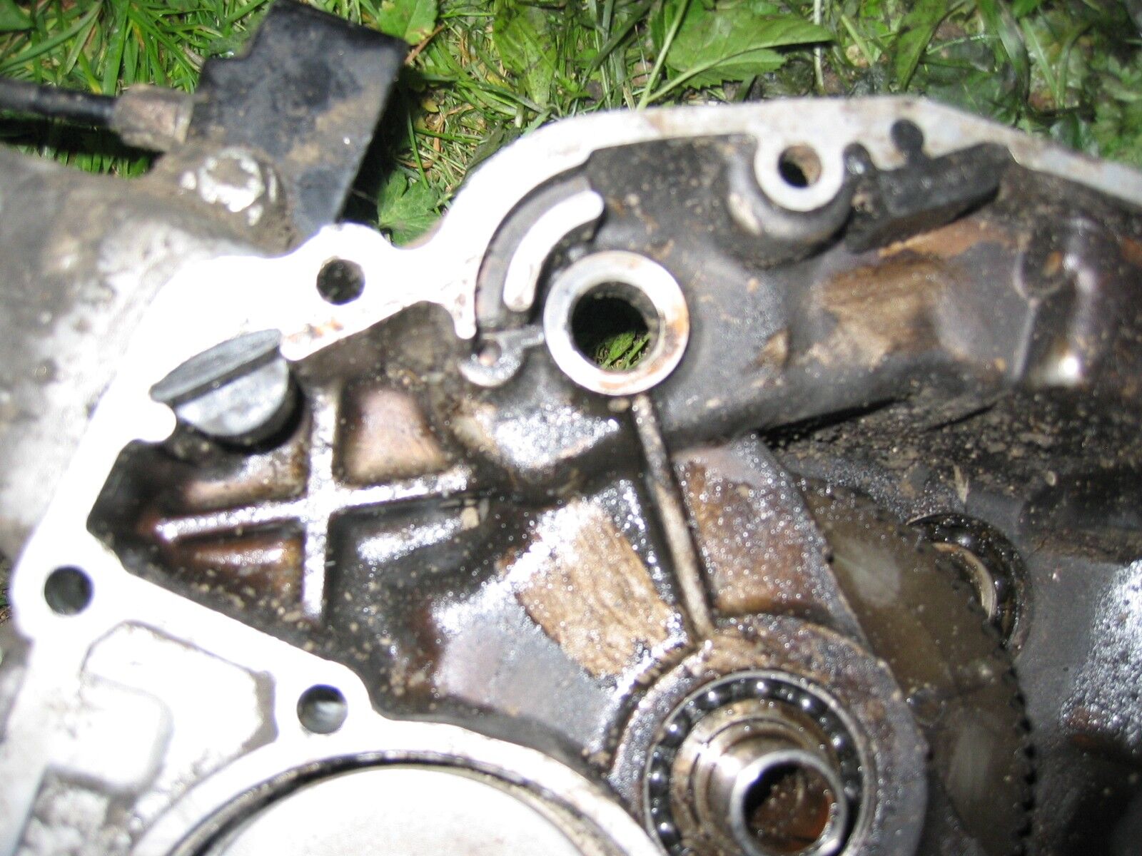

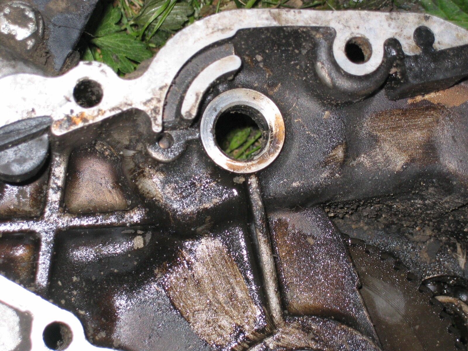

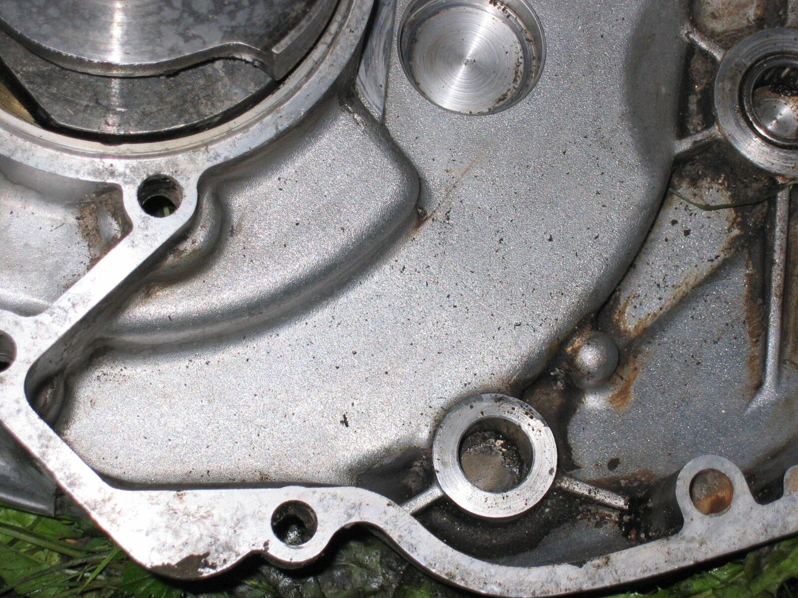

    Hallo alle zusammen habe mir ein Motorgehäuse gekauft und bin gerade beim reinigen,nun habe ich folgende Frage,
    kann es sein das der Kickstarter auf der linken Seite ist oder hat das Gehäuse gar keinen Kickstarter?
    Ich glaube zwar schon weil ja 2 Gummidämpfer drin sind.... oder ich blicke es einfach nicht.
    Danke im Voraus
    Thilo

    das loch auf dem zweiten bild ist für die kickstarterwelle. diese welle geht immer auf die falsche seite, wenn man die seite betrachtet, an der man den kicker nachher sieht.

    Die Kickstarterwelle ist auf der linken Motorhelft, der Kickstarter geht jedoch unter dem Motor durch und ist somit normalerweise rechts zu sehen.
