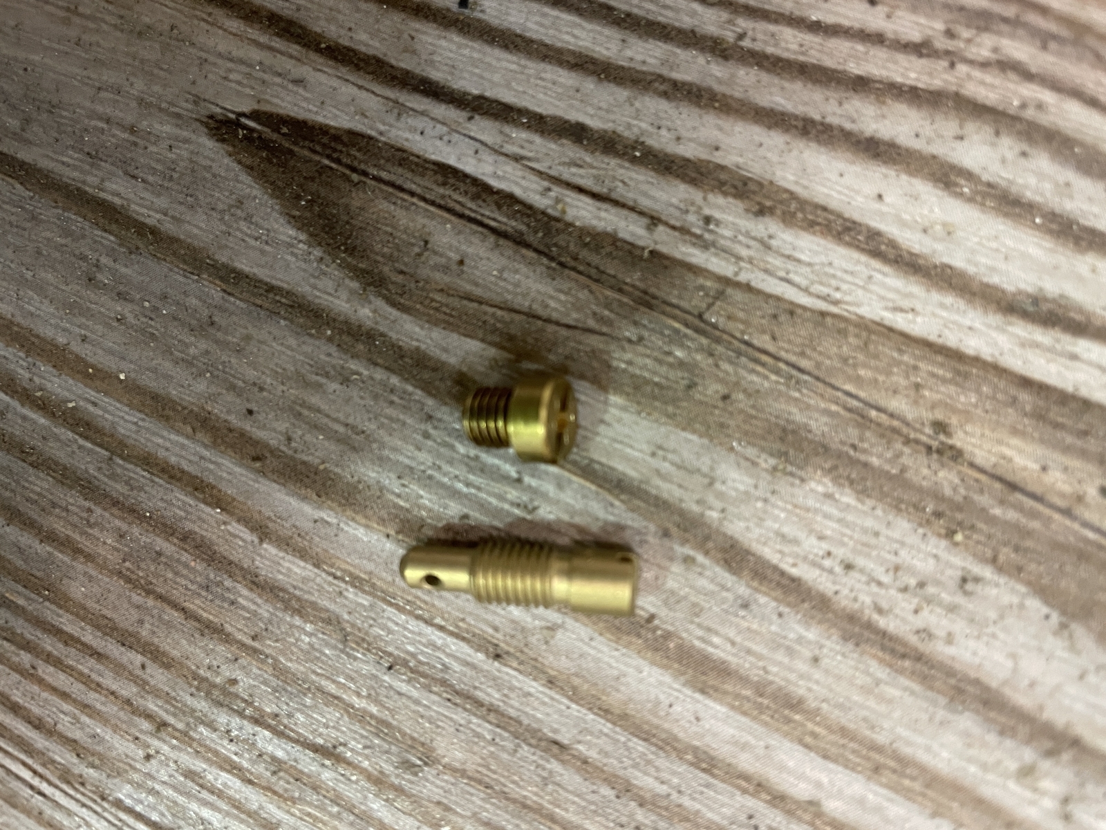

    Die ND sind anscheinend falsch. 😑

    Der hat dir HD verkauft :-1… Was ist das denn für ein Laden ?:-4

    • #34
    Die kleine ist die ND (oben) von meinem vergaser.
    Die unter habe ich heute bekommen.
    Die kleine ist richtig ist quasi eine Hauptdüse aus einem SHBC Vergaser
    Die grösse währe bei Orginal Phbl Vergaser eine 70er ND

    • #36
    =O Guck mal mein Freund :-3!
    [Blockierte Grafik: https://www.vespa-50.de/wp-content/uploads/2021/03/vespa-vergaser-aufbereitung-7-gross.jpg]

    • #37
    Das habe ich dann auch nach zu langer Zeit gemerkt. Ich hatte allerdings nur eine 75 Düse von meinem alten vergaser und habe sie dann als ND genommen. Der Motor läuft yohman-) nur leider sehr schlecht er kommt nicht auf Drehzahl und wenn ich Vollpin gebe geht sie aus. Mir ist klar das sie viel zu groß ist und werde die Tage mal eine 54er bis 60er kaufen und ausprobieren.

    • #38
    Ja ich weiß, aber bei dem vergaser ist es komischerweise anders :(

    • #39
    Stimmt , du hast einen PHBL Vergaser, aber dann ist die kleine doch richtig!

    • #40
    Als ich das Bild hochgeladen habe wusste ich es noch nicht das ich die HD von einem SHBC Vergaser nehmen konnte. (5mm)
    Die Düse auf dem Bild war die originale ND von dem PHBL. (6mm)
