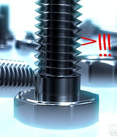

    Einfach den Abstand von zwei Spitzen der Gewindegänge mit einem Messschieber nachmessen, schon weiß man die Steigung!
