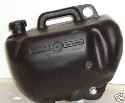

    • November 18, 2008 at 08:38
    Hab hier mal ein Bild von Zusatztank gefunden...müsste der für die Reserverradhalterung sein
    • November 18, 2008 at 10:42
    Nö, der ist fürs Helmfach.

    • November 18, 2008 at 20:48
    Ja, der iss fürs Helmfach!! Gehen 10 L. rein und er is von Faco!!
