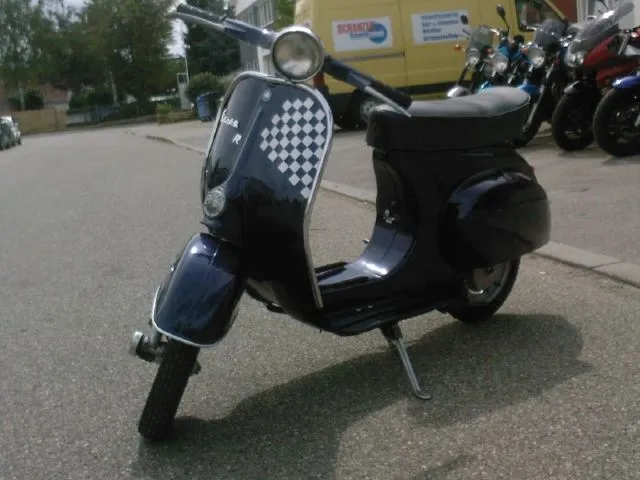

    hab mir vor kurzem eine Vespa V50N gekauft von einem Händler aus Ingolstadt, siehe Bild!
    Hab dafür 1900€ hingeblättert, Motor überholt, Lackierung neu, fährt sich gut, alles ok...
    Hab aber jetzt aus Interesse mal die Fahrgestellnummer im Finder eingegeben, V5A1T 813271
    Nun spuckt er aber eine 1973 V50/R aus, laut deutscher Betriebserlaubnis ist es aber eine V50N.
    Will meine Vespa ja nach und nach aufrüsten bzw. herrichten und muss doch schliesslich wissen welchen genauen Typ Vespa ich habe, damit ich auch die richtigen Teile mal bestellen kann!
    Bin jetzt bisschen unruhig und hoffe nicht das ich übers Ohr gehauen wurde!!

    Hab glaub ich genau das selbe Problem bei mir steht auf der Plakette Vespa 50N und bj 74 ist eingestanzt. In den Papieren steht auch Vespa 50 N. Gebe ich nun die Fahrgestellnummer im Finder ein kommt Vespa 50 R bj. 73 raus keine ahnung warum. Hab mal was gehört das ab bj. 1970 Die Vespa 50 N zur vespa 50 R geworden ist aber zu 100% baugleich sind ob das stimmt weiß ich nicht.

  • Dass in deinen Papieren 50N drin steht passt schon - das steht auch bei ner Spezial, ersten Serie usw. drin.
    Wenn allerdings die Fahrgestell_nummer_ nicht mit der in den Papieren übereinstimmt würde ich das Ding ganz schnell zurück bringen...

  • Das Scooterhelp dir sagen will das du ne 50 R hast ist ganz normal, denn alle deutschen haben zwei Fahrgestellnummern. Eine hat der Ramen in Italien bekommen und eine andere im Typenschild bei der Endmontage in Deutschland. Das ist bei mir nicht anders. Man kann jedoch nicht feststellen ob die Nummer im Typenschild zu der im Rahmen passt da es darüber keine Unterlagen mehr gibt.
