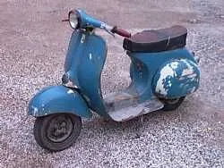

hallo nach meinem unfall hab ich jetzt darauf ne vespa gefunden die mir gefällt weis jetzt nur nicht genau welcher typ es ist und ob es genügend ersatz und tuningteile giebt.
der verkäufer meint es sei eine VNA 150 wollte jetzt aber mal von den experten hören ob das auch stimmt da die beschreibung sehr mager ausviel.

Ist das eine VNA 150?
ich würde meinen dass es überhaupt keine rolle spiel. KAUF DAS TEIL!!!! sieht ja wünderschön aus, ein traum!
es sieht sehr fest nach ner vna aus (das bild ist leider ein bischen klein) könnte aber auch ne vnb sein.

Teile gibt es auf jeden Fall genug! Ansonsten einfach einen neuen PX-Motor reinbauen! Es geht ja um den Rahmen, wobei der ziemlich zerschossen aussieht, kein Wunder hat ja auch schon ein paar Jahre auf dem Buckel!
Je nach dem was Du machen willst, mit Karosseriearbeiten, Spachtel- und Lackierarbeiten bist Du schnell über 1000,00 € los!

was meinst du mit zerschossen??? ich finde er hat ziemlich wenig rost.

Servus,
um kurz auf deine urspr. Frage zurückzukommen:
Es gibt keine VNA 150.
Die VNA hat einen 125er drin, das Pendant mit 150ccm ist die VBA.
Am einfachsten erkennen kannst du sie an der Rahmennummer oder am Tacho: Die VNA hat einen kleinen eckigen, auf der VBA ist ein deutlich größerer, ovaler Tacho verbaut.
Tunen kannst du an einer VNA genau gar nichts, weil es der Motor vom Aufbau her nicht zulässt. Was du aber machen kannst (hab ich bei meiner auch getan) ist einen VNB-Motor zu nehmen, 177er-Zylinder drauf usw. und den reinzuhängen (passt von den Abmessungen und hat auch 6V AC). Aufpassen musst du hald beim Typisieren, sprich: du müsstest das B v. VNB am Motor rausschleifen und stattdessen ein A reinschlagen. Dann kommt noch die Geschichte mit dem Bremslicht (VNA hat keines)... usw...
Alles in allem ziemlich viel Arbeit also. Lohnt sich meines Erachtens nach aber trotzdem.Grüße
